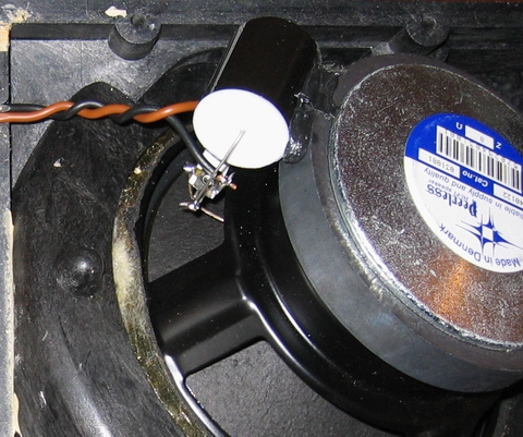

2. Jag har lött den precis som du föreslår, direkt på högtalarens kontakter. Jag har också sett till att fästa den med PL200 mot magneten. Där sitter den som berget
Se bilden nedan. Om detta är en bra lösning eller inte har jag ingen aning om men det passade så bra när jag kastade originalfitret och gjorde ett nytt hardwirefilter så det fick bli så.

Tack Janne! Din bild visar hur jag hade tänkt mig placering av baskondensatorn. Har emellertid fått besked av killen som jag köpte mina OA14 av att han redan fixat det på filtret så det enda jag behöver göra vid byte till nya diskanter och ev bas är att byta spolen.

1. Stiftelsens rekomendation, har jag för mig, är att det är bättre att byta till just den i beskrivningen nämda kondensatorn och inte till "audiofil" kondensatorer.
2. Är det inte risk för mikrofoni när man monterar kondingen direkt på elementet?

Visst kan det vara så att den av stiftelsen rekommenderade kondingen låter absolut bäst, hade bara turen att få tag på dessa kondingar i princip gratis så jag kunde inte låta bli 8)
Eftersom 5x.3 serien har papper-i-olja kondingar i superdeluxe varianten så kanske även CT62 trivs bättre med en dylik!
Men som sagt, jag börjar bli sugen på att prova MKT enl. beskrivningen.
Funderade också en del på placeringens evetuella nackdelar men jag tror inte magneten vibrerar så mycket mer än någon annan del av kabinettet, men vem vet, jag kan naturligtvis ha helt fel

du har med all säkerhet en bättre kondensator,en MKT ska du inte ens ägna en tanke att prova.
mikrofonieffekt handlar till största delen om hur kondensatorns olika lager kan
vibrera i förhållande till varandra och där är din valda den bästa,det finns ingen som helst anledning att tro att din placering är sämre än på ett kretskort.
