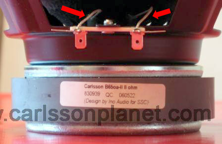

Är flexledaren från terminalen till talspolen OK?

Hej Martin,
Flexledare? Vad är det?

Post by robban61 »
Det är tåtarna från lödörat som går till konen.. Se bild!
