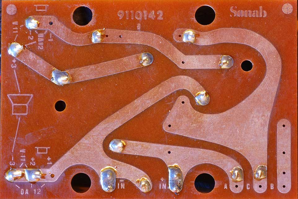

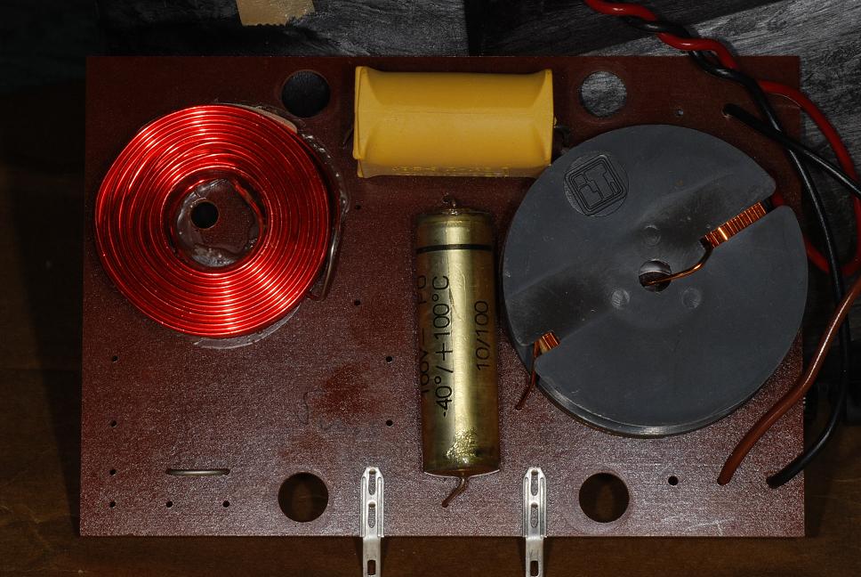

Har nyligen upptäckt denna site, och blivit sugen på att renovera mina gamla OD-11. De är av snikmodellen upptäckte jag när jag öppnade dem. Några frågor:
1. Hur köper man fästklammer mm till bredbandselementen från SSC? Hittar ingen uppgift om detta.
2. Längd och dimension på bottenskruvarna? Skruv med skalle direkt mot bottenplattan?
3. Om man behåller diskanterna och vill sätta dit ett motstånd - var ska det sättas? Bifogar foton av över- resp. undersidan på mitt filter.
Rita gärna pilar (t.ex. i Paint) så att en okunnig begriper...
Är ett motstånd t.ex. från HiFi Kit: Effektmotstånd - Keramiska resistorer - 1,2 ohm, 10 W rätt i så fall.
Tack på förhand!

Ganska kul att det står OA12 och V11 på kretskortet

Jag har sökt i gamla trådar och hittat kopplingsschema på filtret (samma till OD-11, OA-12 och OA-14): http://www.carlssonplanet.com/forum/alb ... pic_id=861
Ett foto på originalfiltret till OD-11 finns på http://www.carlssonplanet.com/forum/vie ... t=40#p6329
På båda dessa ställen är det två seriekopplade motstånd på 1,8 ohm resp. 2,2 ohm före kondensatorn till diskanten. Uppgiften jag har fått är att snikfiltret bör kompletteras med ett motstånd på 1,2 ohm. Vad är rätt?
Dessutom undrar jag varför det är tre anslutningar med sladdar längst till vänster på originalet. De har jag inte på mitt filter. Vart går dessa sladdar månntro?
Kan någon dessutom förklara vad de gula ringarna med 1, 2, 3, och 4 och rutan "Jumper Legend" på kopplingsschemat betyder så blir jag ännu gladare.

"Dessutom undrar jag varför det är tre anslutningar med sladdar längst till vänster på originalet. De har jag inte på mitt filter. Vart går dessa sladdar månntro?"
Dom går till tonbygeln på baffeln
Re: OD-11"snik" i väntan på KT23
Det är också för ton-bygeln, och de gula ringarna är olika lägen för bygeln och "Jumper legend" beskriver vilka delar av filtret som används vid de olika lägena.lenolo wrote: Kan någon dessutom förklara vad de gula ringarna med 1, 2, 3, och 4 och rutan "Jumper Legend" på kopplingsschemat betyder så blir jag ännu gladare.

Det filter som visas på bilden är OD-11 "original", dvs med tonbyglar. Det förklarar de två motstånden och de tre extra sladdarna. Genom att flytta tonbyglarna till olika lägen på originalet kan man ändra resistansen i diskantfiltret. "Snuken" saknar ju de två motstånden och tonbyglel.
Under HÖGTALARNA / OD-11 /Snikmodellen står det som förslag att man kan sätta in ett 1.2 ohms motstånd på diskantfiltrets plusingång. Detta motsvarar "normalinställning" på tonbyglarna i originalet.
Hälsningar
benka
