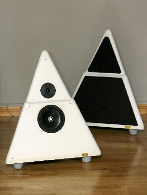

I dag ringde i snubbe i kvarteret som städade i källaren, han visste om min passion för udda högtalare "Carlssonhögtalare och såna där grejor" som han sa.. Han hade nåt som jag borde hämta sa han, så jag drog i väg på stört och väntade mig en Oa5:a eller nåt sånt. Där på infarten stod dom "konstiga" högtalarna ett par Flexosite Skanska Prefab "Cheops"! Å jag som precis sålt mina Chaconne Opus3 och faktiskt kollat efter ett par av dom där pyramidformade högtalarna :)
Dom hade stått i en fuktig källare mot en yttervägg och såg för taskiga ut, mögel och blivit färg-gnuggade i olika färger både här å där. Men han sa att dom funkade perfekt så han ville ha en symbolisk summa för dom vilket han fick. Hem och ut på altangolvet fram med grön bostiksvamp, koncentrerad starkt rengöringsmedel å gnugga som en tok. Ytan är stenhård och keramisk så att förstöra den var ingen risk, efter två riktiga varv såg det riktigt bra ut, nästan all färgskrap borta och möglet nedtonat!
In med dom i rummet för att "lyssna av dom" och dom funkar perfekt :o dom låter väldigt mycket -80:tal, med lätt loudess feeling ganska likt mina Chaconne. Men jag tycker dom är så jäkla coola som en skulptur där dom står!
Det finns väldigt lite info om Flexosite på webben det här är det enda jag hittat..
"Bergsala har 7 anställda och omsätter 37 mkr. I samarbete med Skanska Prefab startas försäljning av hi-fi högtalare tillverkade i det patenterade materialet Flexosite. Satsningen misslyckas och produkten läggs ner"
Är det någon som vet något om dom tex. vem som är konstruktör? Ser någon vilka element det är? All info som kan hittas vore bra!

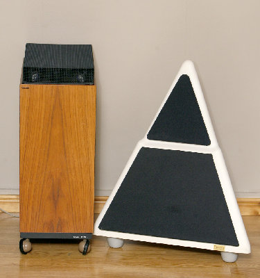

Här brevid 116
Här brevid 116

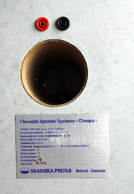

Lite matnyttig info
Lite matnyttig info

Konstruktör är om jag inte minns fel Lektor Emeritus Ingvar Ekdahl (var aktiv på E-inst på LTH i Lunn) och elementen ser ut som Vifa.

Det stämmer att basen var från Vifa men diskanten var en Oskar Wroending. Konstruktör var Stephan Wänqvist. Att de misslyckades berodde väl mest på att Skanska Prefab inte hade någon som helst erfarenhet av att marknadsföra högtalare. De hade hittat på ett nytt material Flexosite och behövde produkter att tillverka med det och så råkade det bli bla högtalare.

Jag har nu lyssnat en del på Cheops nu och måste säga att dom är helt ok! Det jag saknar mest i dom efter att ha lyssnat på OA116.3 i samma setup är att mellanregistret i Cheops har en del att önska, det finns en inbyggd lodness i konstruktionen som är ganska trevlig för stunden men blir lite enerverande efter ett tag :| Nåväl dom får stå i v-rummet pga. sin coolfaktor ett tag till i väntan på baselementen till Oa51 som skall byta av dom inom kort.

Högtalaren lanserades 1986-87.Projektledaren på Skanska hette Rolf Rasmusson.Bergsala AB låg i Kungsbacka.Lite data:Tvåvägs basreflex försedd med överbelastningssäkring och klarar effekter upp till 150W.Frekvensomfång 35-20000 Hz.Känslighet 90dB/Wm.Impedans 8 ohm.6,5" bas med kon av polypropylen samt en 19mm dome.Volym 22 liter och vikt 30kg.(det där sista kan nog stämma för jag lyfte och undersökte ett par förra året på en loppis,men avstod då de var i bedrövligt skick.Inte bara var lådorna enormt fula,utan också hängde det lite lösa,trasiga element i kablar lite här och där....man kan ju undra hur och varför?)
Flexosite sägs vara 3ggr starkare än betong och 10-30 ggr starkare än spånskiva.Det har dessutom mycket bra dämpande egenskaper.

Angående diskanten vill jag minnas att det är Scanspeak..

För övrigt är inte fjärde gradens basreflex konstruktion ganska ovanlig ?
