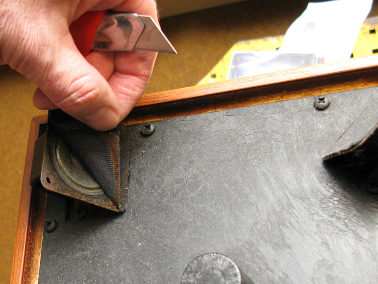

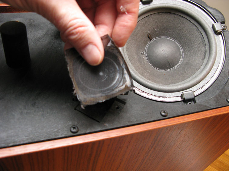

Jag är på gång med att lappa ihop dom bitiga diskanterna i ett par OA14 som skall till en spekulant här i stan.
Jag blev tvungen att köpa EN LITER,, mindre förpackningar fanns inte tyvärr :x Så i kväll eller under morgondagen kommer jag att sätta i gång med arbetet och då kommer en step by step dokumentation att presenteras så snart det är möjligt.

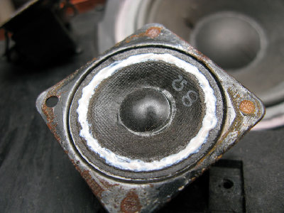

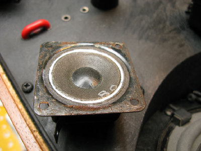

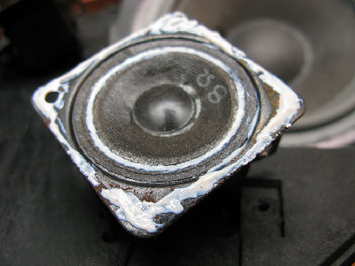

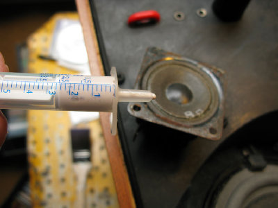

Nu är arbetet med diskanterna klart och det var enklare än jag trodde! Det svåraste var att dosera limmet på kanten med sprutan det krävde en väldigt stadig hand!
Jag coatade en högtalare i går kväll och gjorde en A-B test mellan coatad/original nu på morgonen och faktum är att det funkar riktigt bra! Den coatade hade mindre av dom där onda skräniga frekvenserna som många förutom jag har svårt för! Diskanten upplevdes som mera utsträckt i toppen. Ingen CT62:a direkt men lite mjukare för örat helt enkelt.
Den här enkla diskantmodifieringen kan jag rekommendera i väntan på bättre grejor!
Nu har jag en liter lim som jag kan dela med mig av, om intresse finns så kan jag åka till apoteket köpa fler sprutor fylla försegla den med en passande liten skruv skicka i ett kuvert för självkostnadspris. Spruta 8kr, porto, och lim uppskattningsvis 25-30 kr bör det bli.. Om intresse finns skicka ett PM
/robban
