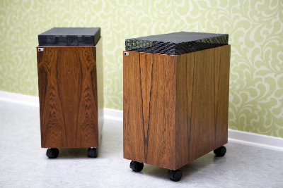

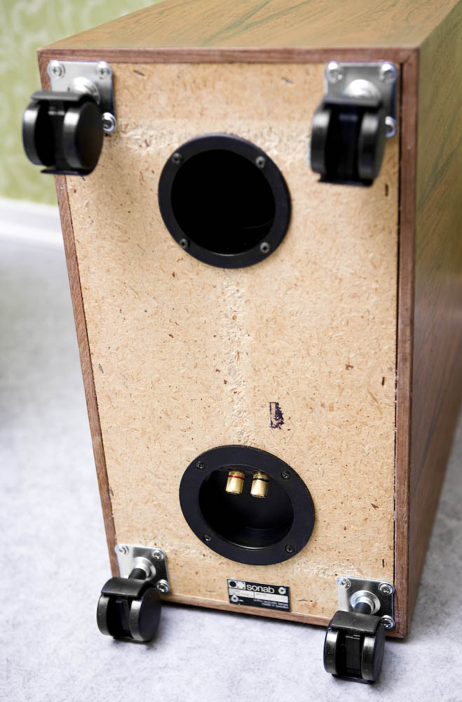

Re: OA4 typ2(basreflexrör)
Jag har gjort det!
Satte in rör, coatade basarna med cykelsolution, nytt internkablage och stereoplacering av diskanterna-det blev en väsentlig skillnad!
Monterade också hjul under för att luften skulle kunna strömma fritt.
Bifogar bilder!
Bifogar bilder!
Kul att du fick gjort det!
Hur upplever du skillnaden, vad har förändrats?
Hur dimensionerade du röret?
