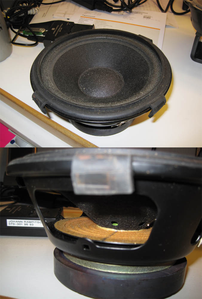

Vad står det för beteckning på 6 ohms basarna? Står det (Y) 831107 ? stämplat på korgen?
Det är en hyfsat bra bas som stämmer OK med lådan - Jag anser att originalet (5,3 ohm:aren) inte låter bättre trots att 5,3 ohma:aren passar lådan lite bättre.
Att byta ut till B65oa II är att gå ner ett steg från den du har. SilverFlutes 4 ohm:are ger bättre utdelning till halva priset och du kan behålla filtren som dom är.

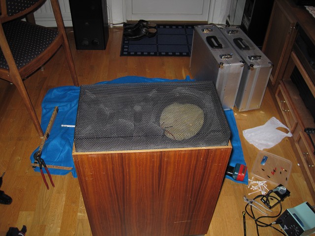

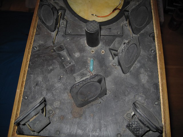

Äntligen har jag tagit mig en eftermiddag med högtalarna.
Passade på att rengöra dem och byta terminaler när jag ändå var inne i dem.
Men vi tar det i ordning.

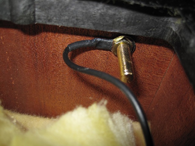

För att fortsätta där min fader avslutade satte jag in samma terminaler som han började med, guldplätterat givetvis.
Banankontakt som borrades in i baksidan. Personligen hade jag nog valt att göra någonting på undersidan, men eftersom ett par
redan hade dessa på baksidan, blev det bäst så här:

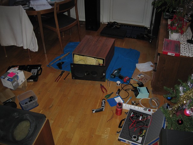

När man arbetar så blir det lätt lite rörigt...

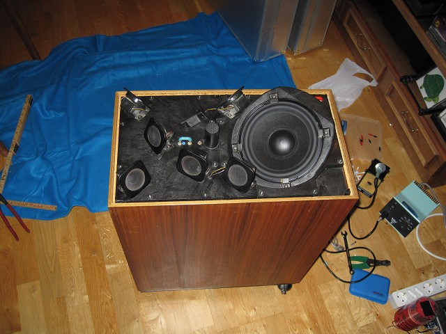

Sådär, nu är baselementet återskuvat och vi tar en titt på toppen. Skitigt värre:
Efter rengöring och lite Vinylshine, och ett nytt element kan det se ut såhär fint:

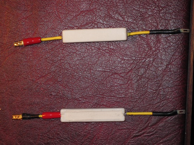

Då jag inte visste hur jag skulle göra med motståndet, så gjorde jag det möjligt att byta motståndet utan lödning. En smidig lösning som dessutom blev ganska snygg:
MEN, den avgörande frågan, hur låter det då?
Vid första provlyssningen får jag lyssna ordentligt, finns det något mellanregister? Joda, det finns där, men det låter riktigt riktigt illa och skrikigt.
Efter att ha justerat in bas/diskant-reglagen och vridit upp volymen lite granna får jag ett lite bättre resultat.
Efter en stund har mina öron vant sig vid detta ljud som kommer ut, och jag skiftar tillbaka till mina gamla burkar igen, och får genast ont i öronen, usch vad illa det låter.
Efter att ha lyssnat ett tag nu har jag insett att jag aldrig förr har hört något så välljudande. En helt ny upplevelse att höra instrumenten, och sångare.
Lite klena i basen kan jag tycka dem är, men är nog också en liten vanesak.
Helt klart Carlssonfrälst, men samtidigt ser jag att dessa högtalare inte klarar av all sorts musik. Men ingen tvekan om det, de låter hur fint som helst.
Tusen tack för all hjälp. Nu återstår 100 timmar av inspelning för de nya elementen? och lite funderingar till.
Då det är lite repor och sådant i faneren funderar jag på att gå över med våtslippapper och sedan olja. Några förslag på olja?
Har ni andra förslag eller frågor är ni varmt välkomna.
MVH Rampitsch
