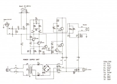

Svempa - Nu blev jag väldigt förvånad över din kommentar om att slutsteget INTE har negativ utimpedans!
Jag kollade för nån månad sedan fasen på den strömåterkoppling som tas ut över motståndet som ligger i serie med bashögtalaren.(visserligen villar man ofta bort sig....)
Dessutom står det i Sonabs officiella servicemanual för OA6typ2 på sidan 6:
"The output impedance is negative. This is achieved by the voltage drop over R18 (adjustable)/R19, witch is applied to the feedback."
Negativ spänningsåterkoppling och positiv strömåterkoppling ger ju negativ impedans!? Visserligen är det över 30 år sedan jag konstruerade slutsteg så ringrostig är väl bara förnamnet,
var någonstans gör jag en tankevurpa?

Det är väl åtminstone två problem när man ska försöka genomskåda schemat. Dels så är inte 0V i nätdelen ihopkopplad med signaljord och sedan är schemat ritat på ett sätt som gör att det är väldigt svårt att se bryggan. Jag har rensat schemat på komponenter som inte har med basdelen att göra och så har jag flyttat om komponenter (utan ätt ändra på den elektriska kopplingen!) så att bryggan ska framgå klart. Återkopplingen i bryggan tas ut mellan signaljord och motstående gren. Valet av R18 borde väl teoretiskt göras så att man får balans DC-mässigt.
Anledningen till att jag överhuvudtaget insåg att något var fel i beskrivningen av förstärkaren var att jag höll på och reparerade ett OA6-II slutsteg. Jag var nyfiken och ville mäta utimpedansen på förstärkaren för olika frekvenser. När jag lade motstånd parallellt med elementet minskade utsignalen istället för att öka, tvärtom mot vad jag förväntat mig. En annan intressant iaktagelse var att utsignalens vågform kraftigt avviker från insignalen pga olinjäriteter i baselementet men det innebär inte att ljudet ut från elementet blir olinjärare, tvärtom.

Svempa,
Nu blir jag ännu mer förbryllad....
Man måste nog mäta impedansen (som du har gjort). Minskade utsignalen för ALLA frekvenser när du belastade mer? Det skulle ju då tyda på att slutsteget har HÖGRE Ri med R18 och återkopplingen än utan! Det är inte så enkelt att brist på strömförstärkning skapar mätresultatet? Som jag skrev i ett tidigare inlägg är det ju inte "kul" att ett spänningsförstärkningssteg driver sluttransistorerna direkt i ett slutsteg som skall kunna producera ett antal ampere.
Jag väntar på nytt oscilloshop (PC baserat) då mitt älskade Tektronix från 70-talet gick i soporna i sensomras. Måste bara "gräva ner mej" i detta problem! Jag tvivlar inte på det du skriver men något verkar vara sjukt då du samtidigt ser att återkopplingen korrigerar olinjäritet i högtalarens motor.
Har du kört fram frekvensgången (på slutstegets högtalarutgång)med högtalarelementet i i lådan?

Det var ett tag sedan jag höll på med OA6-II förstärkarna men jag minns att utimpedansen var tydligt positiv för de frekvenser som är aktuella för basdelen. Spänningen sjönk alltså betydligt mer än för en rent spänningsstyrd förstärkare. När jag konstaterat att det var hastigheten som var det intressanta gjorde jag inte så mycket mer åt mätningarna.
Jag har mätt på flera ACE-Bass konstruktioner också. Speciellt om man sätter dem i trimläge med ren negativ utimpedans så uppför de sig precis så som man förväntar sig. Kopplar man om dem till normalt driftläge så får man en varierande men alltid negativ utimpedans. Även i ACE konstruktioner får man en spänning över elementet som distar en hel del. Så fort man blandar in återkoppling från elementet som aldrig är linjära så blir det ju också dist i utsignalen till elementet som förhoppningsvis kompenserar (till en del) elementets olinjäritet.
