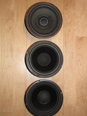

Som baselement prövade jag 3 gamla Peerless-element som jag hade. Original SC165 typ 2 (omkantade), WF165 (832429, också omkantade) och WR165 (833599) som har gummikant.

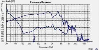

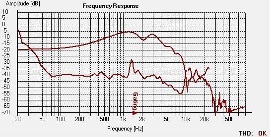

Skillnadena var inte stora men jag tyckte at WR165 låt bäst. Sen gjorde jag några mätningar (frekvenskurva och THD) med HolmImpulse. WR165 har klart jämnaste frekvenskurvan.

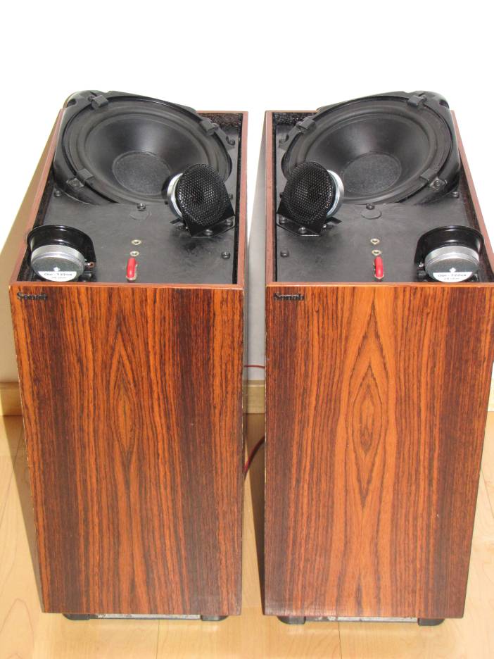

SC165 typ 2 WF165 (832429) WR165 (831599) Här är en bild av färdiga högtalare. Jar är mycket nöjd med resultatet. Mina renoverade OA12 har en klar, öppen ljud som kan inte jämföras med mina originala OA14 som låter litet "ur burkan".
Jag jämförde dom också med mina hemmabio högtalare (Wharfedale Emerald 97 som har fått positiva betyg på många tester, b.a Hifi&Musik 3/2000). Skillnaden var mindre men ännu tycker jag att "OA" låter bättre. Jag var helt överraskad att OA12 låter så gott också i bas området. Faktiskt så gott att jag tänker inte byta bas element med B65oaII.

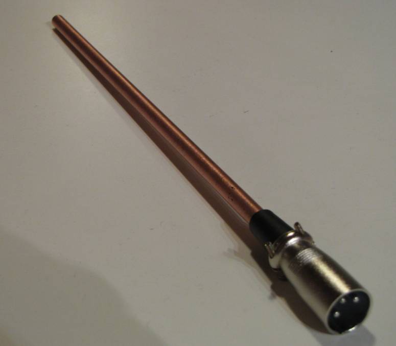

Jar har byggt en mikrofon som är baserad på Panasonic WM-61A modul. Den har ju mycket enkel konstruktion. Bara en XLR koppling och 8mm kopparrör. Min mikrofon förförstärkare är också själv byggd (baserad på http://sound.westhost.com/project93.htm).jansch wrote:Snyggt jobbat Martti!

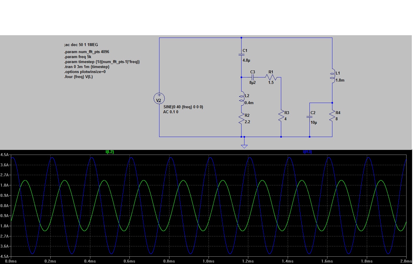

För att kolla saken gjorde jag en enkel simulation av filtret med LTSPice. Input signalen är 80Vpp på 5kHz (motsvarar 100W på 5kHz). Strömmet genom diskantspolen är 1,6Arms som betyder att effektförlusten (0,3 ohm resistans) är bara 0,75 Watt. Motstånd R2 (2,2ohm) måste tåla 5,6 Watt och motstånd R1 (1,5ohm) måste tåla 13,2 Watt. Men 100W på 5kHz är ju en fruktansvärd hög ljud.Ile wrote:Jag också först planerat modifiering original diskantspolen, men jag tycker det är inte best alternativ.bohrok wrote:Spolarna är originala (dock diskantspolen är modifierat till 0.4 mH).
Original spol med 0.6 mm tråd tjockleken är planerat för 8 ohm (2x16) original diskanten, men nu diskant är 4 ohm (2x8) och håller bara halv om original effect (nu cirka 12W). Resistans är också liten större (0.3 ohm) och kan påverka liten till planerat avdelningen. Därför 1.2 mm spolen är bättre med obi diskant, åtminstone du använder hög ljudstyrkan.
Martti
