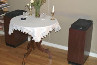

Dessa högtalare förmådde fylla en stor studio i radiohuset vid träffen i december. Jag var där. Nu gläds jag åt de bästa högtalare jag någonsin haft, tröttnar aldrig på att lyssna, särskilt på gamla LP. Jag köpte byggsatsen på HIFfiKit och byggde enligt anvisningarna med några undantag: Långsidorna är nedsågade så att de är horisontella. Kanske gör jag galler som inte är avfasade framtill. Bägge förändringarna motiveras av utseendeskäl, jag tycker det blir snyggare och högtalarna blir mera lika 70-talarna. Ett tips: Jag lade i mineralullen innan jag limmade den sista sidan, antar att det är enklare än att stoppa i den efteråt, uppifrån. Och så limmade jag först en sida och framgaveln plus de inre stagen. När detta torkat den andra långsidan, topp och botten. Så i med ullen och limning av bakgaveln. Allt för vara säker på att jag fick jämn överkant och skarpa hörn. Bifogar några bilder som visar hur det blev.

Grattis till ett lyckat bygge!
Visst lät det bra på SR, trots att rummet är så stort.
