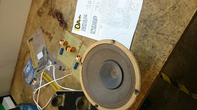

Iväg till hifi kit för att inhandla filterkomponenter, obi diskant och bas samt diverse annat. Väl hemma löddes filter och allt plockades fram.
Det skulle visa sig att de högtalare man köpt inte var någon Oa-5.2, ja inte ens en 5.1. Än värre var dom t o m sämre än en riktig dålig kopia. Buffén Baffeln lyftes och högtalaren saknade bl a stag i lådan, Baffeln hade fel mått förövrigt var hela lådan i helt fel mått. Tji fick man för att inte läsa ordentligt och syna när man skall handla.

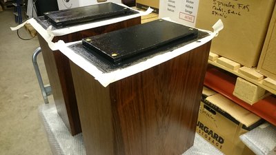

Dagens arbete klart
Spånskiva i all ära men den finishen man vill ha kommer jag inte att uppnå med original. Däremot blir det att spela in elementen med denna baffel. Nytillverkade i mdf för slutgiltig touch blir det senare.
Vart däremot riktigt nöjd med gallerna.
Nu skall färg få härda några dagar sedan blir det montering och test.

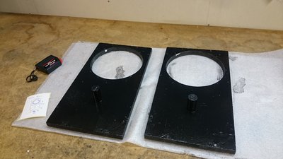

Det vart till att såga upp nya bafflar i MDF då jag inte var nöjd med att måla originalbafflarna.

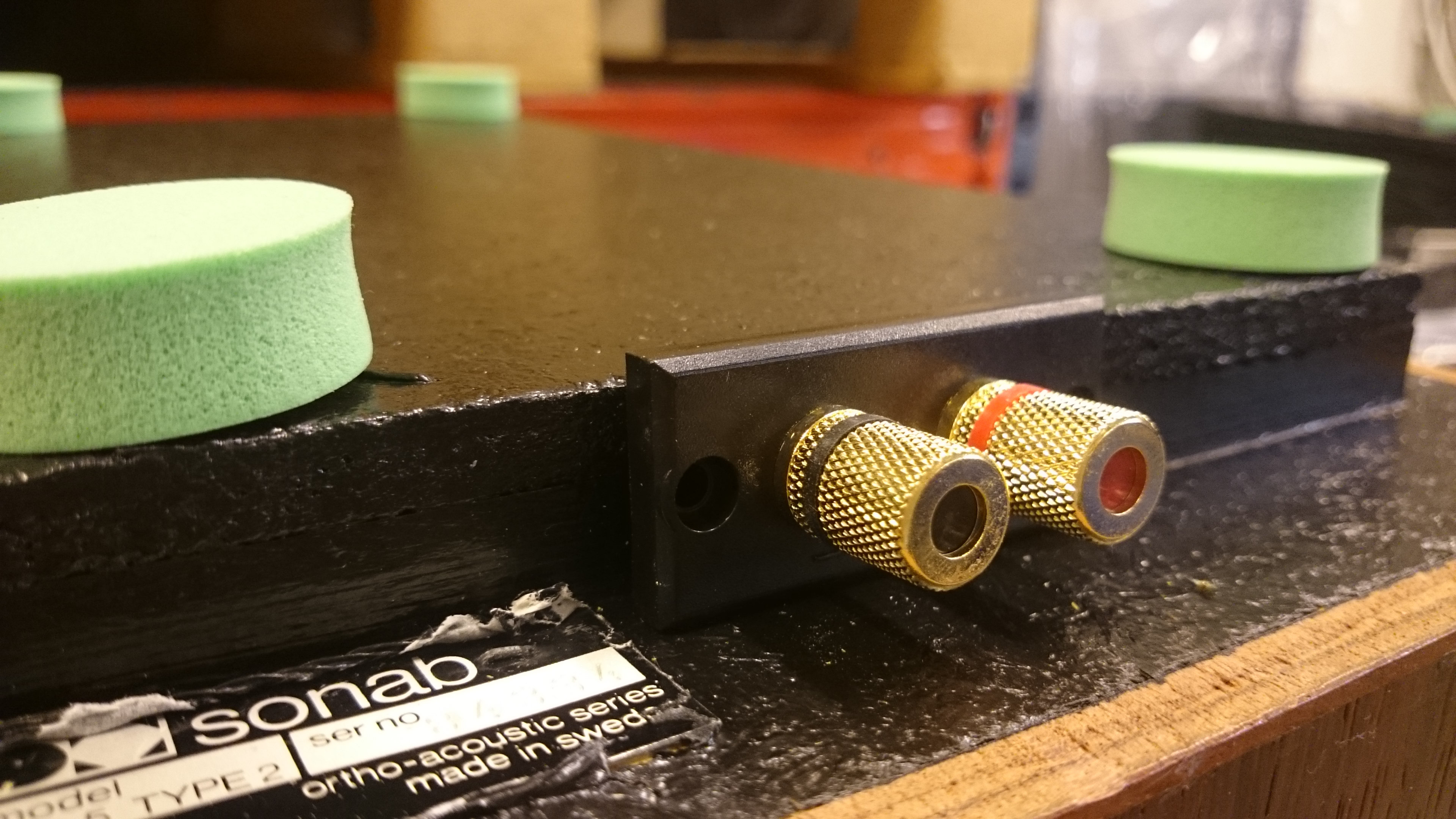

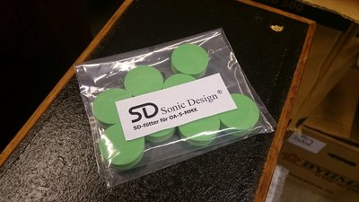

Dagens arbete blev montering av ny internkabel (Supra) samt nya terminaler. Provmonterade även SD fötterna för att se hur det blir. Svart skruv skall sättas i terminalerna för en mer solid look.
