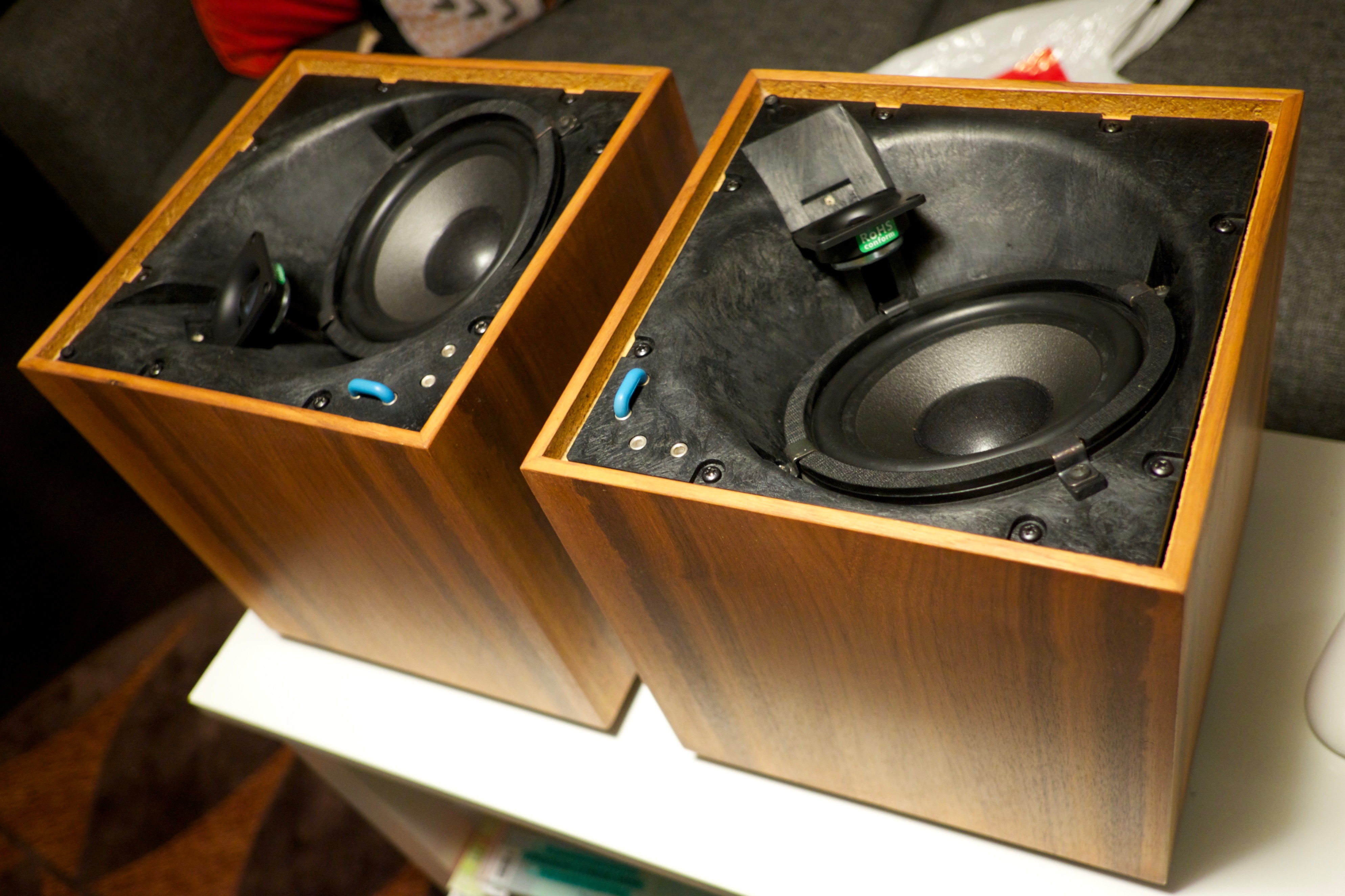

Jag renoverade ett par gamla OD11. Elementen från Monacor kom igår. Det var enkelt att modifiera så att de passade. Små spår fick fräsas i plasten med en Dremmel. Några dämpningsmotstånd kompletterades i delningsfiltret. Resultatet blev över förväntan. Diskanten är ljuvlig (och den har fått mycket beröm i fackpress). Basen går förvånansvärt djupt i denna lilla låda, något djupare än originalelementet enligt simuleringsprogram. Jag njuter, hela helgen![image][/image]

Menar du att du använder både basar och diskanter från Monacor istället?
Vilka modeller då?

Diskanten DT-28N och basen SPH-170TC. DT-28N har hög känslighet så det måste kompenseras med dämpmotstånd på filtret. Resultatet blev väldigt bra. Betydligt bättre än originalelementen, speciellt i diskanten men även basen sänktes 3Hz.

Tacksam om du har möjlighet att publicera lite mätningar på resultatet.

Har tyvärr inga bra prylar för mätning, men det skulle vara kul att jämföra "side by side" på något sätt. Bassänkningen enl. simulering i program. Det mest slående är diskanten, den går inte att jämföra med originalet.
Re: OD11 renovering
Om du berättar var du bor så kanske någon nappar på jämförelsen.
