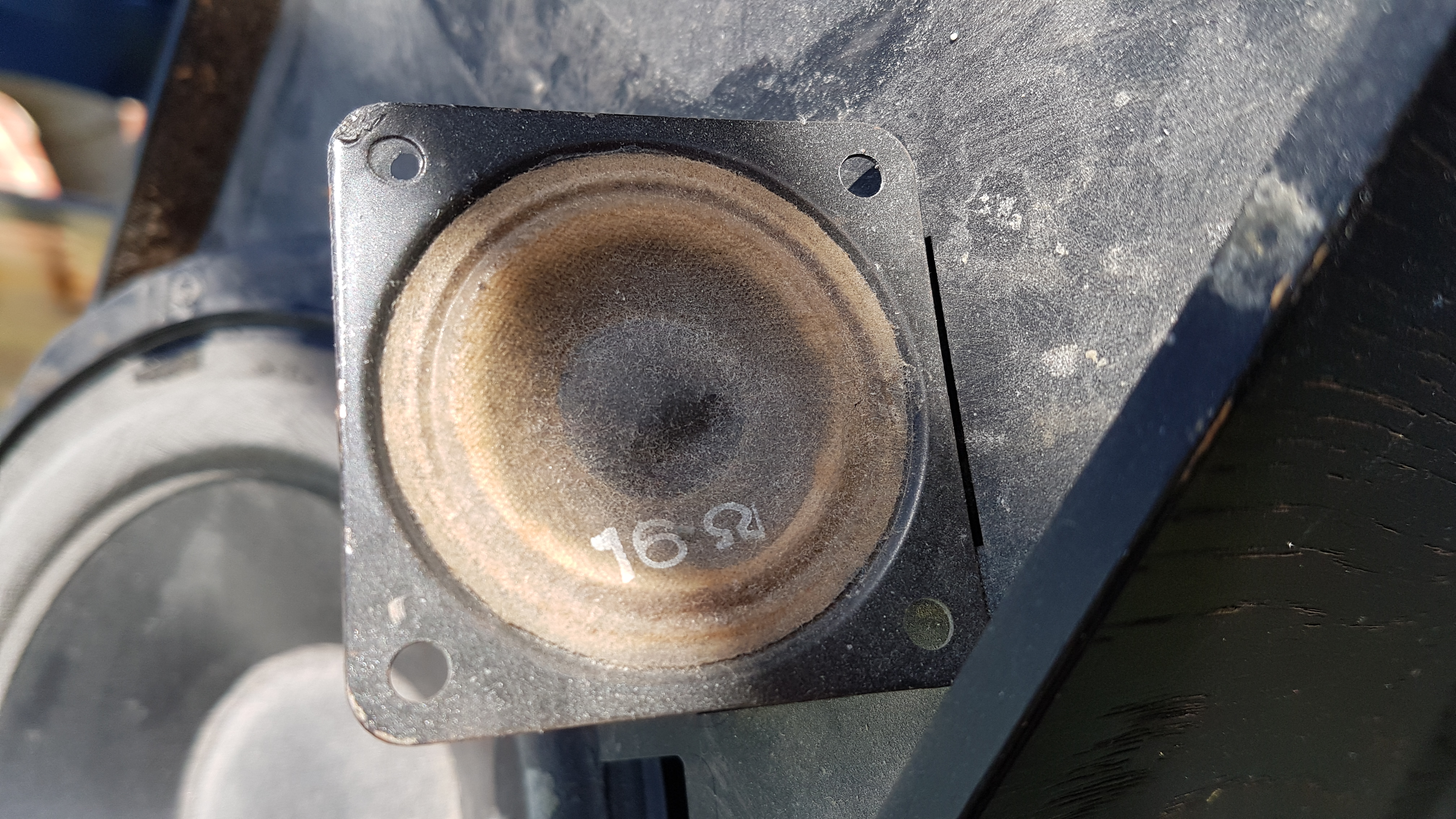

Ok, bilder tagna - får se hur detta funkar via telefon :)

Vad är det för diskanter förresten, och ser de ok ut?
Tack för input :)
Re: renovera OA12 - att välja element
Diskanterna ser ut att vara original (Peerless MT 20) och impedansen verkar rätt (16 ohm). Dom kan låta lite "spräckiga" ibland. Gör gärna "Janschtricket", dvs ta ett topappersrör och lyssna på resp diskant separat. MT 20 kunde ibland låta lite konstigt (jag var tvungen att byta en diskant i mina OA 14 som "sprack" när Lou Reed tryckte på lite grann), Har lyssnat och jämfört med T 22. Kan inte säga att dom diskanterna låter bättre men dom är säkert mycket tåligare.
