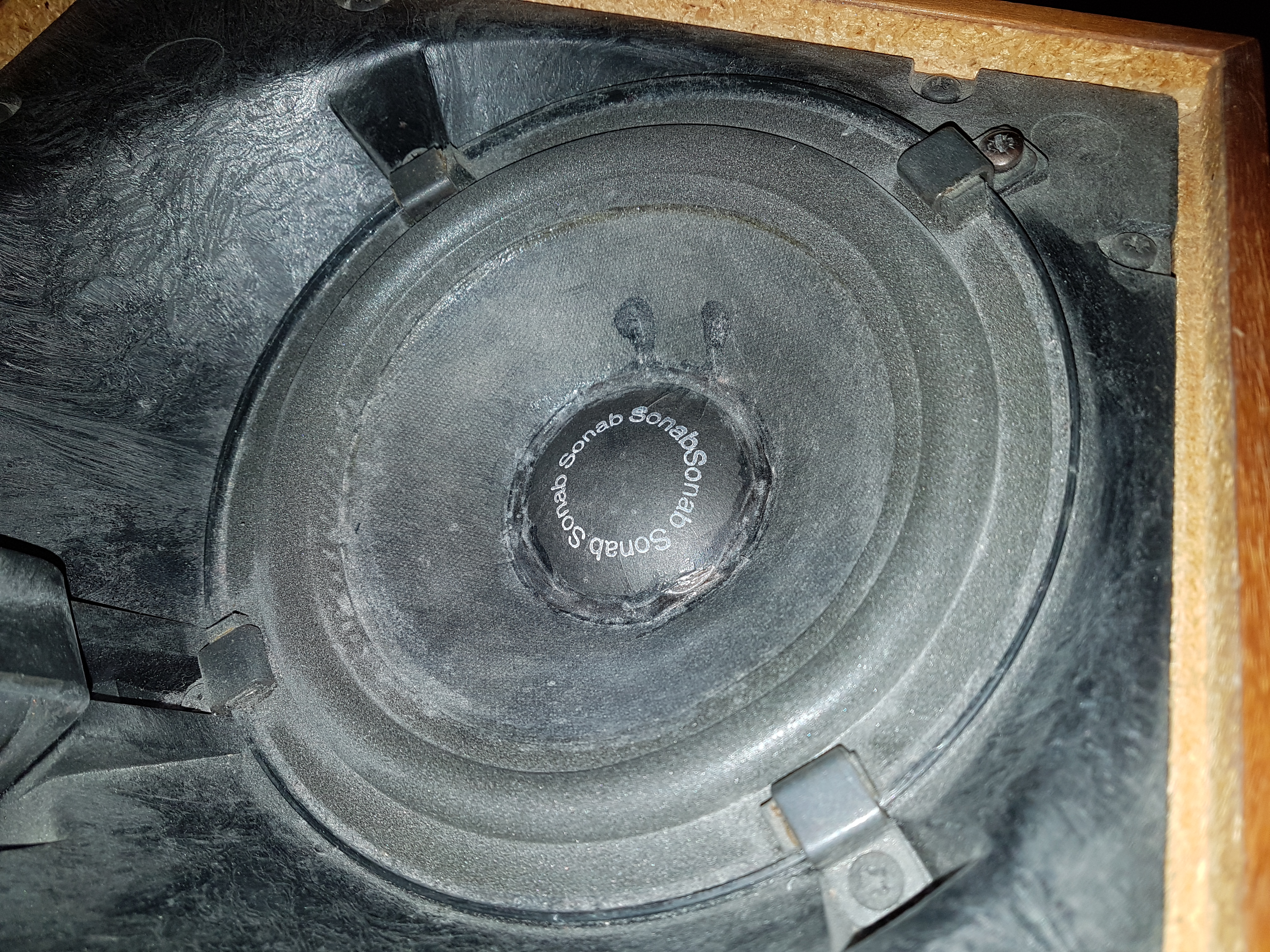

Går det att se om skumkanten är bytt? Vid ena infästningen ser man att kanten veckat sig något

STDI! wrote:Inga original OD11-basar har hela kanter idag såvida de inte är omkantade eller utbytta.
Är det rätt basar som sitter i? Står det Sonab på dammkåporna?
Ja det är originalbasar som sitter i. Och eftersom kanterna är hela är de omkantade.
Men är det länge sedan så kan det vara dags igen. Dock ser kanterna "fräscha" ut. Kolla om skumplasten är spänstig genom att försiktigt trycka med nagel (eller liknande) på kanten längst ut. Om märket blir kvar har skummet "murknat". Om det fjädrar tillbaka är det fräscht.
I vilket fall som helst är det inga problem att spela på dem eftersom kanterna är hela.

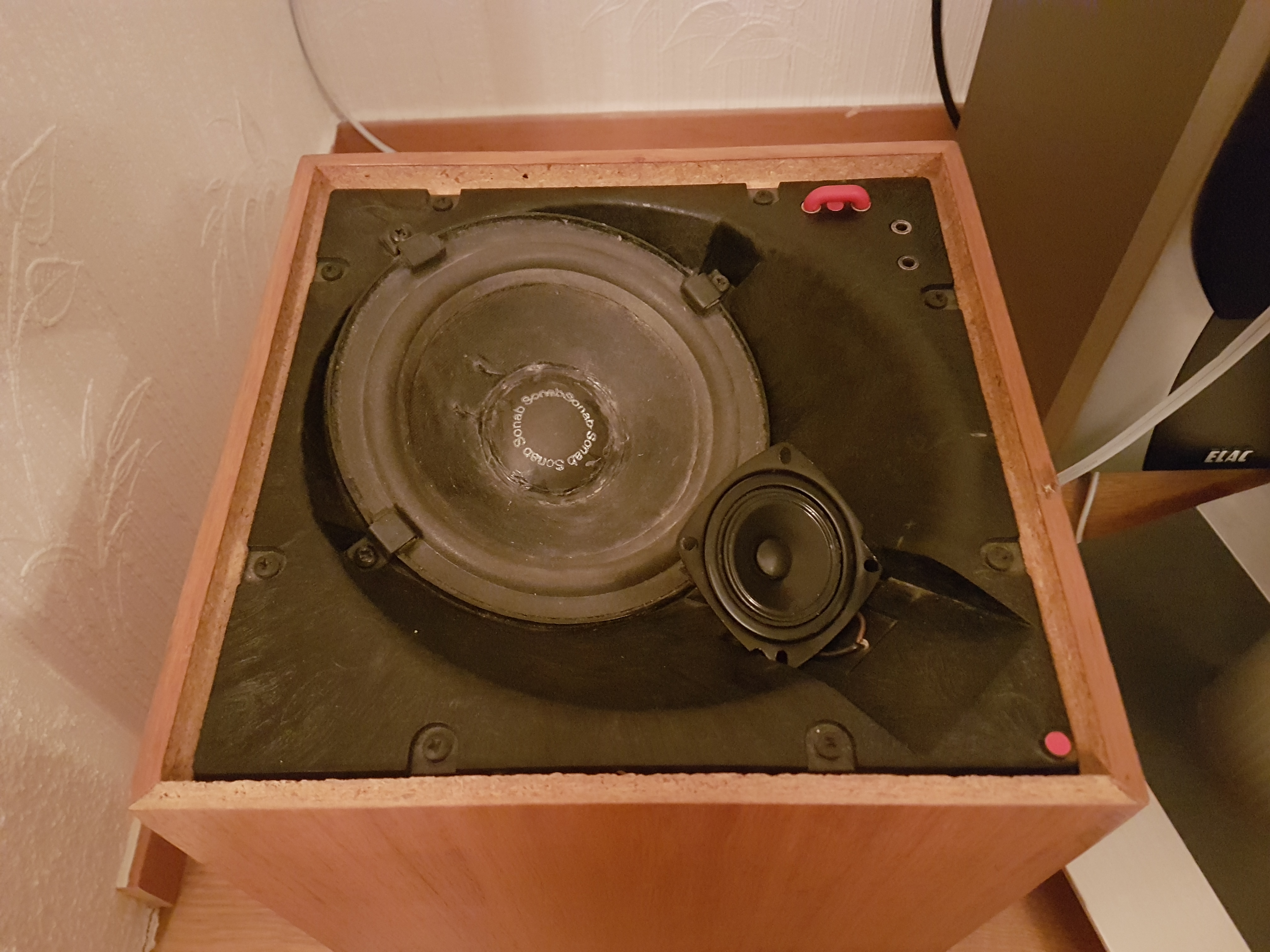

Då är diskanten monterad. Jag satte den med magneten mot "klacken" där originaldiskanten satt. Diskanten hamnade alltså ett par tre centimeter närmare basen än originalet .
Synpunkter på det?

Diskantbyte
Ct62
Ct62

Efter bytet av diskanten är ljudet mycket renare. Är ändå sugen att testa T22-diskanten.
Behöver jag ändra något i filtret när jag behåller originalbasen?
