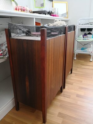

Köpte i dagarna ett par popboxhögtalare. De låter helt ok så det verkar som alla element är hela. Faneren ser bra ut men näten är helt kassa. Vet någon var man kan få tag i nät så man kan tillverka ett par nya? Kollat runt men de näten jag hittar är för smala.

Har du någon bild på hur de ser ut så blir det lite lättare att hjälpa dej. Det är nog inte så många som har sett en popbox live ;D

Sorry, glömde bilden.
Och när jag ändå skriver. Det sitter en rosa strumpa över baselementen. Vågar man lossa elementet och ta bort eller byta den strumpan? Vet inte vad den är till för egentligen.

Näten går ju att rikta!
Testa med ett par 2"x2".
Finns ingen särskilt rätt metod men de flesta bär framåt...
En liten tång för att böja rätt ståltrådar som sticker ut vid kanten är också bra att ha.
Duken om elementet brukar behöva en tvätt efter 50 år. Det finns ju risk att den faller i bitar så var försiktig.
