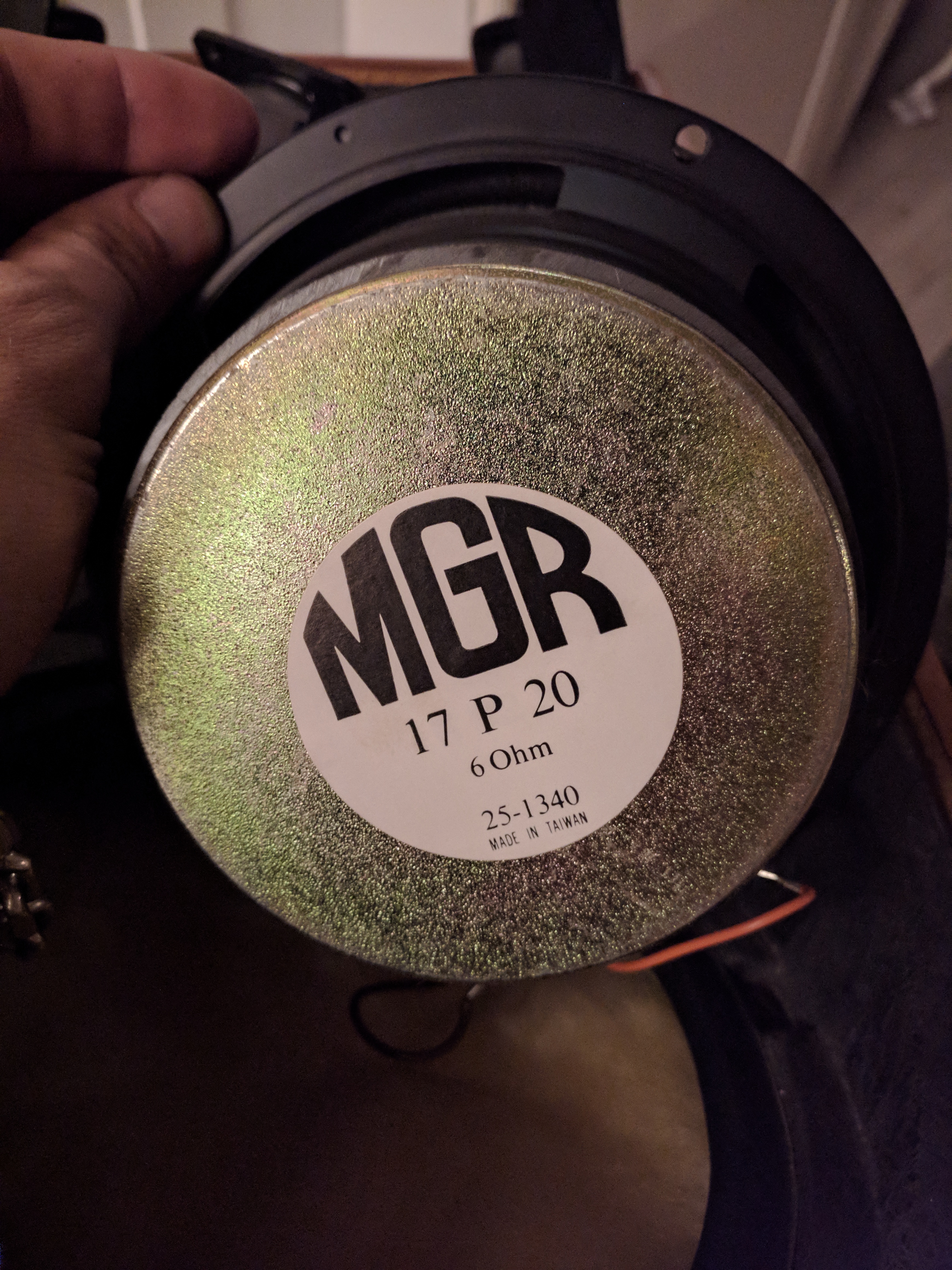

Hej, jag fick köpa ett par riktigt fina OA-116 av en äldre herre, men jag dök redan på ett problem.
Mellanregistret spelar väldigt tyst.
Basen verkar inte spela alls, men jag hann inte undersöka detta tillräckligt igårkväll.
Hela högtalaren spelar mycket tystare än mina OA-5 typ 2.
Dom har stått väldigt länge.
Jag misstänker att jag kommer få åka på en renovering.
Då är frågan, ifall jag ändå måste ta isär dom för att koppa åt filter och dylikt, ifall jag ska byta alla element på en gång. Eller kan jag börja med att byta mellanregistren och komma åt filter därifrån?

Tyvärr är det inte original mellanregister som sitter i. Det är något helt annat. Då vet man inte heller vad som sitter i basen. Du plockar ju enkelt av mellanregistren och ser vad som står på baksidan. Att bara ersätta med något som fysiskt passar kan bli helt fel. Och det har det kanske blivit här.
En tidig serie av OA116 tillverkades med MT20-diskanter och ett filter som skiljer sig från de senare OA116 som försågs med den bättre MT24. Vad jag kan se på bilderna så är dina OA116 den tidiga varianten.
Det var alltså inte så bra nyheter. Men misströsta inte. Såvida diskanterna inte är trasiga duger de. 5,3 ohms basar (B65oaIV, 5,3 ohm) finns att köpa på Hifi-kit. 16 ohms mellanregister finns inte att köpa. Carlssonplanet rekommenderar 8 ohms B65oaIV med ett 8,2 ohms seriemotstånd. Det är nog inte helt likvärdigt med original. Men en lösning som troligen är bättre än det du har nu.

Nedslående. Trodde jag fått ett par i originalutförande. Tänkte limma om dom ifall det var original, men då blir det nya.STDI! wrote:Tyvärr är det inte original mellanregister som sitter i. Det är något helt annat. Då vet man inte heller vad som sitter i basen. Du plockar ju enkelt av mellanregistren och ser vad som står på baksidan. Att bara ersätta med något som fysiskt passar kan bli helt fel. Och det har det kanske blivit här.
Ska ta ett snack med säljaren..
