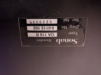

Hur vet du att basarna är original?
Eftersom det är den tidiga varianten av OA116 är det stor möjlighet att du har basar av typ ett, alltså SC165I. Typ I har hästskomagnet och typ II som kom sen har vanlig platt ferritmagnet. Ljudmässigt är det ingen skillnad mellan dem. Men typ I har en lite mer känslig spindel som lättare blir ojämn, framför allt om det står länge med uppruttna kanter. Jag har kantat om många SC165. Har det varit någon som varit för dålig för att kanta om så har det varit typ I.
Så plocka av även basarna och fota både framifrån, bakifrån och från sidan.

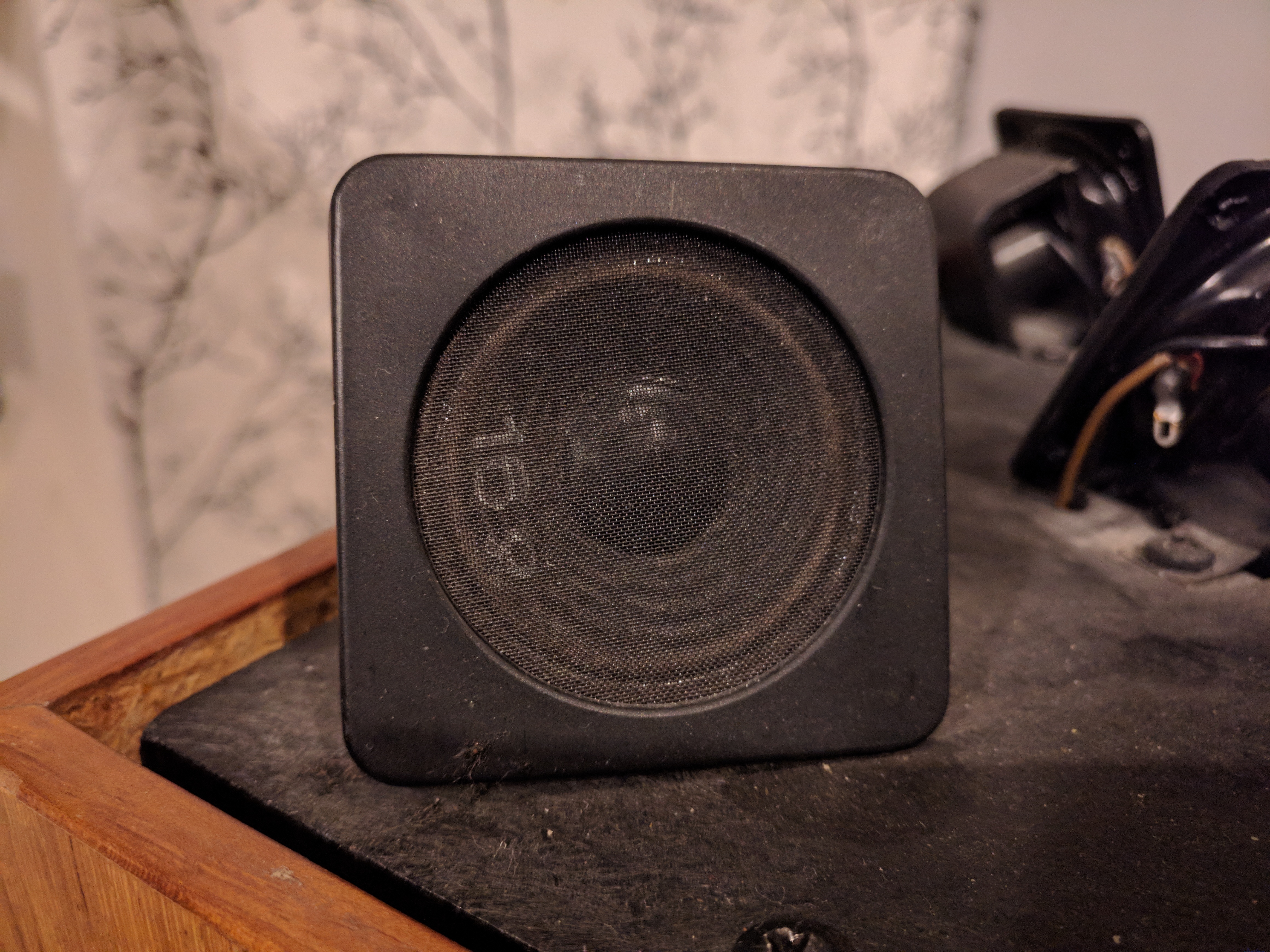

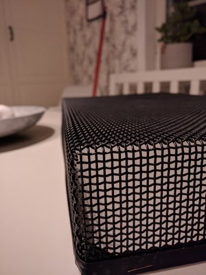

Han erkände att han bytt högtalarna överst själv, men han har inte lyckats ta isär högtalaren.STDI! wrote:Hur vet du att basarna är original?
Kollar jag på basarna så är gummiupphängningen hel men ser ut som att det är något slags knottrigt mögel eller liknande på dom..
Jag har lite fullt upp med småbarn hemma så denna tråd kommer bli långvarig

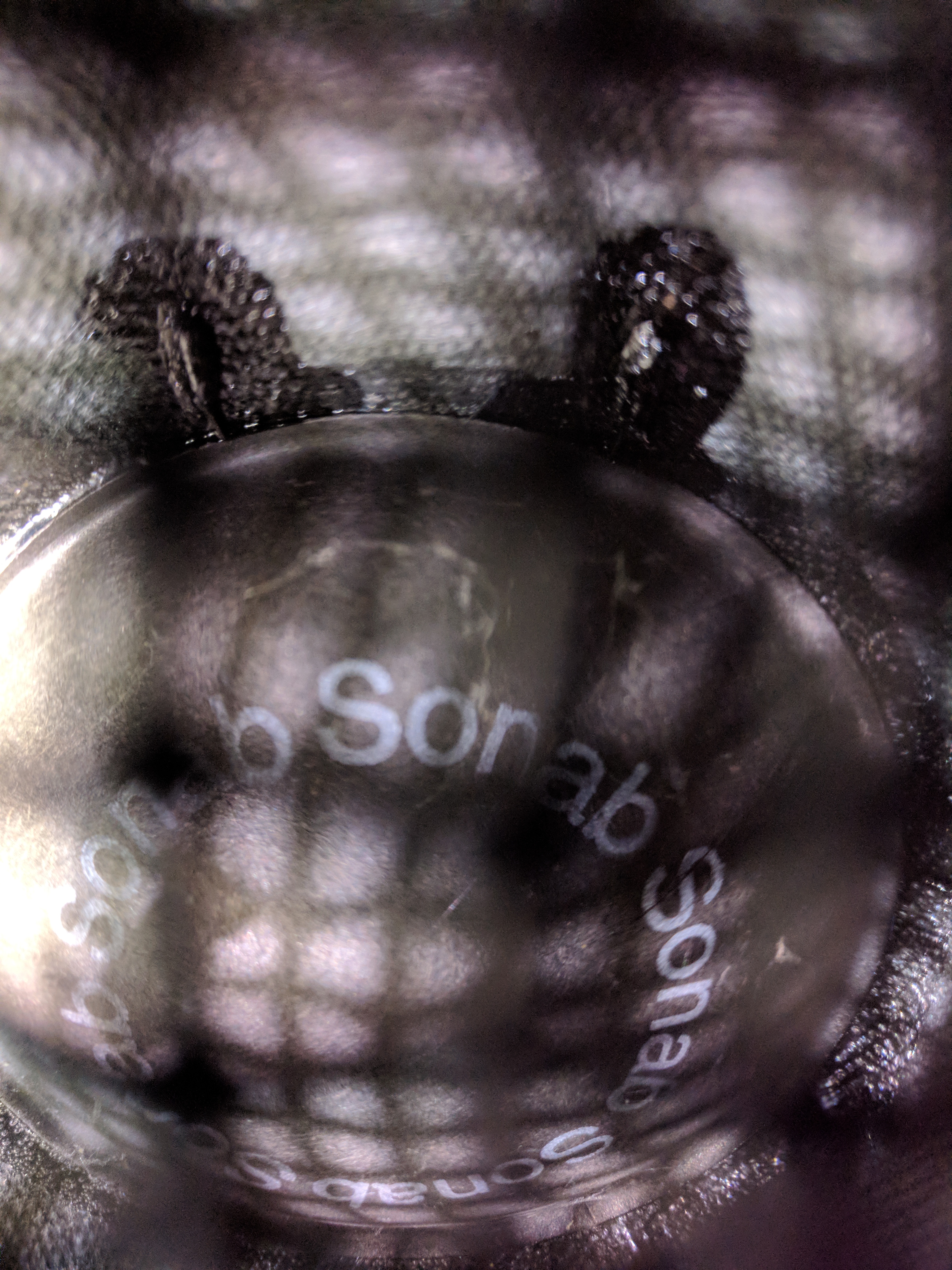

Du skriver att förra ägaren inte öppnat högtalaren men att basarna verkar hela. För mig låter det helt omöjligt att bashögtalarna fortfarande är hela efter alla dessa år. Så antingen har någon bytt ut dem eller kantat om dem. Står det Sonab på dammkåporna?

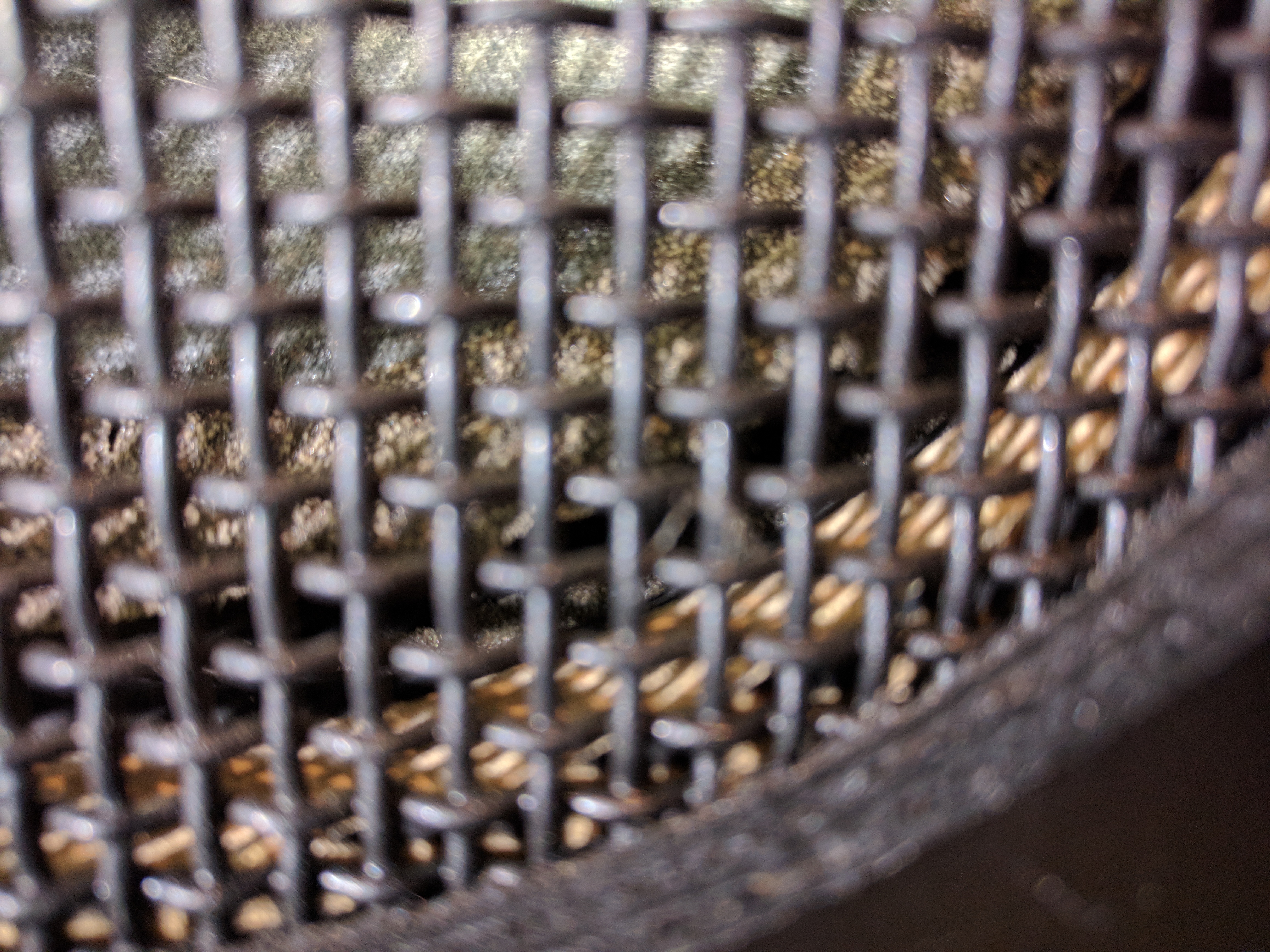

Dom har inte blivit spelade på två decennier så det blir nog damm av dom. Ska ta mer bilder idag.STDI! wrote:Jag har svårt att tro att filtren ska vara trasiga. Kolla alla anslutningar.
Skulle några komponenter vara trasiga går de att byta.
8-tumsbasen hittar du här: [url]
Jag har gjort ombyggnad till sådan bas. Visst blev det bättre och häftigare. Men helt ärligt är det frågan om det är värt pengarna. Och ännu mer tveksam är jag till att lägga pengarna på den första varianten av OA116, dvs den med MT20 som du har. Visst kan man byta diskanterna och filtren också. Men jag tycker det blir orimligt dyrt.
4000 kr som du gett är väl inte orimligt. Mitt råd är att du kantar om basarna och sätter B65oaIV med motstånd i mellanregistren samt ser över alla filter och diskanter.

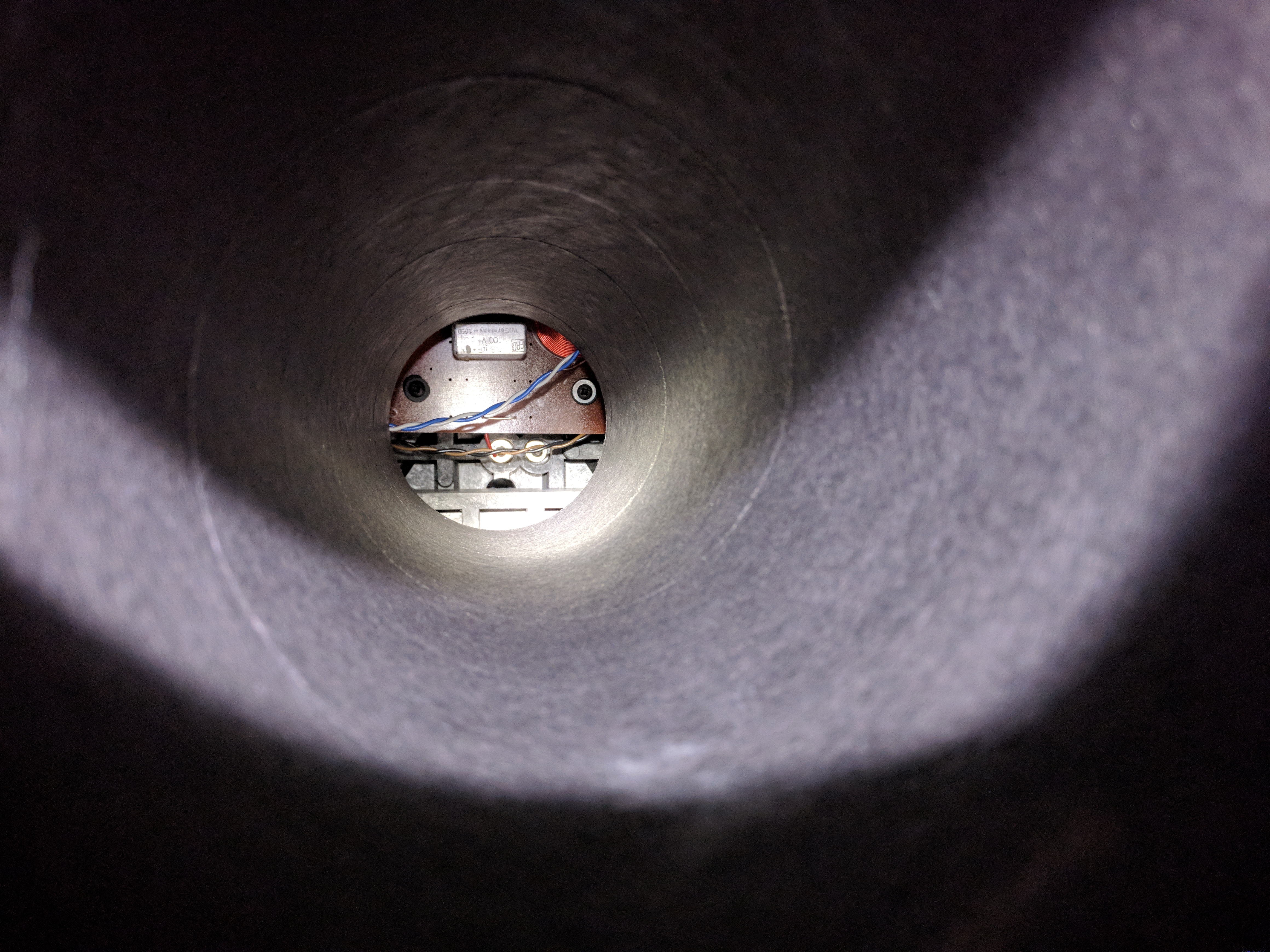

Jag blir bara mer brydd då basarna inte spelar alls. Inte en vibration.
Re: Ny ägare av Sonab oa-116
Kabelskorna på filtren eller elementen kan ha ramlat av. Och det kan du inte se utifrån.
Vi hoppas på att det står Sonab på dammkåporna.
