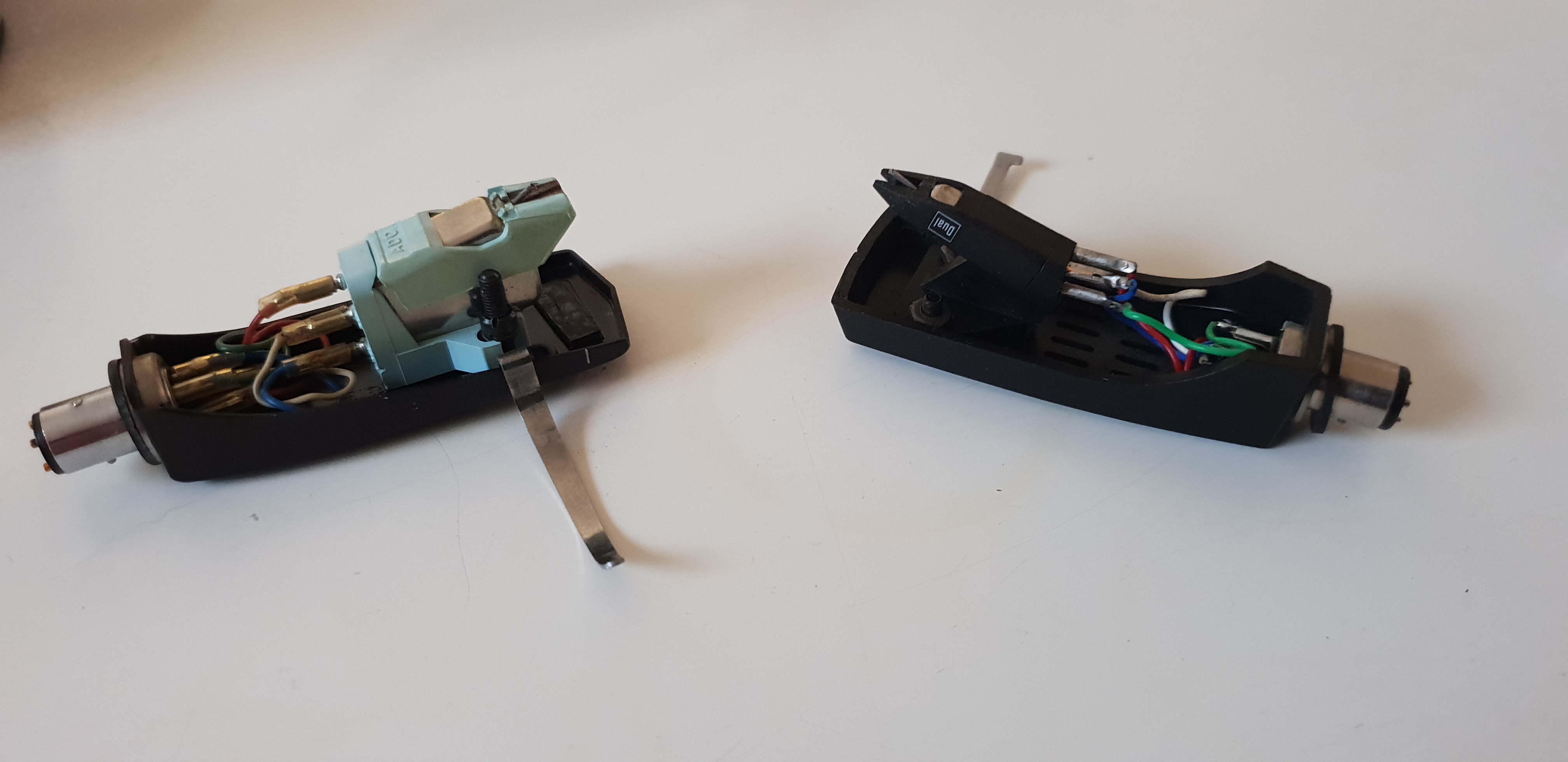

Tänkte byta nål på min spelare. Grejen är den att den nya verkar väga för lite. Tonarmen åker inte ner. Hur löser ni sådant?
Bör jag byta nål? Den gamla är en adc q30 och den nya en ortofon DN 165 e.

Jag vet hur man ställer in nåltrycket men inte hur jag ska få tonarmen att åka ner. Får väl sätta dit några gram på pickupen. Antar jag.
E ortofon stiftet bättre?

Jag blev tvungen att sätta en vikt på 2gram framme på pickupen. Utan vikten så spelade det ingen roll om vikten bak va i skruvad helt. Pickupen lyfte. Men nu är det löst iaf. Den spelar på fint.
