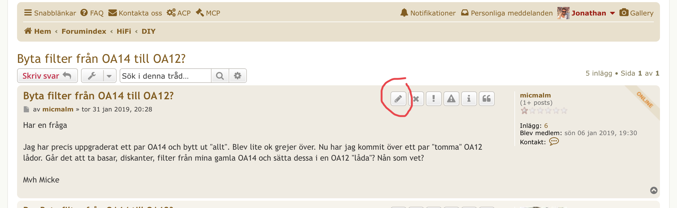

Ja nu ser jag. Tack! Fort och fel. Hur rättar jag rubriken?
Re: Byta filter från OA14 till OA12?
Jag fixade det!
Se bifogat screenshot.
