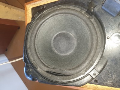

Jag har nyligen köpt in mig ett par OA12
När jag provspelade dem hemma så hörde jag inte ett knyst i diskantelementen (original MT 20).
När jag tog loss bas-/mellanelementet för att vidare kolla delningsfiltret för eventuella uppgraderingar så lyckades jag tyvärr komma emot skumkanten så att den sprack. Attans, men skit händer.

Nu behöver jag 4 nya diskanter på grund av att de troligtvis inte går att rädda, eller? Tänker att jag bör satsa på T22? Hur ska jag uppgradera delningsfiltret i så fall? Någon som kan säga vilken komponent som ska bytas ut och till vad? Något annat jag bör tänka på?

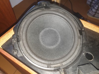

Bas-mellanelementen.
Är dessa original eller är det några sämre ersättare?
Bör jag satsa på nya skumkanter?

Baselementen är inte original. Peerless 833413 är inte den bästa ersättaren men vill man komma riktigt billigt undan är omkantning möjlig, åtminstone om du kan kanta om själv.

Ok, misstänkte sen när jag läste lite kring "833413" att de inte är original utan ett ersättningselement som var populärt på 90-talet. Frågan är om de funkar bra för mina högtalare och satsa på omkantning eller om jag bör hitta några andra ersättningselement samt modifiera delningsfiltret?

Alla OD11, OA12 och OA14 had MT20 som original. Även de med plastram (och som många därmed tror är MT24) är MT20. Alla OA2212 hade MT24. En liten tidig serie av OA116 hade MT20 men de flesta hade MT24. Om diskanterna är kass så kanske det går att få tag på begagnade. Och det blir billigast. Annars rekommenderar jag T22. Och då behöver filtret bytas ut, eller byggas om. Detaljerna kan du läsa om på carlssonkult.se .
Basarna går som sagt att kanta om. Då kommer du att få ljud i dem, men inte det bästa. Frågan är hur stor skillnaden är, hur intresserad man är och om det är värt pengarna. Allra dyrast blir det om du väljer Satori iställer för B65oaIV. Om du efter en uppgradering "tröttnar" och väljer att sälja kan du inte räkna med att få tillbaka pengarna.
