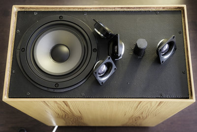

Nivån på renoveringen sattes till snygga Vintage, fokus på ljudet. Lådorna nedslipade och inoljade med hårdvaxolja. Basporten hade jag tänkt att modifiera, men efter att ha provat med originalet och även räknat utifrån några olika beräkningsprogram så kom jag fram till att den är ganska bra som den är. Så långt följde jag sidans fina beskrivning av renovering enligt 5.3. Baffelplattan modifierades för mindre diameter på elementet, för att styva upp laminerade jag en tunn glasfiber över den. Elementplacerigen gjorde jag till ett kul experiment. Med hjälp av velcro tape kunde jag enkelt flytta omkring elementen. Jag började med originaluppställningen, och det lät mycket från överallt. Mycket bättre än originalet men lite mer stereoverkan vill jag ha iaf. Y-monteringen tilltalar och ger i mitt tycke en bättre högtalare. Jag har ingen jätteavancerad mätutrustning men den slutliga placeringen lät och mätte bäst. (Jag provade även att vinkla baselementet som på OA-14 men det blev ingen för mig hörbar skillnad). Så det finns mycket potential i dessa gamla vackra burkar. Dämpningen är ett pussel för sig. De ganska trånga portarna gör att det behövs inte så mycket dämpning som tidigare med valt element. I England hittade jag överkomliga hjul som passade perfekt. Nya anslutningar sitter i botten. Så nu rullar de och låter väldigt fint.

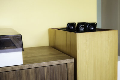

Nu har de varit igång ett tiotal timmar och basen har kommit mer och mer. Trodde först att jag skulle behöva dämpa mer men det verkar räcka som det är. Esbjörns Svenssons flygel står i rummet, Paul Motians vispar är väldigt nära. Röster återges med fin rumslighet och tydlig placering.

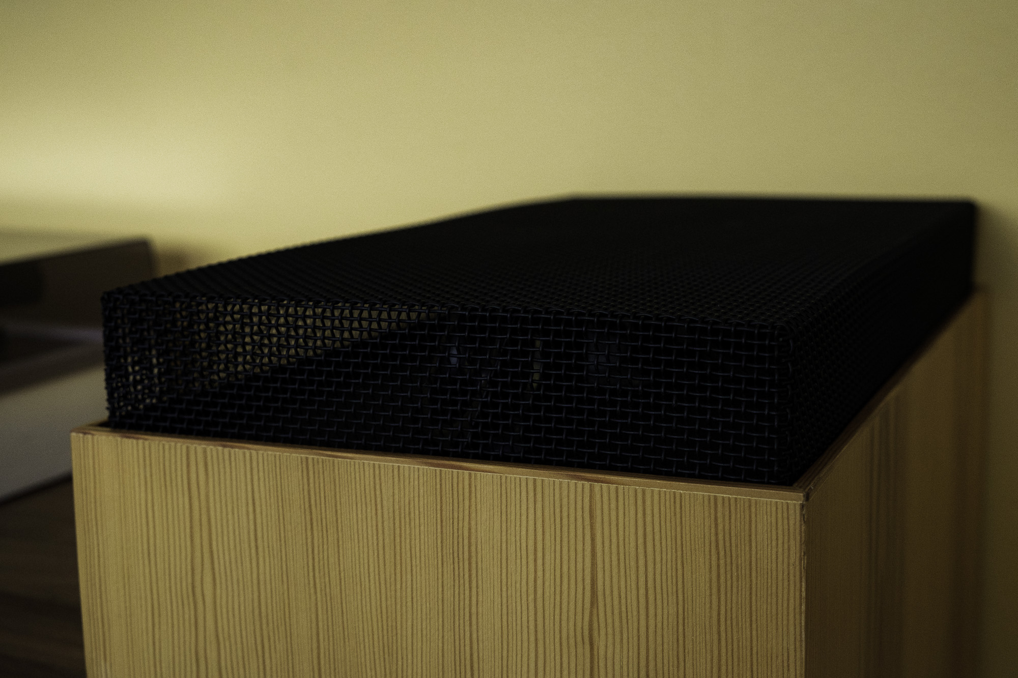

Nymålade galler, har hittat en stark och bra färg.

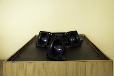

Om man lyfter på gallret så,
hittar man dessa välljudande diskanter.
Så här blev min Y-montering vänster kanal.
Lyssnarens direktljud
kommer från denna vinkel.
