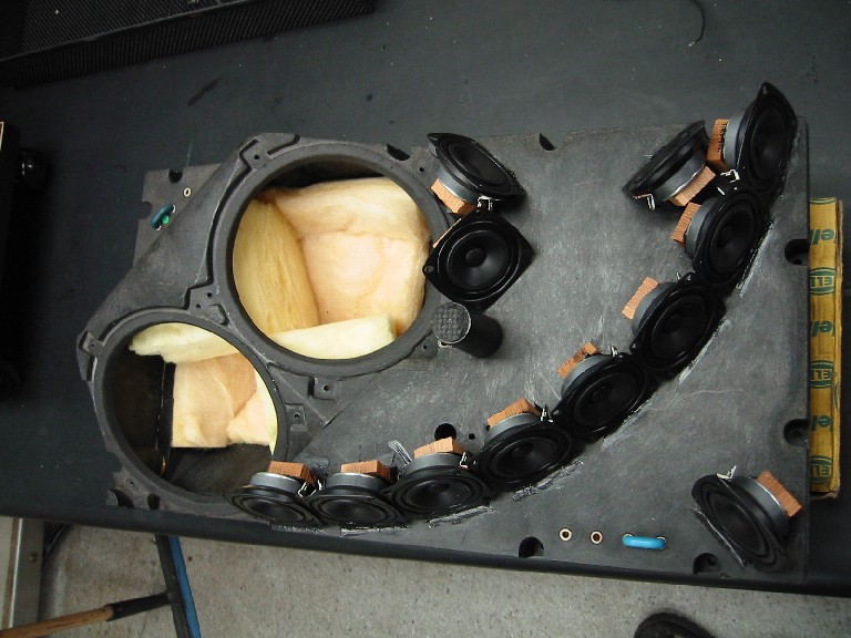

Inte nog med att jag är dålig på datorer jag kan tydligen inte hantera en gradskiva heller trots att jag jobbar med att laga maskiner
Den nedre vinkel är som du påpekade 20grader, men överkanten på elementet är trots det nästan 100 mm högre än botten.
Neder kanten kommer oxå ligga klart skymd av diskanterna på högra sidan av bilden- reflektioner! javisst..
Skall ta en bild där dom bägge bafflarna sitter ihop och lägga upp ikväll.
/Claes

Här kommer bilden som visar hur mycket mellenregister elementen skyms/ligger gömda bakom diskanterna.
/Claes

Hm...ser ut att vara ca 3-4 cm i höjdskillnad mellan mellanregister och diskant.
Tack för din hjälp !
Kan vara bra att veta detta om man skulle vilja bygga en OA-klon.........
