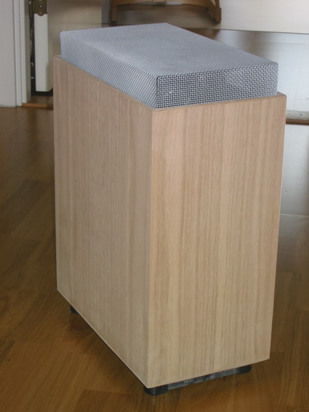

Jag håller just i skrivande stund på med omfanering av mina OA12, som var jakaranda i sitt ursprungliga skick. Jag är rätt säker på att listerna upptill och under var i jakaranda, men de var något ljusare än sidorna, särskilt listen på undersidan. Jag tror det nyansskillnaden enbart är en effekt av ytbehandlingen.
Mina 12or är numera fanerade i ek, och gallret i gråsilver - så att det passar bättre med övriga vardagsrummet. Listerna var ett H-vete att fixa. Jag använde mig av 2,6 mm tjock ekfaner som jag skar till och limmade med vattenbaserat kontaktlim. Sidorna är limade med vanligt trälim eftersom det ger bäst resultat och inte är så "klistrigt", men kantlisterna är ju i princip omöjliga att sätta under så högt tryck som fanering kräver, därav kontaktlimmet. Listerna på ovansidan slipade jag för hand med en lååång slipkloss, men jag använde slipmaskin på listerna i botten, eftersom de ju inte skall synas så mycket. Det visade sig vara ett stort misstag då slipmaskinens vibrationer i kombination med det vattenbasewrade kontaktlimmet gjorde att listerna nästa lossnade. Jag blir nog tvungen att sprätta bort dem och limma med vanlig kontaktlim istället.
Angående ytbehandlingen. om man slipar försiktigt så är det nog möjligt att slipa ner jakarandeafaneret något och därefter olja in alternativt lacka., men bara för att få ordning på ytfinishen. Om fanerat är skadat kantstött lär det inte gå att slipa eftersom orginalfaneret är mycket tunt.
På min ekfaner kommer jag att slipa med finaste sandpapper och lacka. Det blir en tåligare yta jämfört med inoljning.

- Smygpremiär för OA12:3 i ek och silver
- bild.jpg (56.2 KiB) Viewed 4527 times
Live long and prosper!
Mina Sonab:
OA12.3 i ekfaner.
Mina Sonab:
OA12.3 i ekfaner.

Hej 'stefanb'
Precis vad jag satt och funderade på.
D.v.s. man kasnske skulle fanera om med ek och sedan olja in.
Snyggt jobb.
Imponerande snyggt.
Snyggt jobb.
Imponerande snyggt.
