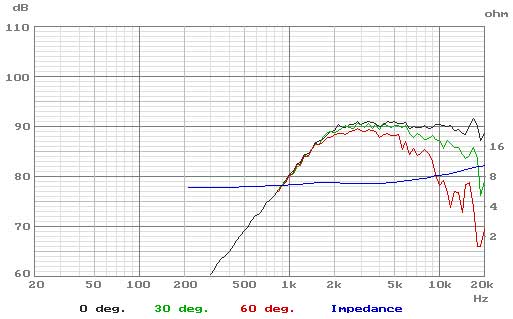

Efter att ha läst denna tråd är jag vill jag hålla med om "Soffuppgradering"
Bild 1 detta är kanske en typisk placering av OA-14.
Bild 2 Diskantens frekvens kurva och spridning i olika vinklar.
Jag upplever att när jag står upp ca 2,3m från högtalaren finns ljud bilden där och detaljer är lätt att uppfatta. Nu mycket direkt ljud!.
När jag sitter i soffan ca 3.5m från högtalaren kommer dimman, oklar ljudbild ej samma detaljer. Nu mindre direkt ljud och med större vinkel!
Jag tycker att OA-14 skall avlyssnas på ca 15-18 grader off axis
alltså om soffan placeras på 3,5m skall den upp ca 10-15 cm eller flyttas fram.
Jag vill ha lite mera direkt ljud för att det skall låta bra.
Så jag förståg inte mej på er som ställer OA-14 på höga stativ. Sitter ni högt eller väldigt nära högtalarna?
Synpunkter??
