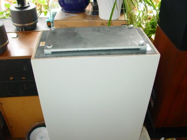

Hålen under lådan är basreflexöppningarna. Att de är riktade rakt ned i golvet gör kanske inte deras funktion optimal. Man ska också se till att glasfiberullen inte ligger över öppningarna.Martin Dellstig @ 2005-03-09 wrote:Hej!

Hålen på OA-5 är inte riktade rakt ner i golvet utan mot en träskiva som ligger paralellt med botten på lådan. En spalt mellan skivan och lådbotten finns på långsidorna men i fram- och bakkant är det ingen spalt.
Luften som går ur lådan träffar alltså vinkelrätt en träskiva som sitter ca 1-2 cm under botten på lådan. Detta torde skapa ett flödesmotstånd för luften så det är lite mer än ett hål i botten.
Ytterligare flödesmotstånd kommer av att luften bromsas väl något litet eftersom den skall passera genom (två?) lager av Gullfiber.
Så ser det ut på de OA-5 typ 2 jag har i gillestugan.

Jag har också "tittat efter". På mina tre par OA-5 typ 2 är det som jag beskrev i texten. På mina OA-5 (typ 1) är det bara två hål rakt ned utan skiva, det här fordrar lite tanke arbete...
I och med att luften skall passera genom två lager gullfiber så bromsas ju flödet. Det blir ju alltså en serieresistans. Detta är väl (tror jag) det som kallas för en "aperiodic box" :?:
Det påverkar väl Q och f3 och lite annat.
Detta måste ju på någotvis innebära att det blir skillnad i att uppgradera typ 2 jämfört med typ 1.
Observera nu att jag talar inte som "ämnesexpert" utan bara som en vanlig nyfiken forummedlem!

Här är bilder på undersidan av OA5 typ 1 och OA5 typ 2.Martin Dellstig @ Thu 10 Mar, 2005 wrote: På mina tre par OA-5 typ 2 är det som jag beskrev i texten. På mina OA-5 (typ 1) är det bara två hål rakt ned utan skiva, det här fordrar lite tanke arbete...
- OA5 typ 2 botten.JPG (28.92 KiB) Viewed 4688 times
- OA5 typ 1 botten_2.JPG (50.4 KiB) Viewed 4691 times

Konstruktionen med "brädan" i botten på OA5-II blir ganska intressant om man räknar lite på den.
"Öppningen" på vardera långsidan om brädan är 12 mm hög och 307 mm lång.
Detta ger en öppningsarea på ca 3700 mm2 per "slits".
De runda basreflex-portarna har en öppningsarea på ca 2300 mm2 vardera.
Kombinerar man detta med den volym som finns mellan de runda basreflex-öppningarna och de avlånga slitsarna, får man något som kanske skulle kunna likna en rörkonstruktion eller kanske ett horn ??
OA5-II kanske i själva verket har ett basreflexrör (eller horn), fast med en annorlunda konstruktion ??!!
MVH,
/Erland
