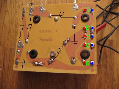

Här kommer en avancerad illustration på inkopplingen av elementen. (Ja, det är MS Paint 8) )
Filter OA14
Filter OA14

Tack för hjälpen, mycket illustrarivt. Kabeln som saknades längst ned till vänster har lossnat eftersom jag när jag felsökt vänt filtret otaliga gånger.
Jag hoppas få tid i helgen att fixa till det hela.
