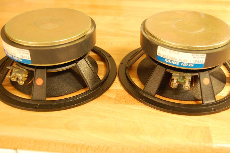

Om du gillar OA52:orna med "ett baselement som du hade hemma" så kan jag
lova dig att du har en del positiva saker att se fram emot.
Framförallt, släng inte originalelementen utan låt någon kunnig ge ett utlåtande
om de är värda att kantas om eller ej. Av bilderna tycker jag de ser riktigt bra ut men kontroll behövs.
Om du ändå bestämmer dig för 8545 elementen så behåll originalelementen.

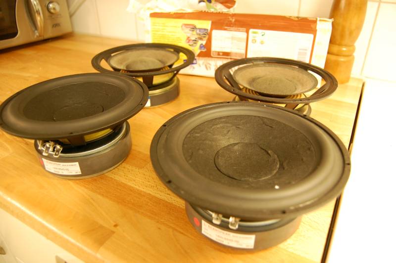

Jag har bestämt att testa ett par 8545, och dom bör levereras till mig i början av nästa vecka, så då får jag ett hum om hur bra det kan låta
Sedan har jag även beställt skumkanter till 8542:orna så dom kommer lämnas in för omkantning och kontroll ganska omgående.
Hur jag sedan gör vet jag inte, men det skulle vara väldigt trevligt att testa både 8545 och 8542 för att jämföra, men det krävs väl lite inspelning av 8545:orna först.
Jag vill dock inte hålla på att skruva i och ur elementen så jag förstör skruvhålen, men man kanske kan göra ett litet test utan att skruva fast dom?

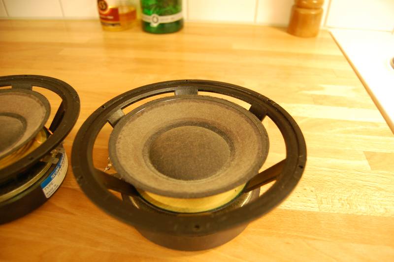

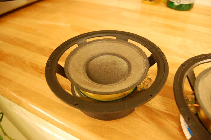

Ja vad gör man på en fredagskväll, när whiskyhyllan är helt tom?
Jo, man sätter sig och rensar bort kant och limrester och förbereder högtalarna för omkantning.
Dagen T skulle man kunna säga! Tops, T-Röd, Trasor, Tid och Tålamod.
Måste säga att jag är ganska nöjd med resultatet hittills!

Ser riktigt snyggt ut. Hoppas du har beställt nya kanter från Frequence så att du får rätt
grejor. Jag rekommenderar att du centrerar talspolen med schims vilket innebär att du även avlägsnar
dammskyddet för talspolen. När du sen en dag lyssnar på det färdiga resultatet hoppas jag
du kommer ihåg varifrån du fick rådet att behålla 8542 elementen. Ser med spänning fram
mot fortsättningen av dina vedermödor, eller det kaske inte är några vedermödor alls
utan bara lustfyllt.

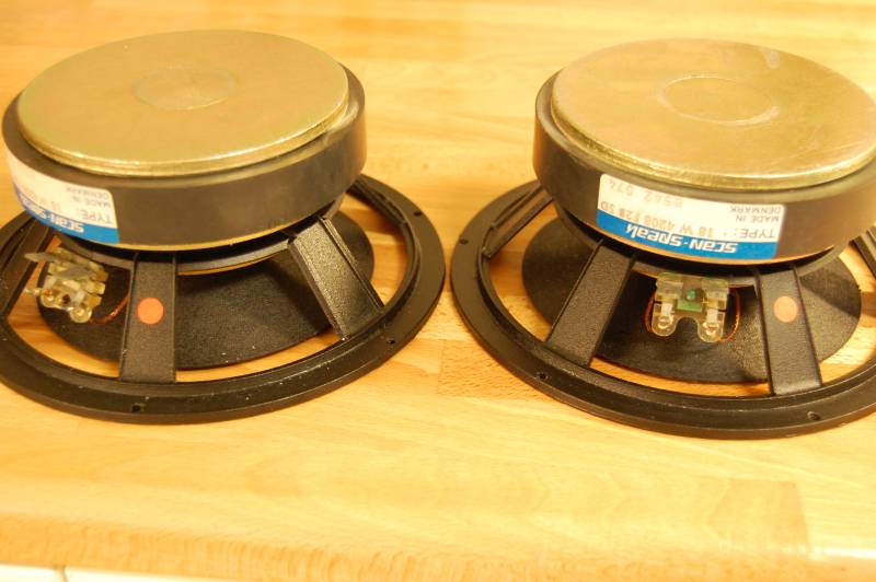

Nu är högtalarna uppmätta, och det ser bra ut.
Ena elementet låg på 6,6 ohm, och det andra på 6,8omh.
Testade att koppla ihop klämmorna på multimetern och den visade då 0,0 så det borde stämma rätt bra.

Du har den högohmiga varianten som fanns i de tidigaste serierna och det är ingen nackdel.
Jag har ingen aning om hur lång tid som behövs för inspelning, jag vet bara att mina var ordentligt inspelade
innan jag bytte till 8542, så låt dem gå en vecka eller två så att du hinner bli tillvand innan du skiftar.
Lägg en 7-8 mm bred tätningslist runt elementets baksida innan du skruvar fast det så vet du att det
är lätt att få loss när du ska skifta. Med tätningslist behöver du inte våldföra dig på högtalarna
med risk att slita ut gängorna.

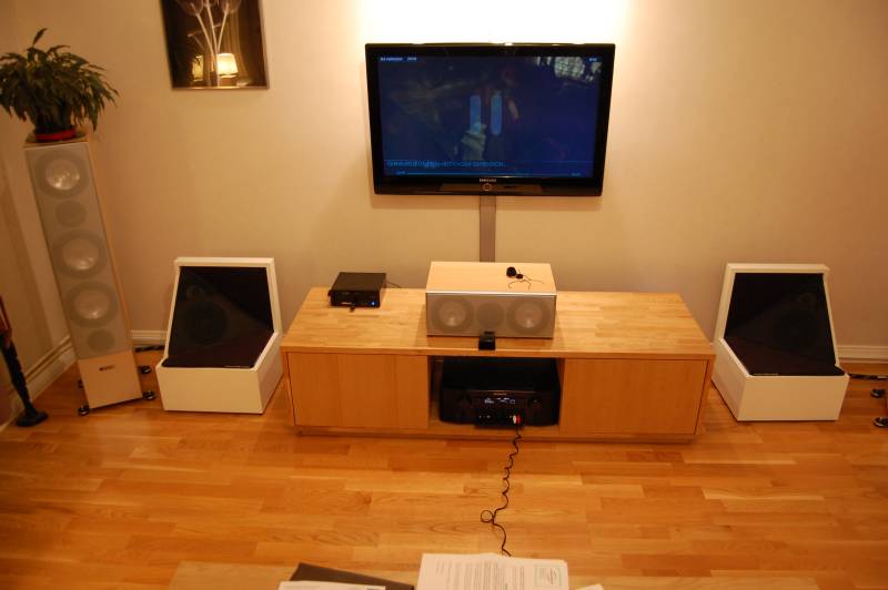

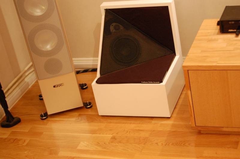

Så! Äntligen står det ett par helt fungerade Carlsson OA52 i vardagsrummet!
Fick utbyteselementen idag, och det tog inte många minuter innan dom satt fastskruvade
Jag måste säga att första intrycket är riktigt bra, men det känns som det saknas lite tryck, men det kan bero på att dom inte ens är spelade 10 minuter ännu.
Jag tror det beror på att min Marantz 6004 inte levererar speciellt mycket bas när man kör "Pure Direct" läget, eller så är det en kombination av det och att dom inte är inspelade.
Första låten som spelades var i alla fall Whispers in the dark av Mumford & Sons.
Jag vet inte riktigt hur man ska kunna beskriva det, men det är lite som man sitter mitt i fokus av musiken.
Andra låten som spelades var Ghost that we know av Mumford & Sons, och den låter precis lika bra, men det känns som gitarren står ut lite.
Hur som helst är jag redan nu fruktansvärt nöjd, och att få tag på ett par såna här högtalare för 2700:- (Utbyteselementen) känns helt överenskomligt
Råkade även beställa lite grejer så jag ska snickra ihop egna högtalarkablar till dem, så jag enkelt kan byta mellan Carlsson och Canton beroende på vad jag vill lyssna på för typ av musik.
Tack allesammans för hjälpen!
En uppdatering kommer när originalelementen är omkantade!
