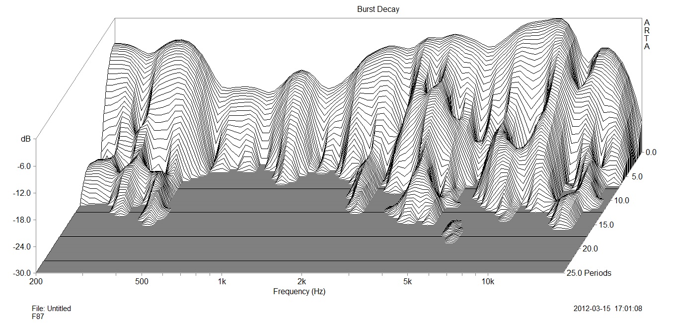

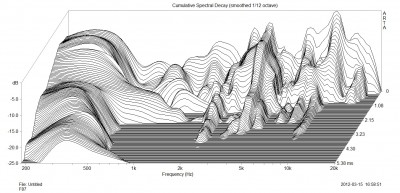

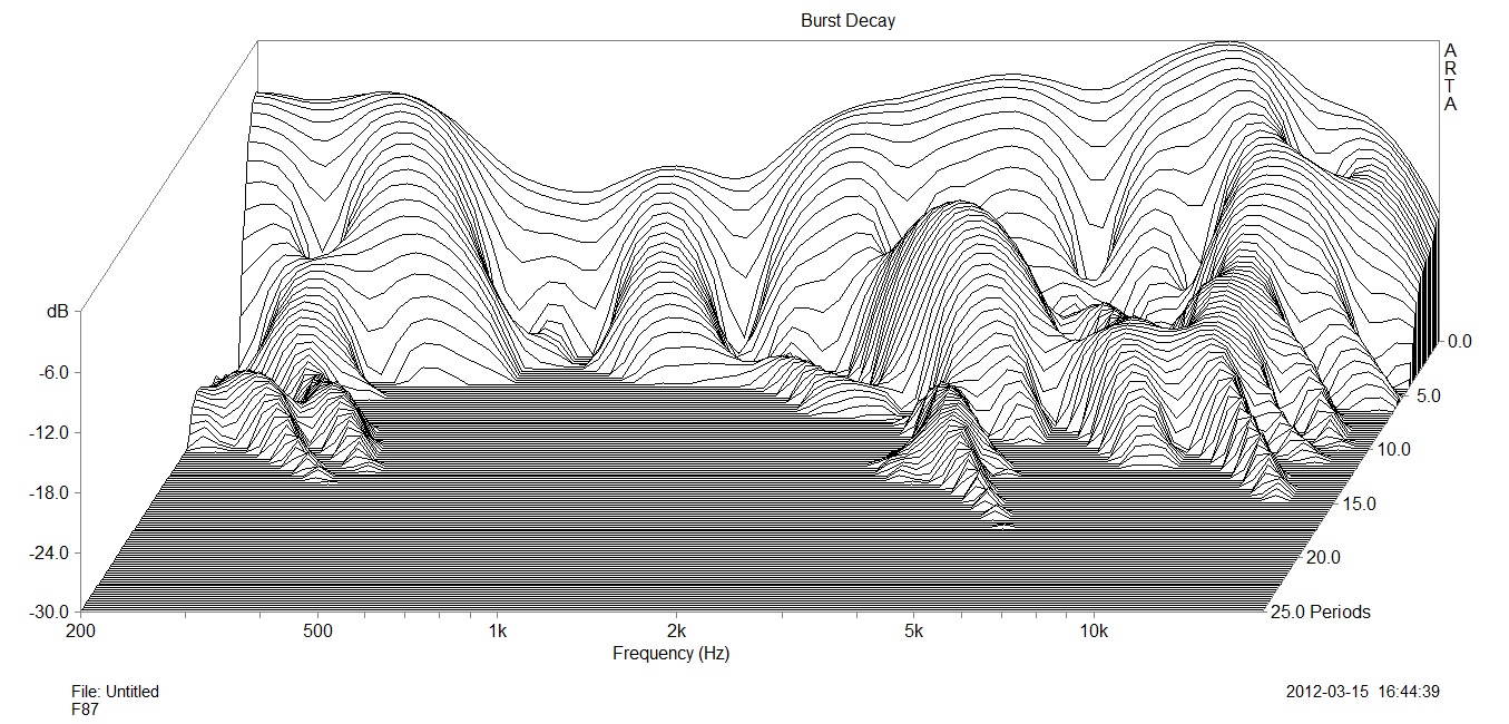

Så nu har jag tagit fram lite Vattenfallsdiagram
Metod: Mätte via ARTA (det program som Visaton använt på sin hemsida).Min mikrofon är inte helt kalibrerad men nivån motsvarar någonstans lite över 90dB@1m. Mätte liggande omgärdat av dämpning på samma sätt som de mätningar som gjorts innan. Burst decay visar storleken på resonenaserna med samma Q-värde som lika stora därav skillnaden mot Cumulative spectral decay i utseendet på resonanserna speciellt med avseende på den vid runt 500 Hz.
Burst decay visas i två varianter, en som föredrar tidsupplösning och den andra frekvensupplösningen. Därav de olika utseendet dem emellan.
F87 Burst decay (time resolution prefered) F87 Burst decay (frequency resolution prefered) F87 Cumulative spectral decay Diskussion: Som jag tolkar det så tolkar jag det som att F87 har ungefär samma resonanta fenomen som man kan se på B200 förrutom en till som tillkommer vid ca 500Hz.
Topparna i frekvenskurvan motsvarar resonanser som man kan se på avklingningen.
Ser det inte ut även som de resonanserna motsvarar de toppar man ser på distortionskurvan?
Jag har inte alls kunskap att kvantifiera om graden av resonans jämfört med andra element.
Att ha en väldigt mjuk upphängning och lätt membran för att kunna återge bredbanding är nog en svår kompromiss att göra.
F87 har även låg elektrisk dämpning. Det är helt enkelt svårt att få ett element som kan göra allt.
Slutsats: Min slutsats är att det finns resonanser i F87 som motsvarar "pucklarna" i tonkurvan.
