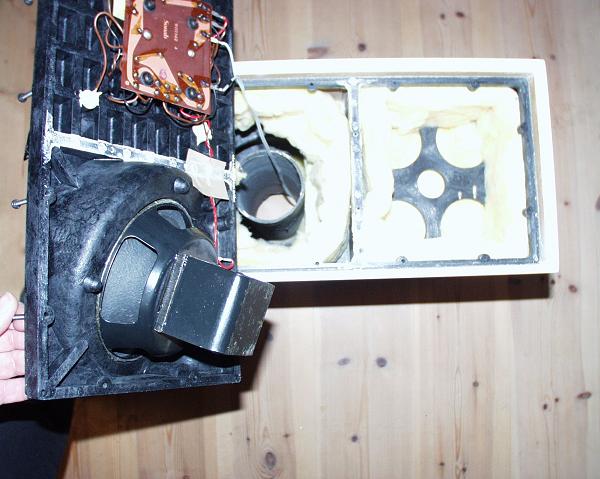

Någon dämpkorg alá OA5 har aldrig funnits på OA14.Om det finns en sådan har ngn
satt dit en efteråt.
skickar en bild på hur det ska se ut.
jörgen
jörgen

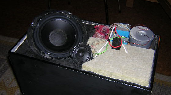

den som jag tycker är trevligast,och liksom har som referens är OA14 med en diskant.faktiskt med peerless element med plastmembran och gummmikant.
har filt runt magneten för renare mellanregister.
elementet vilar på en O-ring av gummi c:a 8mm tjock.
filterkomponenterna är ungefär som .3 rek. med den skillnaden att diskanten är
dämpad med spänningsdelning.epoxiimpregnerade spolar.
förstärkning med plywood av övre kamrarna.inre basport.som synes inget kretskort
för övrigt blir det mest 52:orna.
jörgen
trevligt att du frågar.
jörgen
- DSCN1794.JPG (53.08 KiB) Viewed 4527 times

Bifogar en bild på undersidan av baffeln på mina OA14. Någon "lös" korg i plast finns inte, det är helt enkelt baksidan/undersidan av baffeln. I övrigt ser det ut precis som på Jörgens bild.godag @ Tue 26 Oct, 2004 wrote:Jörgen
Har aldrig sett en dämpkorg a' la OA5. Däremot sitter det en korg i plast, likt den på din bild -till höger- fast direkt under element (SC165) och är vinklad liksom element - dvs inte som det ser ut på din bild, under "topp" -ABSplattan (för SC165).
Göran
- OA 14 Baffelbaksida
- OA14 baffelbaksida_35.JPG (47.58 KiB) Viewed 4479 times
