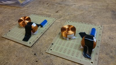

Steg 1. Bygga filter
Steg 2. Spackla originalbaffeln, slipa och måla denna i högblank svart för en slät yta
Steg 3. Försiktigt slipa lådorna och olja dem 3 gånger med träolja.
Steg 4. Måla sockeln svart och applicera nya terminaler.

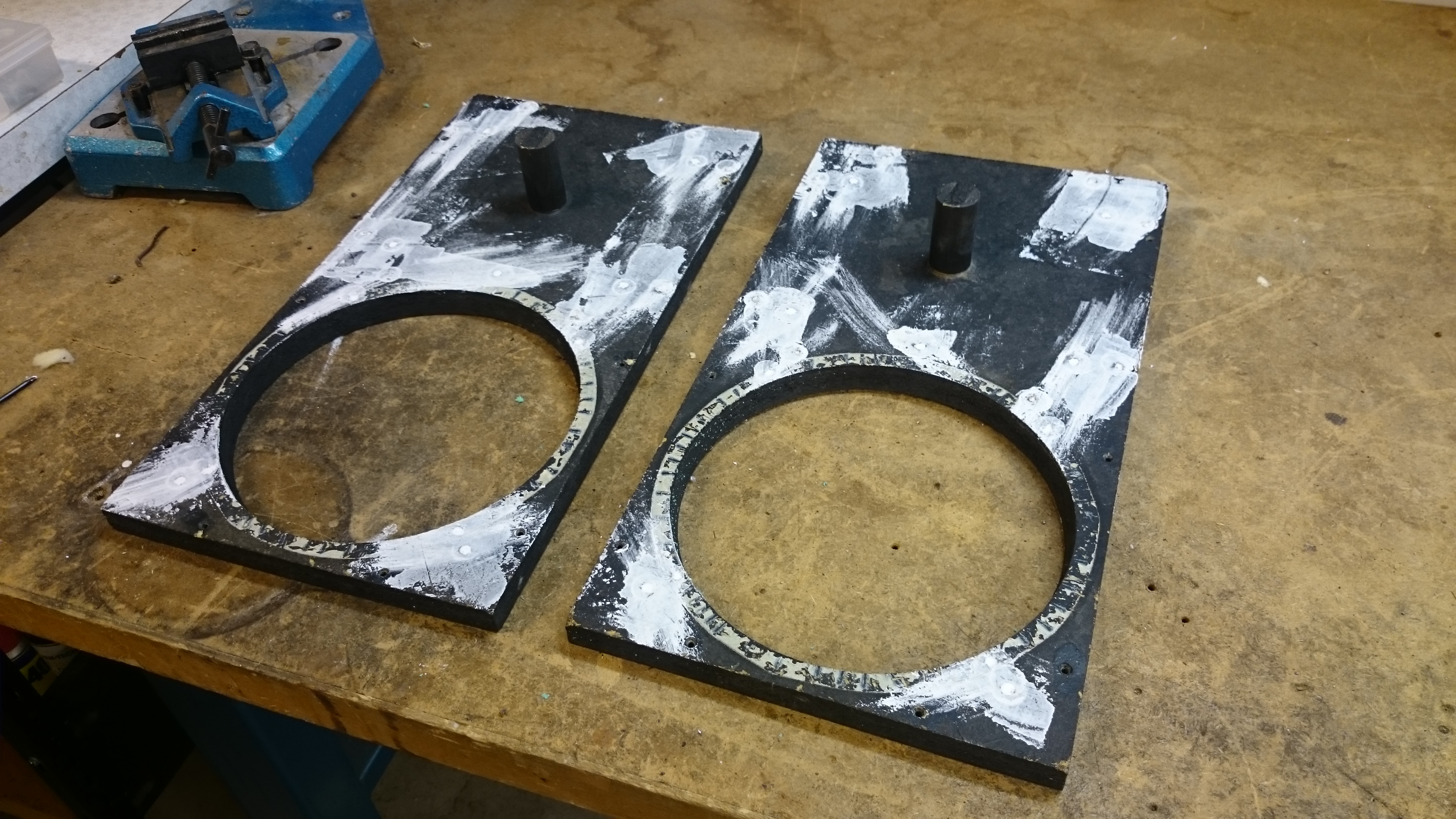

Dagens arbete klart
Spånskiva i all ära men den finishen man vill ha kommer jag inte att uppnå med original. Däremot blir det att spela in elementen med denna baffel. Nytillverkade i mdf för slutgiltig touch blir det senare.
Vart däremot riktigt nöjd med gallerna.
Nu skall färg få härda några dagar sedan blir det montering och test.

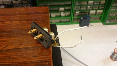

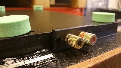

Det vart till att såga upp nya bafflar i MDF då jag inte var nöjd med att måla originalbafflarna.
Dagens arbete blev montering av ny internkabel (Supra) samt nya terminaler. Provmonterade även SD fötterna för att se hur det blir. Svart skruv skall sättas i terminalerna för en mer solid look.
