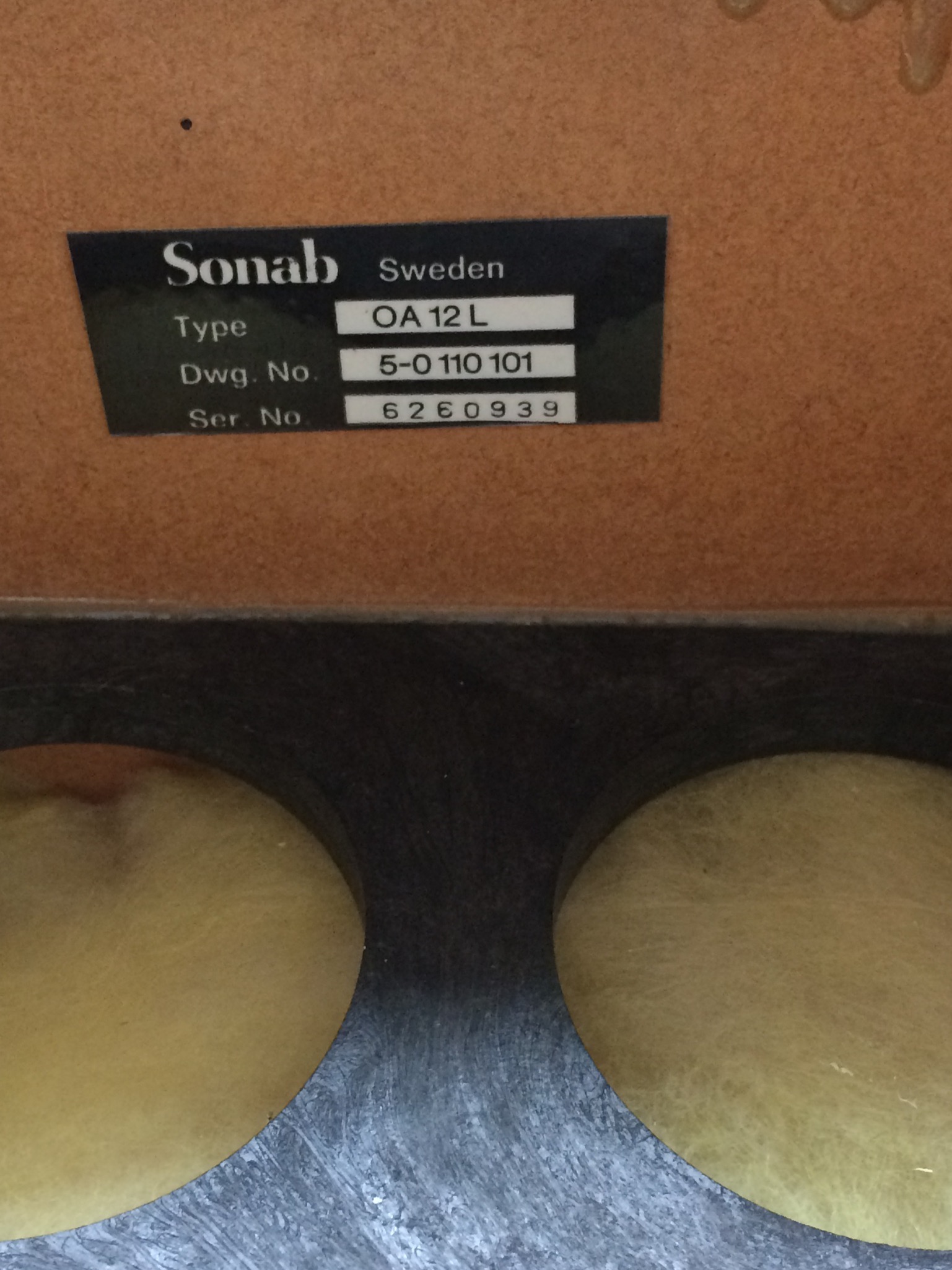

Serienummer och konfig
Posted: Sun 23 Apr 2017, 11:54
by Andex
Två frågor till som dök upp!
Kan man se på serienumret när de är tillverkade?
Kan någon verifiera att kortet är rätt kofigurerat bara genom att se bilder på det...? De är köpta som .3 för ca 10 år sedan
med B65 OA-II och CT62. Jag kan ta bilder om någon kan tala om vad jag skall titta efter!
Tacksam för svar!

Väcker denna tråd. Ingen som vet svaret på frågan om serienummer och tillverkningsår?

Det finns en nyckel till serienumren.
Jag har den dessvärre inte.
Serienumret skall vara upplagd på år, vecka och tillverkningspar enligt uppgift jag fått.
Så tyvärr går det inte att läsa ut så mycket info som man skulle vilja.
