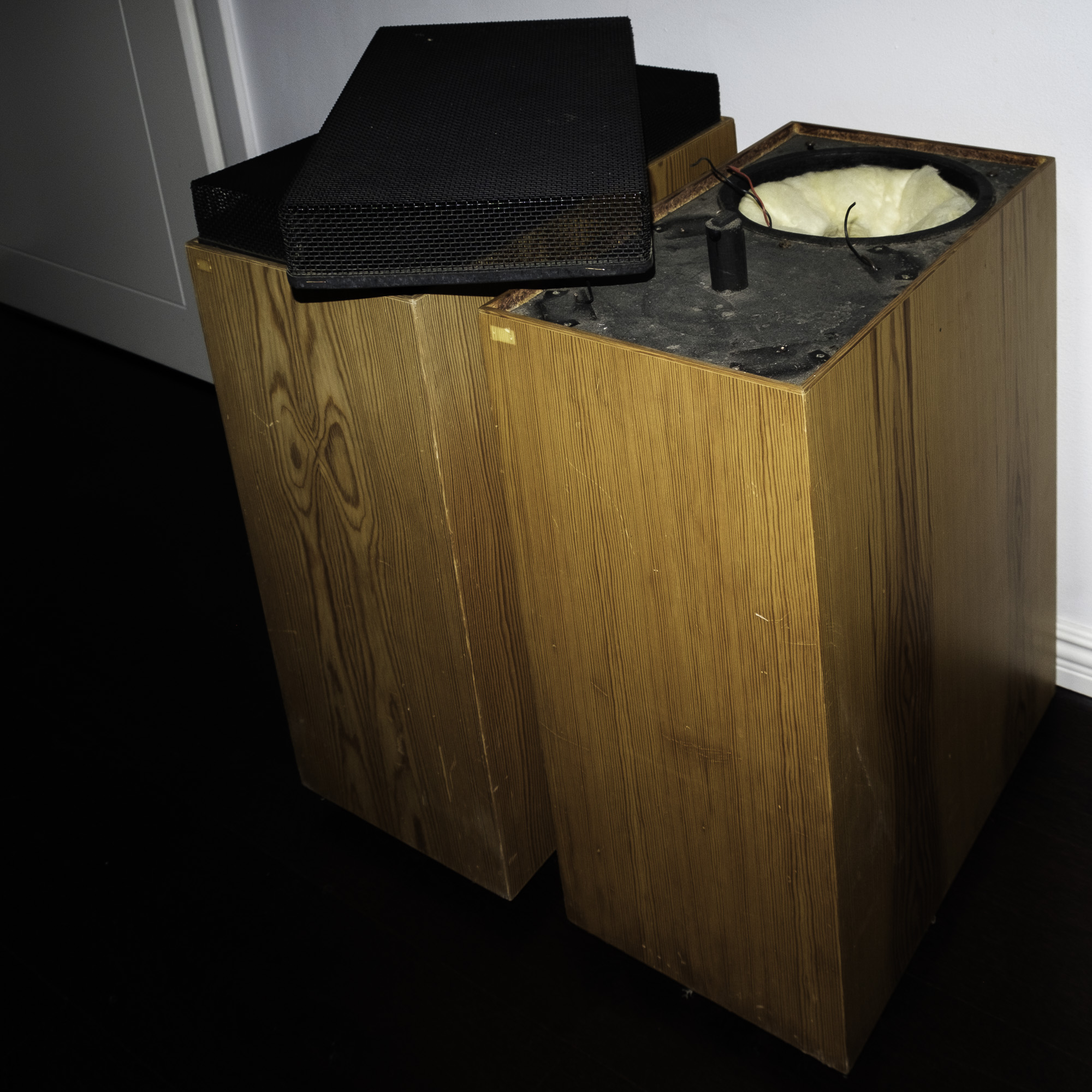

Utgångsmaterialet, trista tomma lådor.
Tömda och rengjorda.

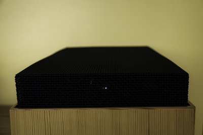

Nymålade galler, har hittat en stark och bra färg.
Om man lyfter på gallret så,
hittar man dessa välljudande diskanter.
