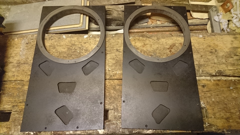

Jag skruvade loss bafflarna och insåg ganska snabbt att jag ville göra nya, för att slippa täta massa gamla hål och jobba med en porös gammal spånskiva. Jag köpte en skiva 19 mm MDF och fräste fördjupningar för diskanterna - mest för att slippa göra nya skyddsnät eftersom diskanterna bygger en del på höjden.

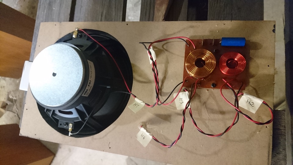

Filtret var ju inte komplicerat att modifiera, lite knepigt att få bort den gamla spolen som var limmad - fick värma försiktigt med varmluftpistol, sedan löste sig resten genom att jag fotograferade och ritade upp kopplingarna noggrant inför anslutningen med nya kablar.

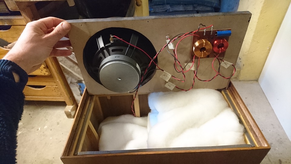

Lådorna lite finputs och linolja, samt att jag fyllde igen de gamla skruvhålen för bafflarna med trälim och tändstickor som "plugg". De nya bafflarna fick helt nya skruvhål ca 1 cm vid sidan om de gamla, samt att jag fäste en ny tätlist på staget för att sammantaget få bättre tätning. Jag rättade till den gamla fyllningen enligt beskrivning samt fyllde på med ny tätull.
När alla element kommit på plats på de nya bafflarna anslöt jag nytt kablage till filtret och fäste det under baffeln (med nya skruvhål en bit ifrån spolarna). Sista momentet var att skruva bafflarna på plats, i nya förborrade hål, tätlist samt nya skruvar med torxspår.

Bafflarna färdiga för montering av element
Filtret modifierat och på plats med nya infästningar, allt kablage anslutet - valde att borra ett hål för respektive diskantelement, vilket krävde lite trix vid lödningen, men det blev ju fyra färre hål att täta (med smältlim)
Lådorna fyllda med ny dämpull och bafflarna skruvas på plats

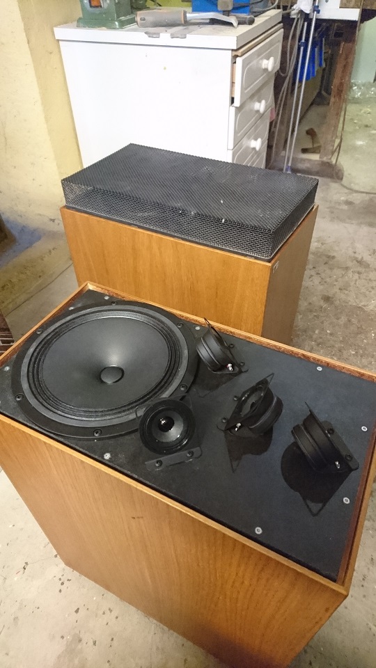

De gamla trotjänarna är uppgraderade - nu väntar en hel del test och lyssning!
De gamla skyddsgallren går att använda, men de är fortfarande något för korta - funkar OK tills vidare och enklare än att göra helt nya.
