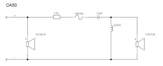

Jag antar att du redan läst på carlssonkult.se eftersom schemat du visar kommer därifrån. Tyvärr har jag inte hittat de saknade värdena någonstans. Så det verkar som om OA50.4 fortfarande är ett mysterium.

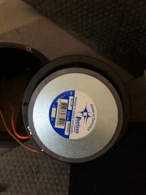

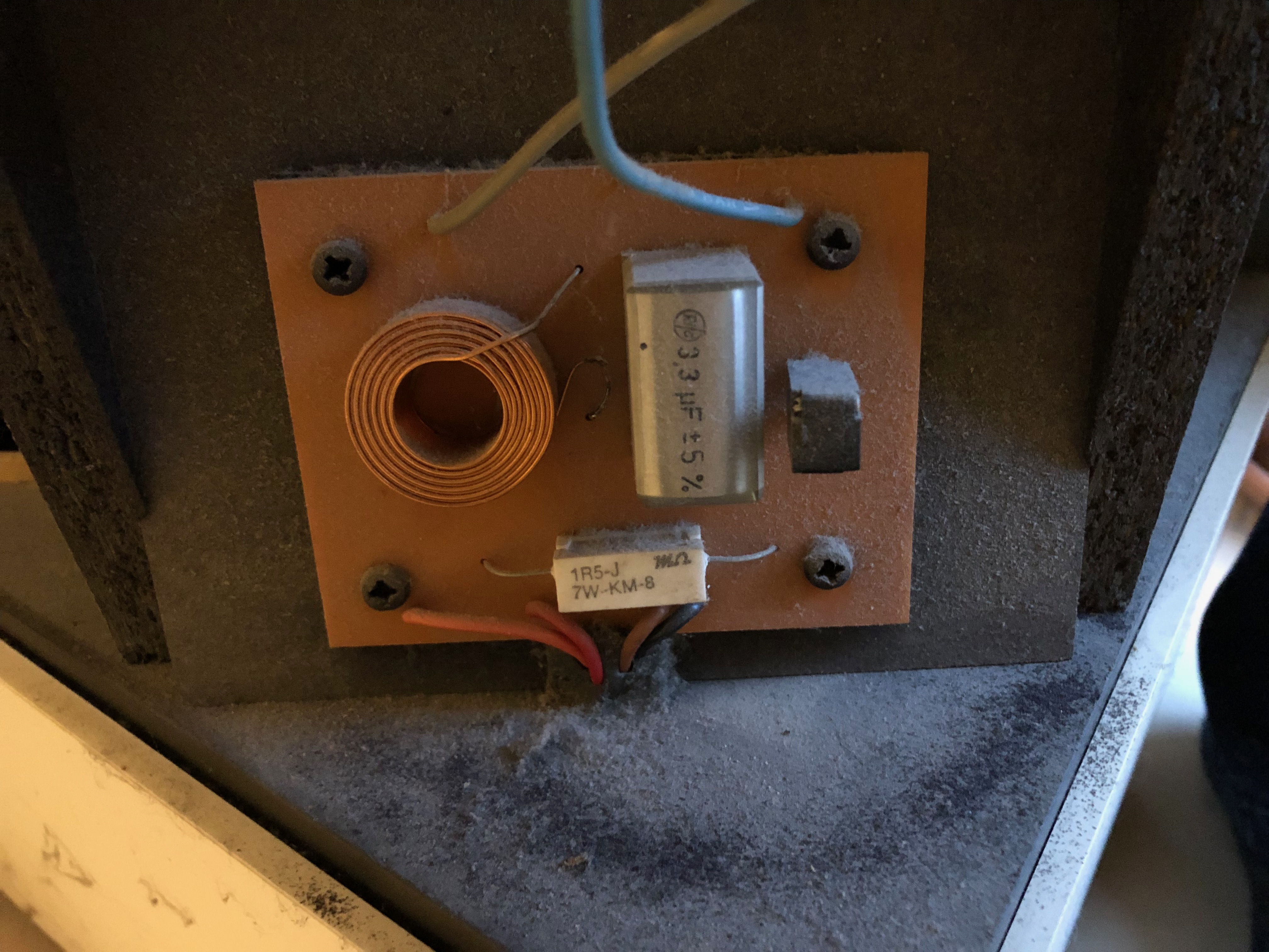

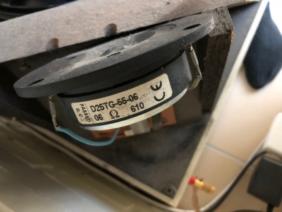

Min nuværende OA-50 konfiguration er som følger:
- Filteret er det originale OA50 Filter
- Tweeter Vifa D25TG-55-06
- Bass peerless 833599

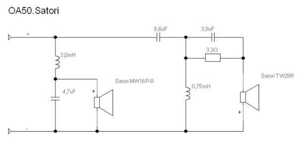

Grundet nuværende OA50 konfiguration (tror ikke at jeg kan genbruge nuværende komponenter), så tænker jeg at ville gå efter Santori opgraderingen. Det bliver spændende
Tweeter : Satori TW29R
Bass : Santori MW16P-8
Filter som beskrevet på filter billedet.
Lavede også lidt prissammenligning Santori vs. LE og kommer frem til ca. 4000 DKK for 2 x Satori (ikke indregnet Filter), og ca. 2600 DKK for LE (ikke indregnet filter).

Et spørgsmål mere, hvis jeg bygger OA50.Satori upgraderingen, skal Tweeter bestykningen være Satori TW29R i 4 eller 8 Ohm ?
Re: OA-50 upgrade to OA-50.4 can it still be done ?
Opdatering, har just nu fået svar from CarlssonKult. Det er 4 ohm der behøves.

Jag vet inte men jag gissar på 4 ohm. Skälet är att om man söker på TW29R på Hifikit.se så får man ingen 8 ohm. Och jag är övertygad om att den skulle funnits där om det var 8 ohm som grafpro (carlssonkult.se) menade. Se här: https://www.hifikit.se/catalogsearch/result/?q=TW29R

Jeg har modtaget svar tidligere i dag fra Carlsson kult og TWR29R skal være 4 ohm i OA50.Satori konfigurationen.
Du skal ha mange tak for din hjælp og links til relateret information. Jeg er klar til at bestille stumperne
