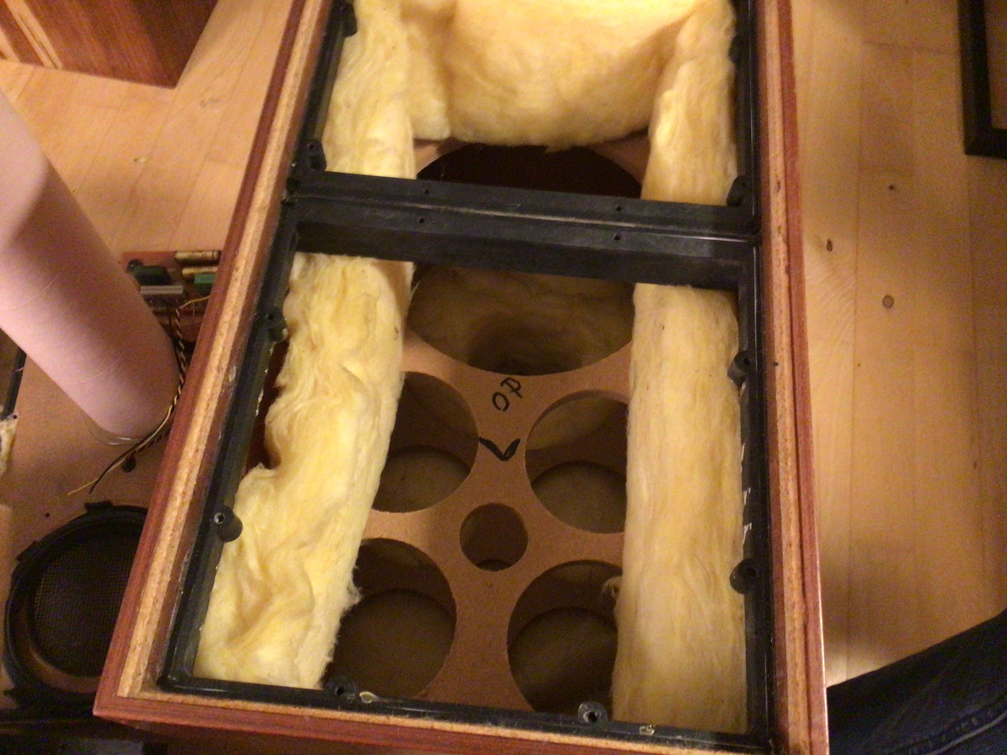

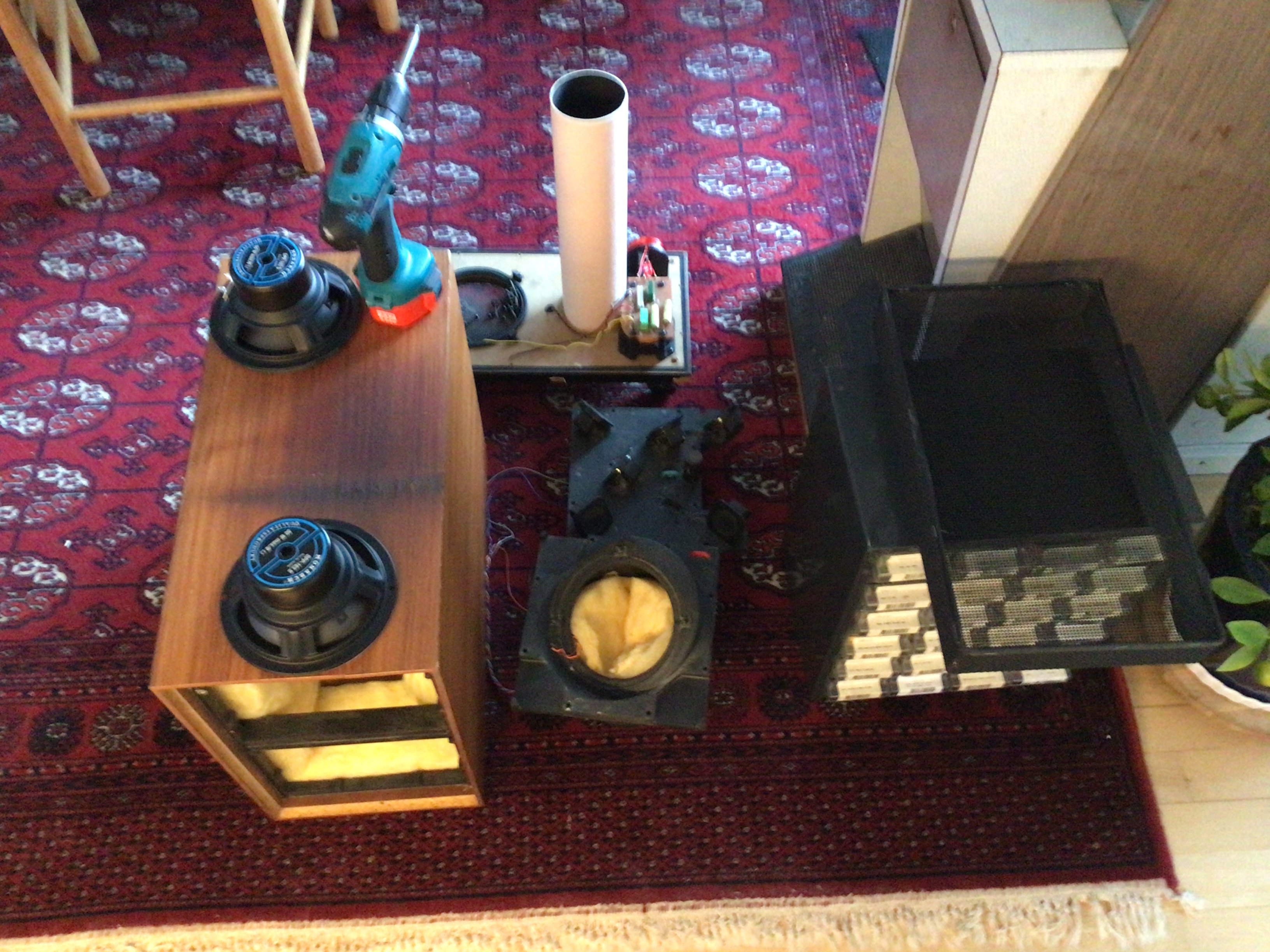

Jeg er i gang med at renovere et sæt OA-116.
Som I kan se er jeg allerede i gang.
Kabinetterne var grimme og mangler finer på den ene højtaler. Den er jeg ved at slibe.
Bas og mellemtoner var uoriginale og bliver skiftet til Satori og SEAS bas.
Jeg påtænker at bruge den originale bundbaffel og fræse ud til den nye SEAS bas.
Kan jeg bruge det originale refleksrør eller skal det skiftes?
På Carlssonkult er dimensionerne anderledes.
Håber I forstår.
Hilsen Jesper

Det är ju Carlssonkult (Anders Forsberg) som tagit fram denna variant. Eftersom han rekommenderar annan dimension så finns det anledning till att följa det.
Jag använde carlssonkults färdiga baffel med SEAS bas till ett par OA116 för några år sedan då jag hjälpte en kompis. För bara en månad sedan uppgraderade jag dem med Satori mellanregister åt honom. Du kan läsa mer här: https://www.faktiskt.io/phpBB3/viewtopi ... 17&t=71563
