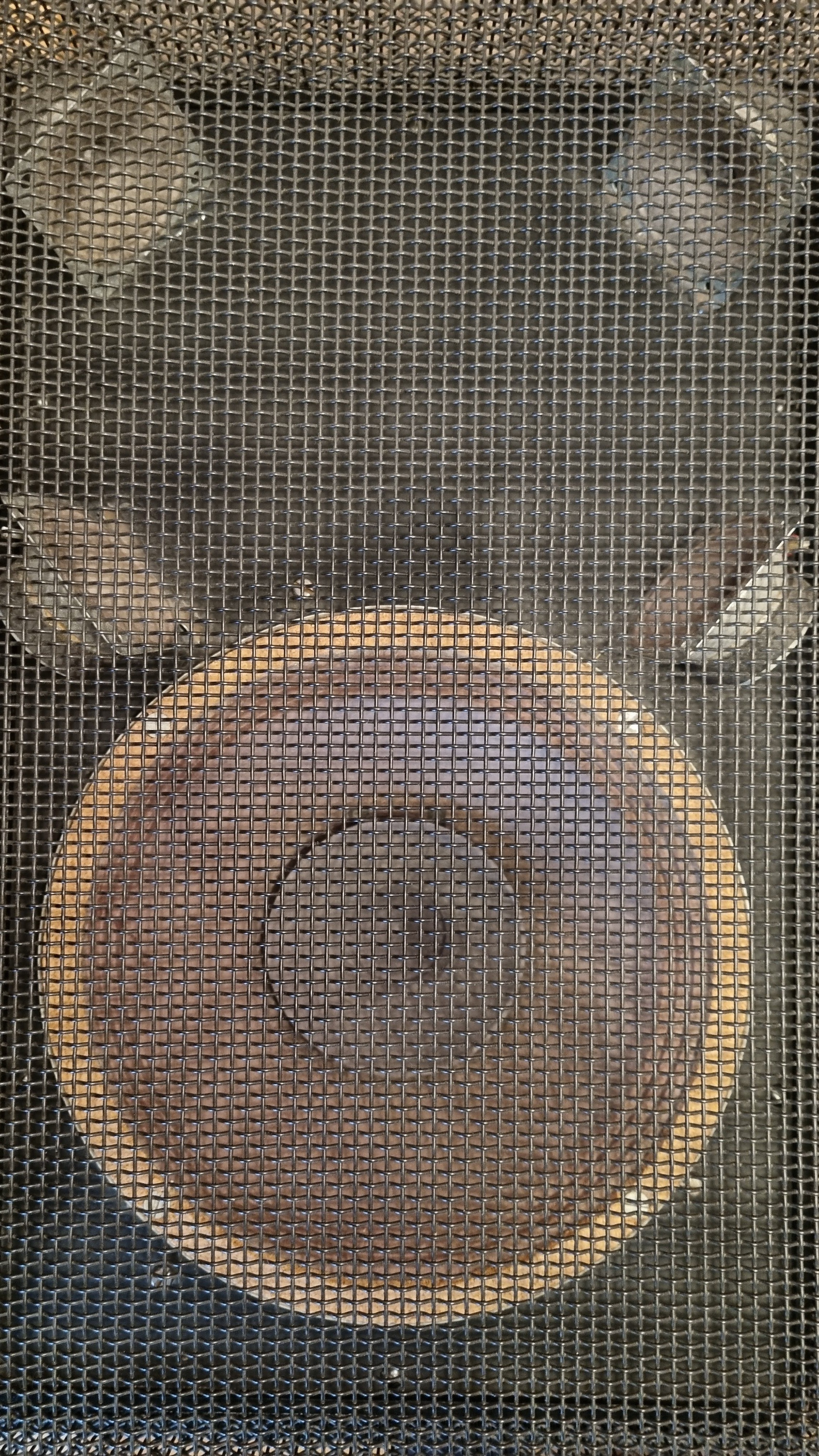

Jeg kjøpte disse høyttalerne i går. De ligner på OA5, men jeg tror de er ett hjemmebygget kit. Noen som vet?

Ja, det är nog ett hemmabygge. Diskanterna är i alla fall inte original Peerless MT20. Saknas det Sonablogga på fronten och typskylt under till så är det ytterligare tecken på att det inte är fabriksbyggda OA5.

Ja, står ingenting på front. Finner ikke typskylt. Så dette er nok et hjemmebygge.
De spiller pent, men neppe like bra som orginalen. Jeg skal prøve å få tak i et par. 😀

På tal om att spekulera, nog skulle det kunna vara orginalbredbandaren Philips 9710 vi ser på fotona från Sterha:s högtalare? Dubbelkonad icke-coatad pappfiber med dragspelskant, är inte det typiska kännetäcken?

Ja, det ser ut som Philips 9710 på bilderna ovan. Det var nog det vanligaste valet även på hembyggen.

Ja, jeg er ganske sikker på at det er Phillips 9710 på mine hjemmebyggde «OA5». De stemmer helt i forhold til bilder jeg har studert.

Det år nog Philips 9710 element men diskanterna ser ut som gamla SEAS. Det byggdes många kopior av OA 5 som kanske är den mest kopierade högtalaren i världen. Ett tag skulle alla (i Sverige) ha ett par rundstrålande högtalare a la carlsson

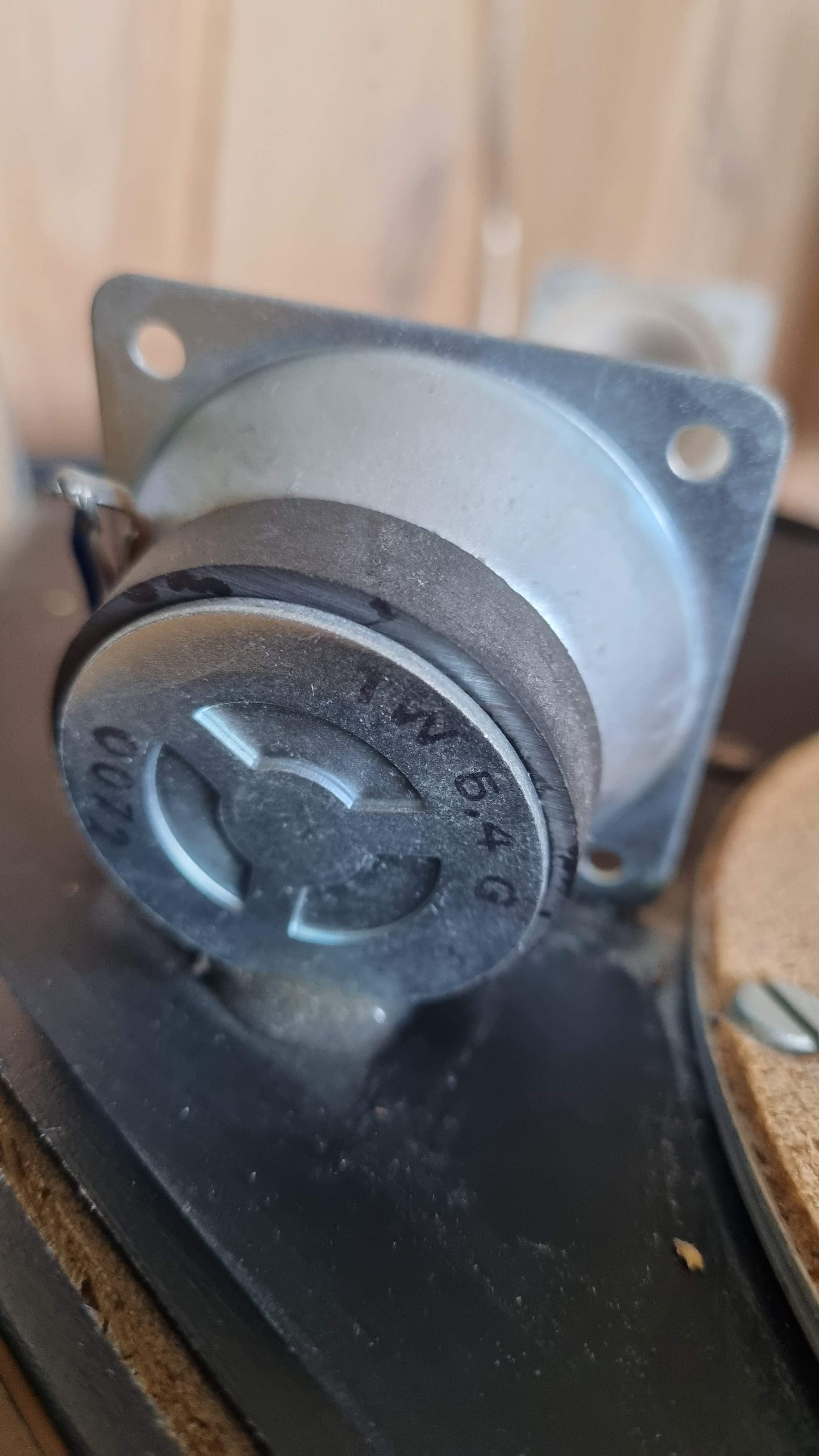

by Rolf Zetterberg
Visst är det 9710.
Diskanterna är Audax TW 5.4 G.
Original har också en "strumpa" över 9710 och en liten pinne mellan diskanterna.Däremot ser det ut att kanske finnas dämpkorg då där sitter 3 skruvar runt basen.
Hur ser filtret ut?
Och botten med basreflex?

Posted: Thu 01 Apr 2021, 22:38
by Sterha
Takk for info om diskantene.
Det stemmer at det er en dempekorg rundt bassen, legger ved et bilde. Det er også isolasjon der (la den tilbake).
Filteret har jeg ikke kollat etter enda. Skal gjøre det senere 😀 Det er to hull under på ca 50mm diameter, se bilde.
