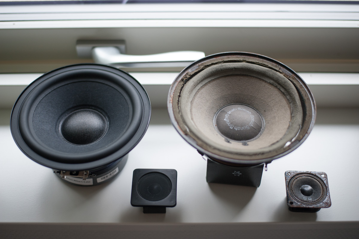

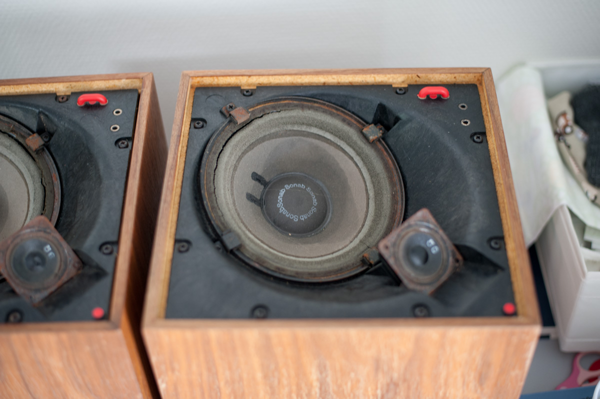

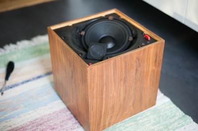

Kom hem med ett par av varje. Tänker nog enbart behålla OD-11.

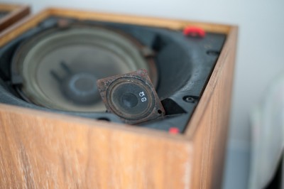

Kan det vara någon vits att byta diskant från OD-14 till OD-11? Då dessa kanske levt ett lugnare liv pga större antal? (4 vs 1)

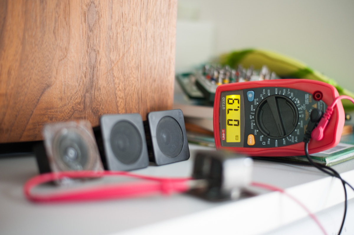

Kan jag mäta upp dom med en mulitmeter? 8 ohm och allt är okej, eller?

Om det är lönt att byta vet jag inte. Men är de spelbara så lyssna på varje diskant genom att sätta ett (gärna långt) papprör mellan diskanten och ditt öra. Nära diskanten men utan att röra vid den. Då kan du höra hur varje enskild diskant låter. Är någon av diskanterna "trasiga" så är den antingen tyst eller så hör du att den låter sämre än de andra.
Elementen är specade som 8 ohms impedans. Det du kan mäta är resistansen och den är lite lägre. Så du ska få värde på kanske 6-7 ohm. Du måste ta loss minst en av anslutningarna till varje diskant för att kunna mäta.

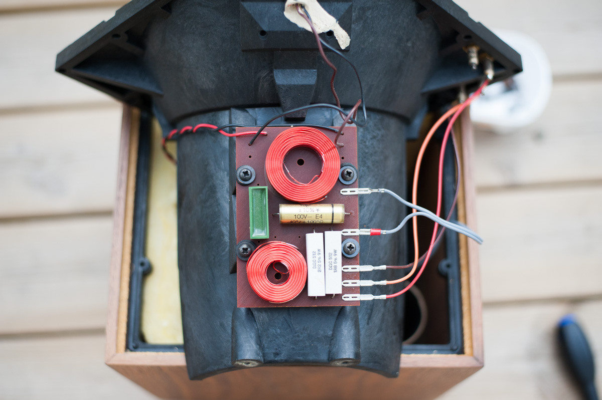

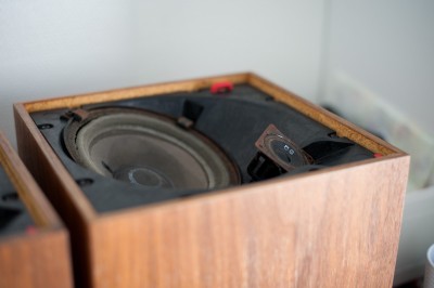

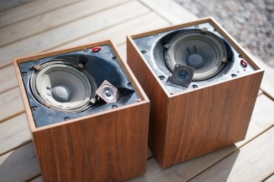

Av fyra diskanter hade tre st 8 ohm - en fick jag inget värde alls på.

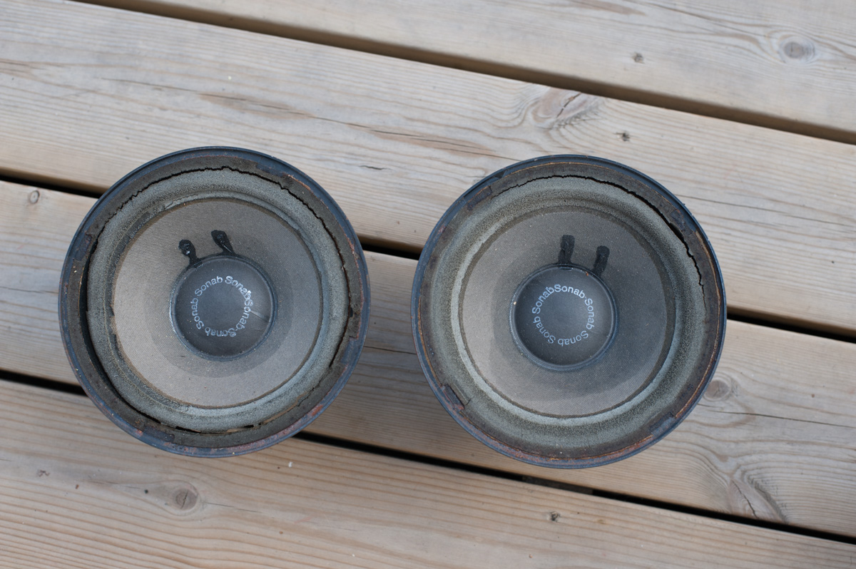

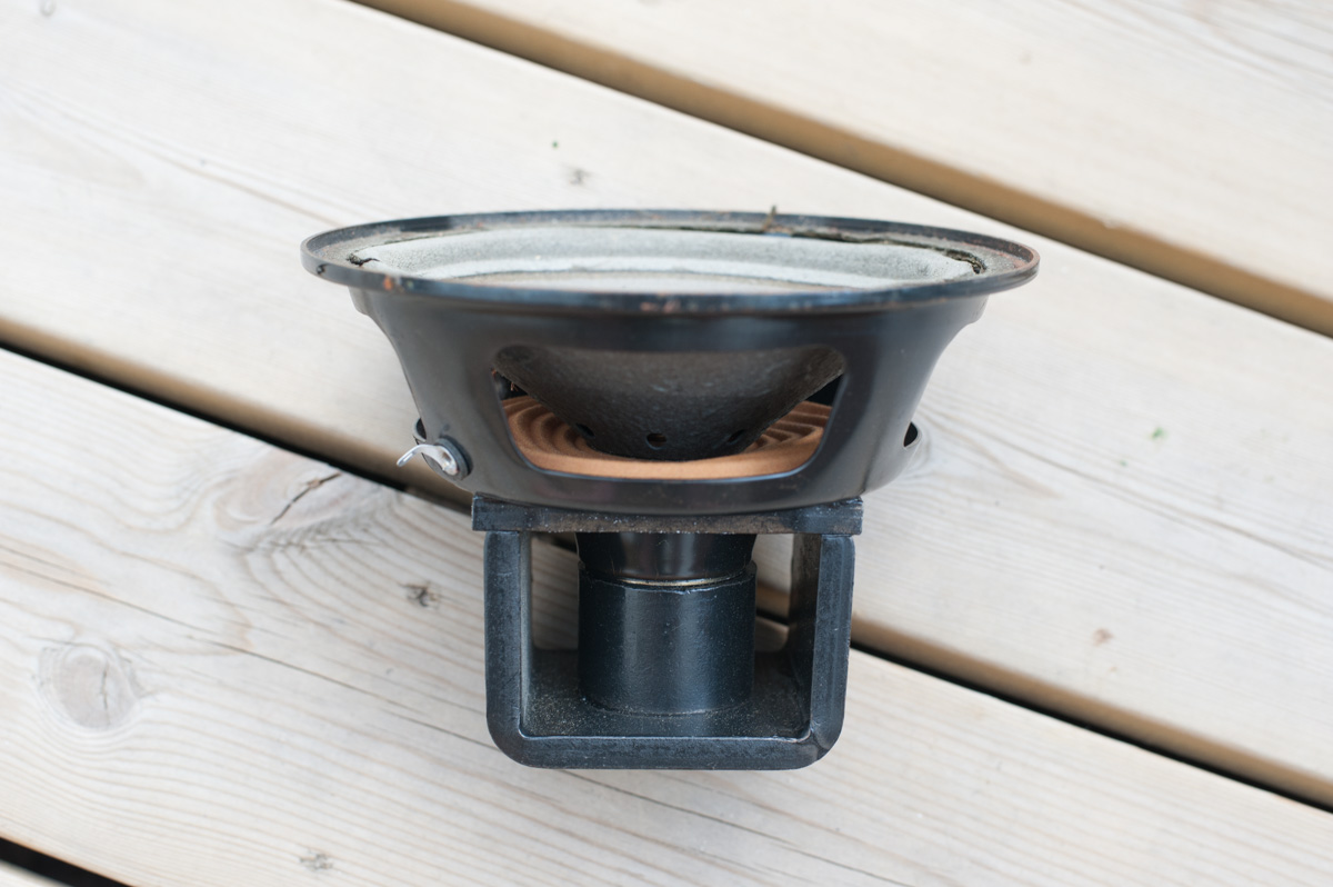

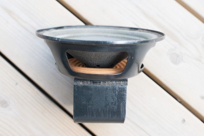

Basarna mätte båda runt 7 ohm.

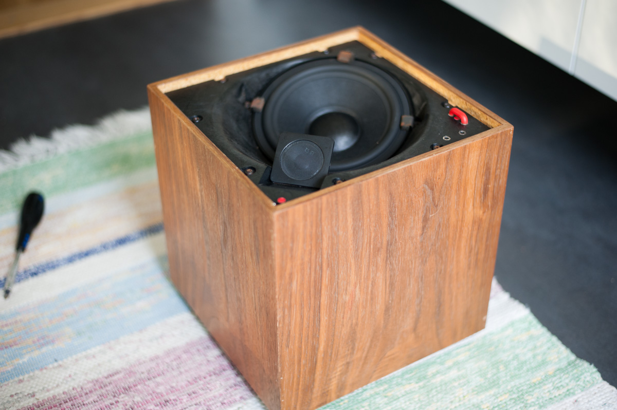

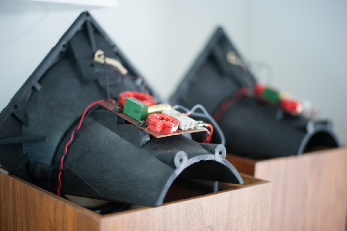

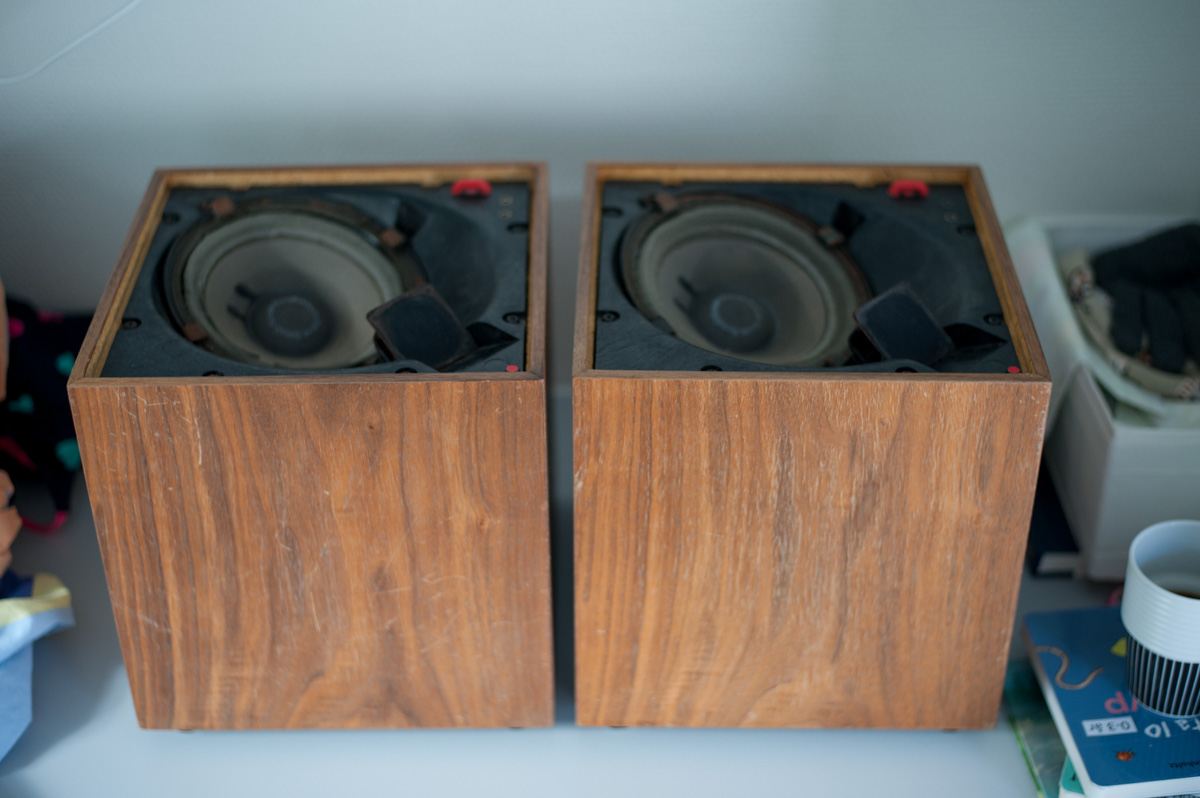

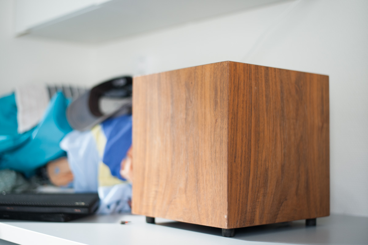

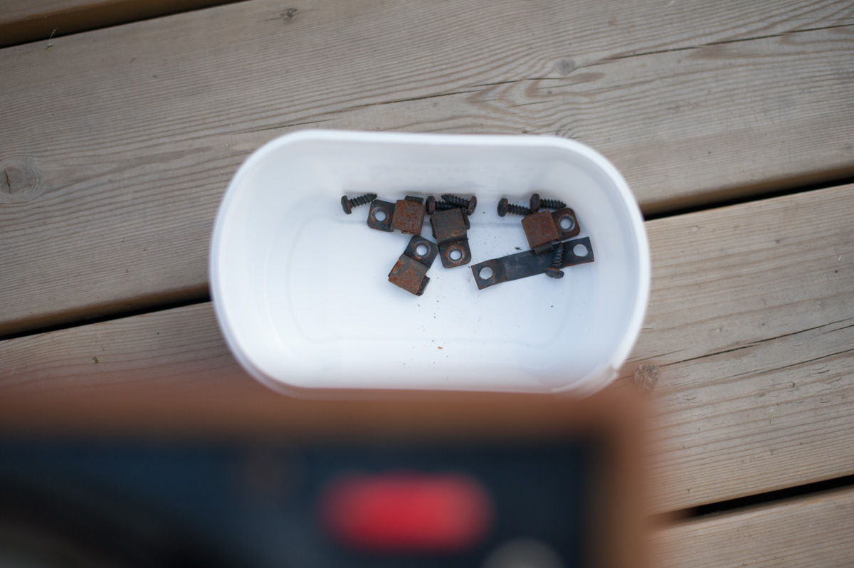

Tätade diskantkablen med häftmassa. Kvar att göra är att slipa och måla om metall-beslagen för basarna.
Lite bilder från make-over'n
