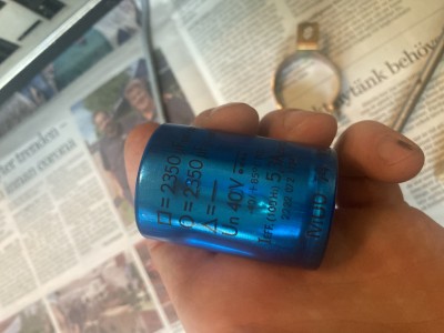

Häromdagen när jag lyssnade på lite LP så kom det lite plötsligt ett vitt rökmoln ur min förstärkare.

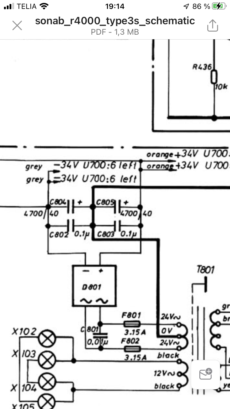

Tror jagat listat ut att en av mina kondensatorer har gett upp. Det är C804 och 805 på bilden nedan jag tänkte försöka byta.
Bild på gamla
Skulle denna funka som ersättare?

Hej.
Ja den kondensator från Elfa som du länkar till borde fungera. Jag köpte dessa med tanke på livslängd
