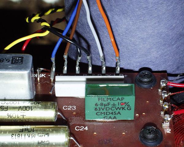

Bifogar en bild på plinten på basfiltret till OA116. Gul kabel går till röd (+) på baselementet, svart kabel till svart (-). På basfiltret står det vad som ska till vad.
Blå och grå går via basröret upp till diskantfiltret (se bild) och orange och brun till mellanregistret (tyvärr har jag ingen bild).

Re: Hjälp med OA-116 del-filt, sladdhärva.
Tack så mycket Roland, precis vad jag ville ha.
Det är alltid trvligt när man är på det klara med det elektriska.
