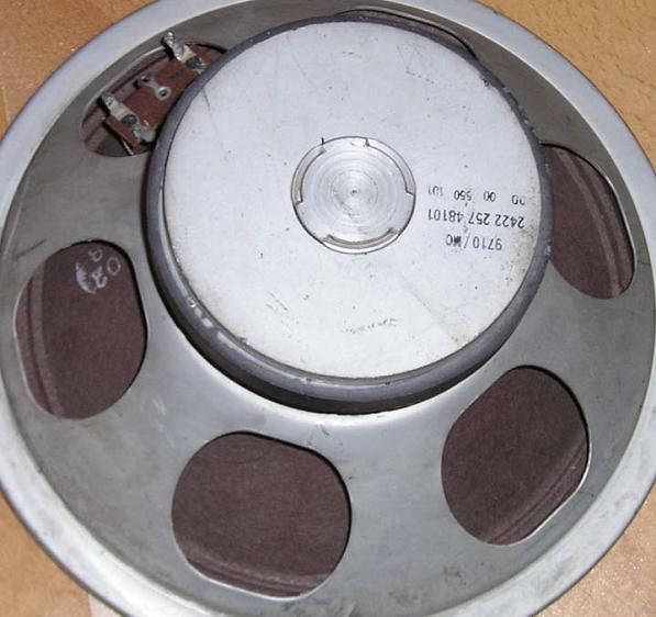

Hej !
I en av mina OA-6 typ2 sitter som baselement en AD 9710 som ser väldigt "ny" ut.
Magneten är "lägre" än de jag sett förut och saknar de skruvar som håller ihop magneten. Se bild nedan.
Märkningen anger att det är AD 9710 men är det verkligen det ?
Fanns 9710'an även i en (senare ?) variant med annan fastsättning av magneten ?
Skall jag byta ut denna 9710'a mot ett ex av den för mig vanliga typen med skruvar ?

Jag har 2 foton på 9710 som varit till salu med liknande baksida. Se bilder. Så det är ett originalelement du har. Tydligen fanns det olika serier.

Hej !
Tack Roland !
Jag känner mig lugnad, för jag trodde ett tag att det var något konstigt "ersättnings-element" som smugit sig in i högtalaren.
Uppenbarligen finns det flera olika utseenden på magnet-arrangemanget på AD 9710.

Mig veterligen har 9710 gjorts i tre modeller:
9710 = Enkel kon, 7ohm, AlNiCo magnet. Vet ej om de gjordes även med Fe magnet.
9710M = Dubbelkon, 7ohm, Först AlNiCo magnet och sedan Fe magnet.
9710AM = Dubbelkon, 800ohm, AlNiCo magnet, tror inte den gjorts med Fe magnet.
Fe magneten är den avbildade med större diameter.

Hej !
Tack för alla svar!
Om det ex. jag har på bild i mitt första inlägg är en version med Fe-magnet, borde jag väl byta till ett element med AlNiCo-magnet då detta väl i någon mening är "bättre" ?

9710M finns dessutom i tre olika "utseenden":
Silverfärgad med Alnico(originalet)
Silverfärgad med ferrit
Svart med ferrit

Hej alla, ny här på CarlssonPlanet, som jag hittade i en tråd på faktiskt. Kul sida, är ju gammal Carlsson/Sonab användare.
9710 finns i ännu fler varianter, dels med korkkant och dels med en metallkant utan tätning. Den med metallkant är klart snyggast. Den sitter även i ett par Philips egna lådor med 800 ohmare riktade framåt, har några sådana liggande nånstans. Dom lät bra vill jag minnas.
Hittade några med plåtkant som skulle slängas bort å det går ju inte för sig. Helt i nyskick så dom sitter i mina popboxar nu. Har datablad och mätningar på 9710MC med ferrit, kurvan ser inte riktigt likadan ut som på 9710M eller AM med Alnico. Kan försöka lägga in lite bilder om jag hinner.

Intressant. Kan du (eller någon) utveckla på vad sätt AlNiCo-magneten skulle vara bättre? Är inte det en "äldre" konstruktion?Snoopy @ Wed 08 Dec, 2004 wrote:... borde jag väl byta till ett element med AlNiCo-magnet då detta väl i någon mening är "bättre" ?

Hej !
Tyvärr kan jag inte utveckla varför AlNiCo skulle vara bättre än Fe, har bara för mig att jag hämtat upp den kunskapen någon gång i tiden.
Det kanske är helt fel, skall forska lite i saken för att se om jag bara fått för mig detta eller om det ligger något i det.
Återkommer när/om jag hittar något.
