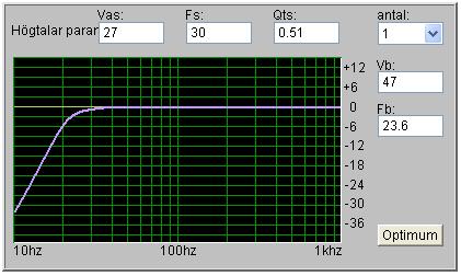

Det finns tydligen många trådar som behandlar detta ämne, men jag håller mig till min!
Jag roade mig lite med det beräkningsprogram för högtalare som finns på Ljudias hemsida.
Om man sätter in värdena för Gamma BBK 200 får man en närmast perfekt kurva i en 47l låda avstämd till 23.6 Hz. Känsligheten är 89 dB vilket är samma som B65/SC165 så det borde funka rakt av med ett OA14 filter!
Ett basrör, också enligt ljudia, 23.2 cm diameter 55 mm.
Den här verkar ju vara den perfekta lösningen??!!
Är jag ute och cyklar ???

Hej "berma"
Det ser onekligen intressant ut. Gör en jämförelse med samma program och en 9710 för att se om verkningsgraden/ljudtrycket blir någorlunda lika. En fråga är om BBK 200 går lika långt upp i frekvens som en 9710 och vad en eventuell skillnad skulle innebära. Den respons som ditt program visar är en sorts Chebyscheff respons med en transientkaraktäristik som är lite orolig men förmodligen fullt användbar.

ossint:
Jag förstår inte riktigt hur man ska kunna räkna på 9710 när det sitter i OA5:ans dämpkorg. Syftet med dämpkorgen är väl just att förändra Q värdet, vilket betyder att den parametern blir ökänd. Verkningskraden påverkas också en hel del.
