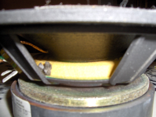

Har plockat ur mina orignal basar ut 52:orna, försökte se om de var fräsha, men är nog en bedömingfråga, tänkte nämligen bygga subb stöd av dem, eller köpa ett par TB 8" basar att bygga subbar av, blir ungefär samma pris att renovera som att köpa nya ~500:- st.
Så kan någon kunnig kolla in dessa bilder och säga om det är någon ide att kanta om eller är det tippen som gäller?

- Har för dåligt ljus tydligen, gick inte att få mer skärpa, tycker dock de ser ut att "hänga" mer i verkligheten
- oa52 016s.jpg (76.97 KiB) Viewed 4040 times
- Samma här...
- oa52 017s.jpg (79.44 KiB) Viewed 4040 times

Dessa går säkert utmärkt att renovera...
spider på 8545 är mjukare än på t ex SC165 och beter sig inte lika dumt åt om den skulle hänga en aning.
Att renovera dessa kostar bara typ 150 kr st om du gör det själv.
Se till att lossa dustcap så att du har mjlighet att shimsa talspolegapet då du kantar om. Du kan lösa limmet som dustcap sitter med m h a förtunning...
