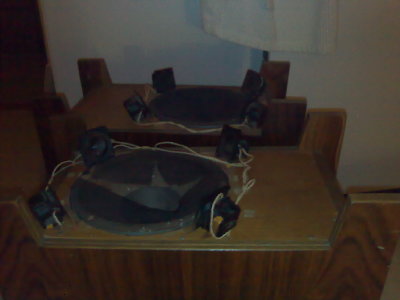

Köpte ett par Popbox högtalare "800ohm". Är dock inte säker vilken av de två modellerna de är så därför jag vänder mig hit.
Problemet är att under färden hit så har Posten förstört vissa diskanter och förmodligen en av bashögtalarna.
Jag har inte vågat prova dem, då jag inte vill förstöra min förstärkare.
Som ni ser på bilderna så är 5 av diskanterna så skadade och 3 är ok.
Jag fick inte med nåt annat än bara högtalarna, ifall de skulle kommit med någon extern slutsteg eller liknande.
Min fråga till er är om det är värt att renovera de och vart jag kanske kan få tag på diskanter och bashögtalare.
// Mihnea

Re: Renovera Popbox högtalare.
Diskantern är nog inga problem, det finns om dem i omlopp.
Basarna är det ju lite känsligare med.
Börja med att kolla att högtaren är oskadd.
Koppla bort en av kablarna och resistansmät högtalaren
berätta sedan
Hej.
Bara för att kolla så ska jag mäta bashögtalaren och inte diskanterna?
Ska se om nån av vännerna har en sån annars får jag väl se om det finns nån affär som kan göra de åt mig.
De jag undrar är vilken av dessa jag har.
Killen jag köpte ifrån skrev 800ohm och då borde den ha en rörförstärkare inne i lådan?Popboxen byggdes i två versioner: En med högohmiga element drivna av den billiga rörförstärkaren. Och en annan med samma elementimpedanser som i Sonab OA-5, för drivning med vanlig extern förstärkare.
Jag bara frågade då den texten jag länkade är information av Popboxen från Carlssonplanet.com .En popbox med rörsteg Finns det? Så vitt jag förstår så finns det bara Kolboxen och OA6 mod1 +mod2 som har rörsteg! Har du kollat under lådan? isf bör det se ut nåt sånt här..
Har inte öppnat lådan men undertill så ser jag bara ett hål som går in och där inne kan man känna vad dett finns filter och sen fötterna.
Ser inget av de som syns på din bild.
Aha men då förstår jag.
Jo, såg att mina diskanter är 16ohm. De va mindre kul att höra då =/. Går de lika bra att köra 8 ohm som 16 eller är de någon stor förlust?
Tyvärr så kom inte gallren med så diskanterna fick inte den skydd som kanske behövdes. Ser också ut som att diskanterna har åkt in i en av bashögtalaren och förmodligen skadat den.
Lite klargöranden om de olika Popboxarna:
Högohmig variant
Baselement: Philips 9710AM (800 Ohm)
Diskanter: Peerless MT20HFC (16 Ohm)
Drivs med ett externt OTL-rörslutsteg, är ofta ett litet blankt steg med perforerat lock.
Lågohmig variant
Baselement: Philips 9710M (7 Ohm)
Diskanter: Peerless MT20HFC (8 Ohm)
Drivs med vilken normal förstärkare som helst.
Generellt så finns det väl tre kännetecken som kan användas för att enkelt identifiera vilken variant det är:
- 16 Ohms diskanter på högohmig
- En liten transformator i delningsfilteret på högohmig
- Högohmigt baselement 9710AM på högohmig (A=Högohmig)
Disknterna brukar vara den första kollen eftersom de sitter så lättillgängligt för inspektion.
Få tag i diskanter brukar inte vara svårt det finns även ganska gott om 16 Ohm.
9710 AM är ju lite ovanligare men det går, det vet jag personligen.
Fast jag hoppas du kan lägga vantarna på ett högohmigt slutsteg eller klarar av att bygga ett om det är 800 Ohms varianten.
Tack för informationen Martin.
Allt pekar att jag har den högohmiga varianten.
Så utan de där slutsteget så är det med andra ord ganska meningslöst att renovera högtalarna?
