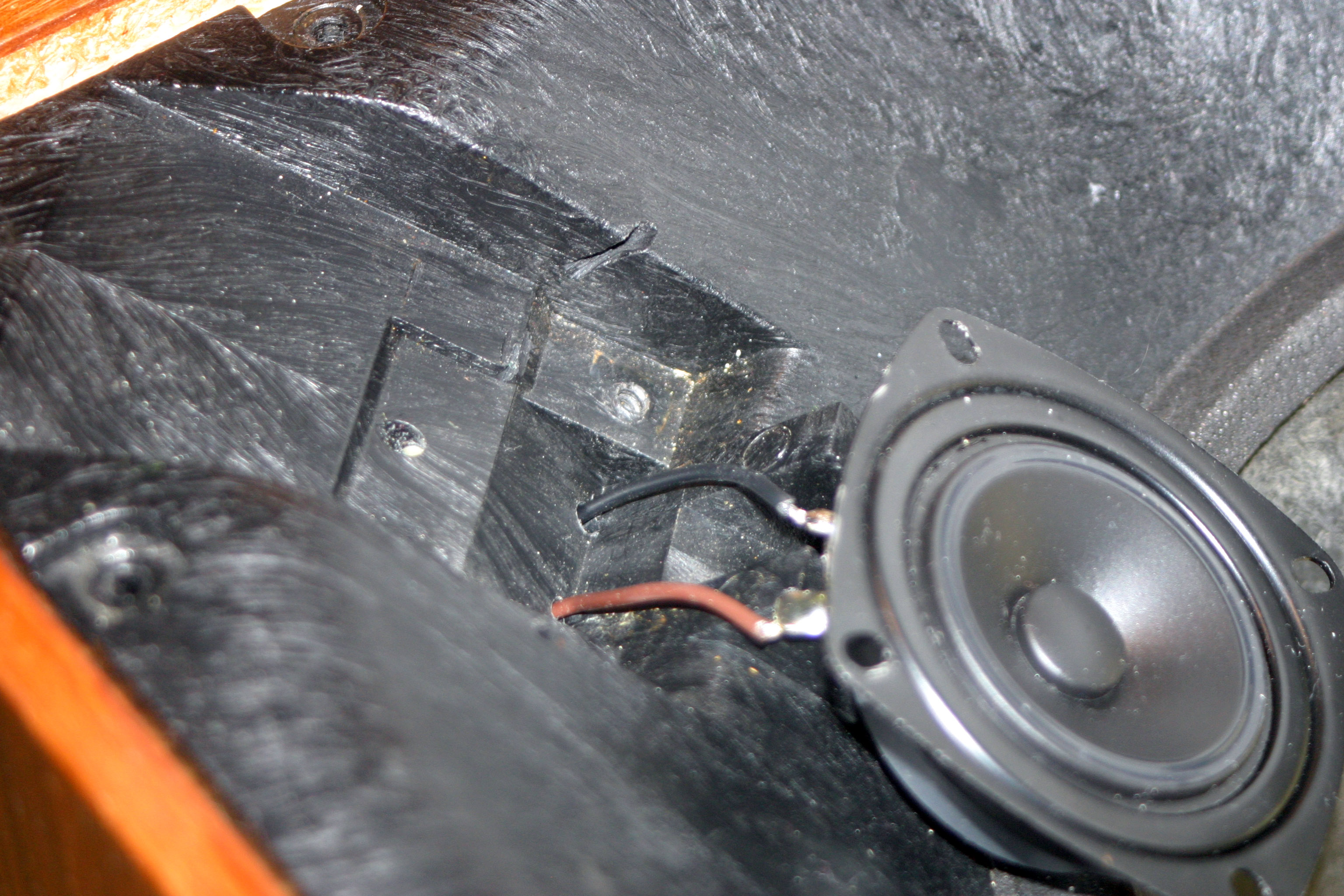

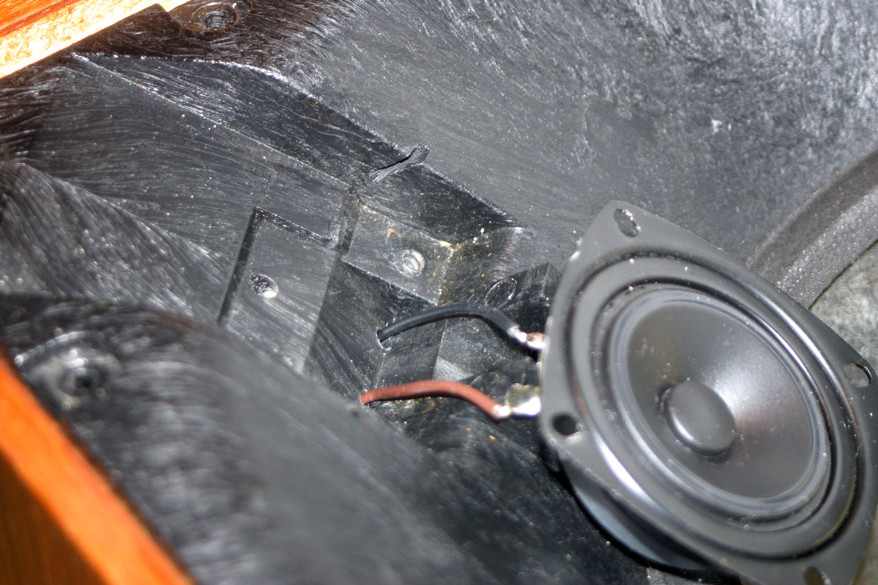

Jag monterade mina i "samma plan" som du säger. Jag smälte ett spår i baffeln för att ct62an skulle få plats. Man kan även fila på på diskanten, vilket jag tyckte var överkurs så elementet "kan slå sig". Finns nog en massa bskrivningar och bilder här på forumet hur man kan montera diskanter. Bifogar en bild på mina..

Tack för ditt svar - det är vad jag tycker "känns" bäst också, men samtidgt har jag sett att det finns dom som sätter CT62 direkt mot plastklacken också.

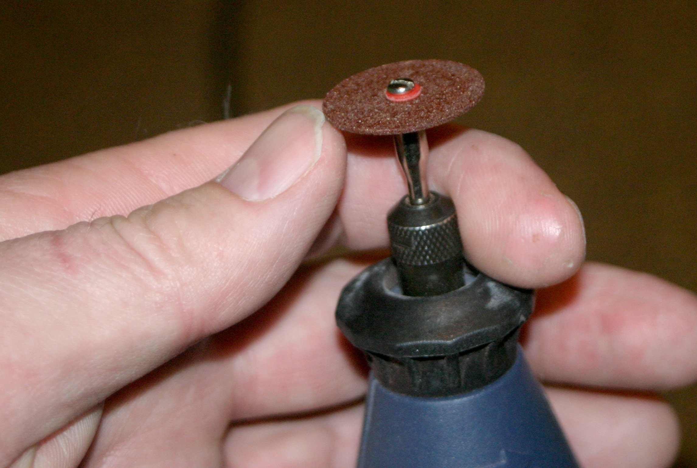

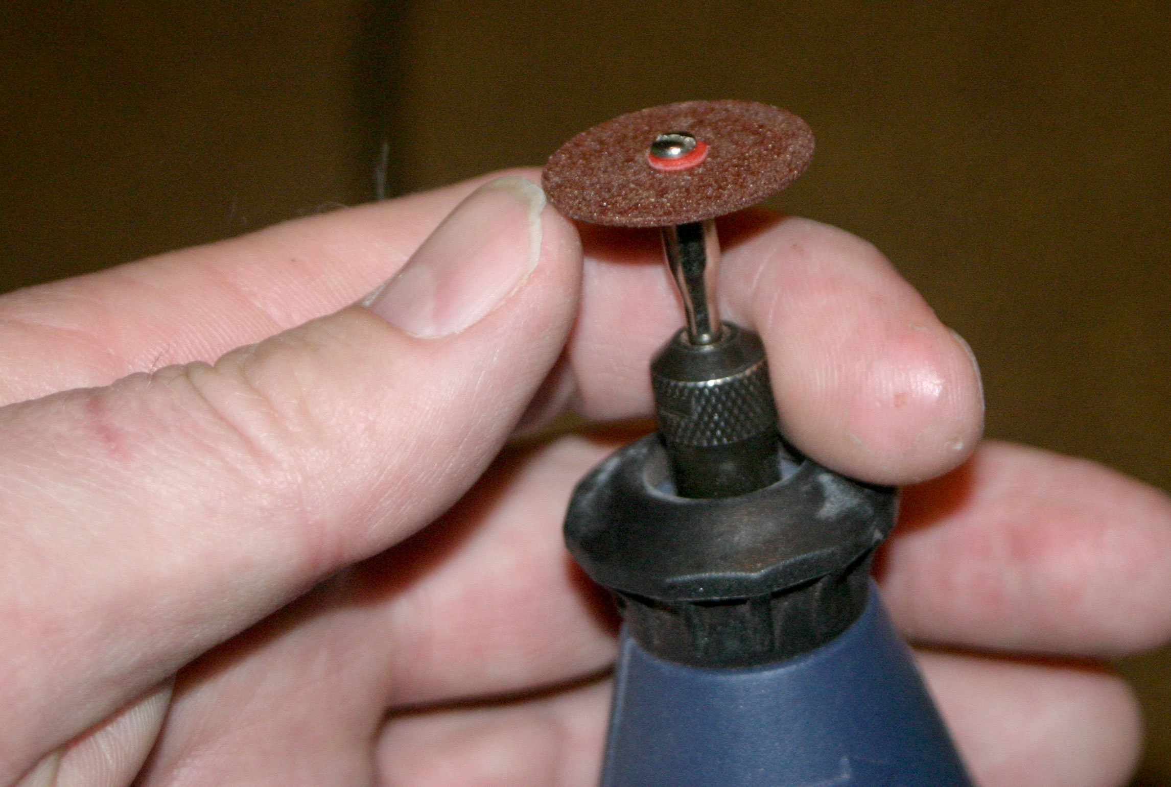

Jag använde en dremelkopia från Jula med en lite slipskiva som föjde med kittet. Ställde diskanten mot klacken och mätte ut var snittet skulle vara. Snittet gjorde jag lite trångt så man fick pressa ner den och den sitter utan lim! Enkelt och bra du slipper bli rökfögiftad som du blir när du värmer spår med en lödpenna

Helt klart en bättre lösning
Det går åt ett paket ipren efter några minuters smältande...

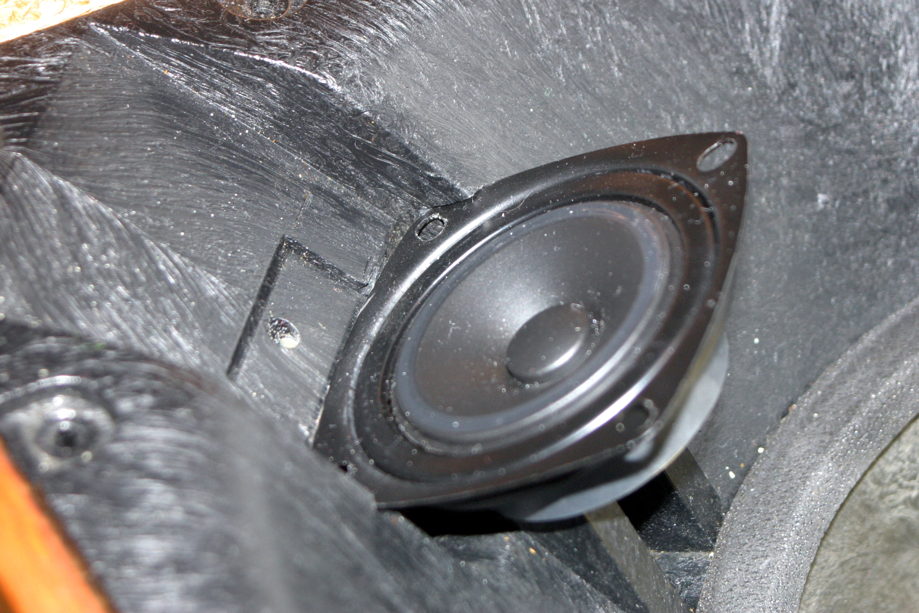

Låter som om dina CT62 monterades med konen längre bak än originalen då (om de står emot klacken alltså)?Jag använde en dremelkopia från Jula med en lite slipskiva som föjde med kittet. Ställde diskanten mot klacken och mätte ut var snittet skulle vara. Snittet gjorde jag lite trångt så man fick pressa ner den och den sitter utan lim! Enkelt och bra du slipper bli rökfögiftad som du blir när du värmer spår med en lödpenna

Inga problem med gallret, ett tips om man inte får till spåret så att det klämmer fast diskanten är att sätta en dubbelhäftande kudde på klacken. Det är gruvligt bra grepp i dom och håller garanterat fast diskanten så man inte får missljud skaller å sånt
