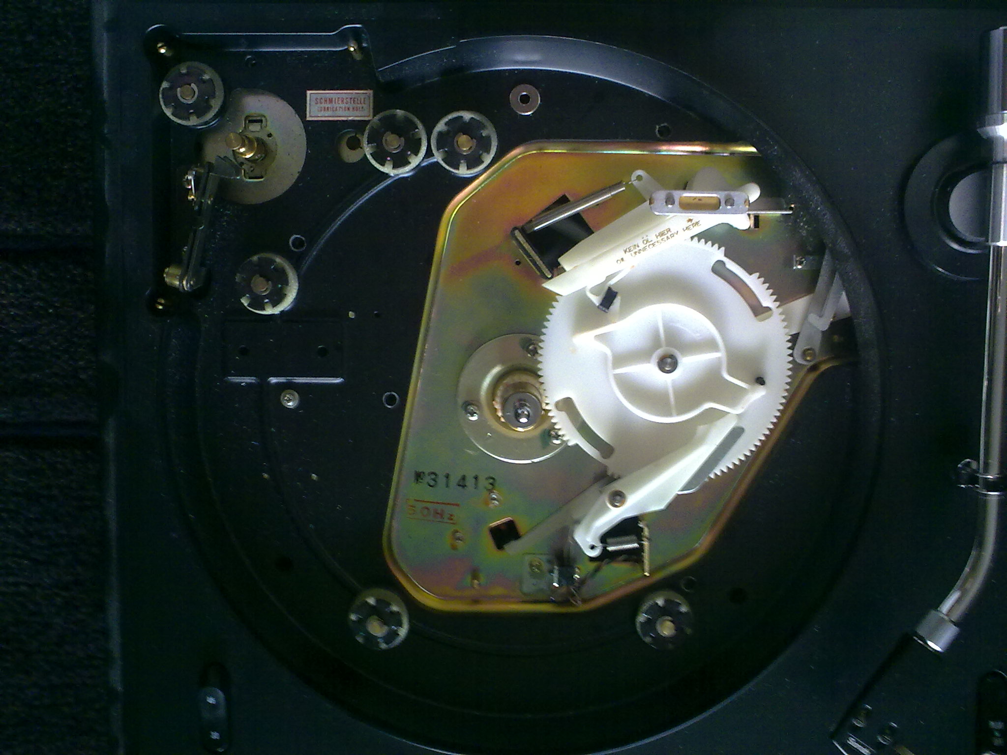

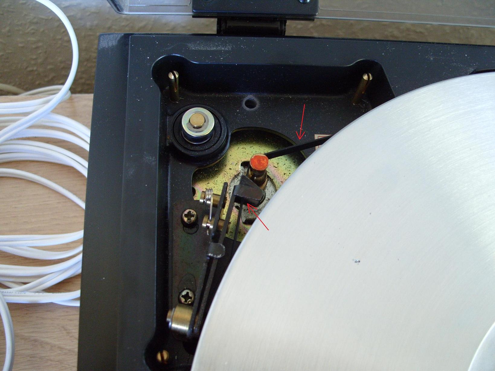

Att remmen ramlar av är nog ett bra tecken på att den är gammal & uttöjd.
-Ta av skivtallriken och lägg remmen runt densamma på undersidan.
-Lägg tillbaks skivtallriken.
-Remmen ska sedan "hänga" kvar av sin egen "spänning".
-Alt håller du skivtallriken med två fingrar i hålen, samt håller ut remmen en bit.
-Trä sedan remmen genom hastighetsväljaren [klykan] och sen runt axeln som sticker upp.
-Klart !

Re: Sonab 85S, behöver lite assistans med renovering!
Många många tack för svaret!
Ja då förstår jag att jag inte kunde fatta hur remmen skulle sitta, jag var helt inne på att den skulle gå under skivtallriken i någon komplicerad bana
Är total nybörjare, men ivrig att lära så tack än en gång!
