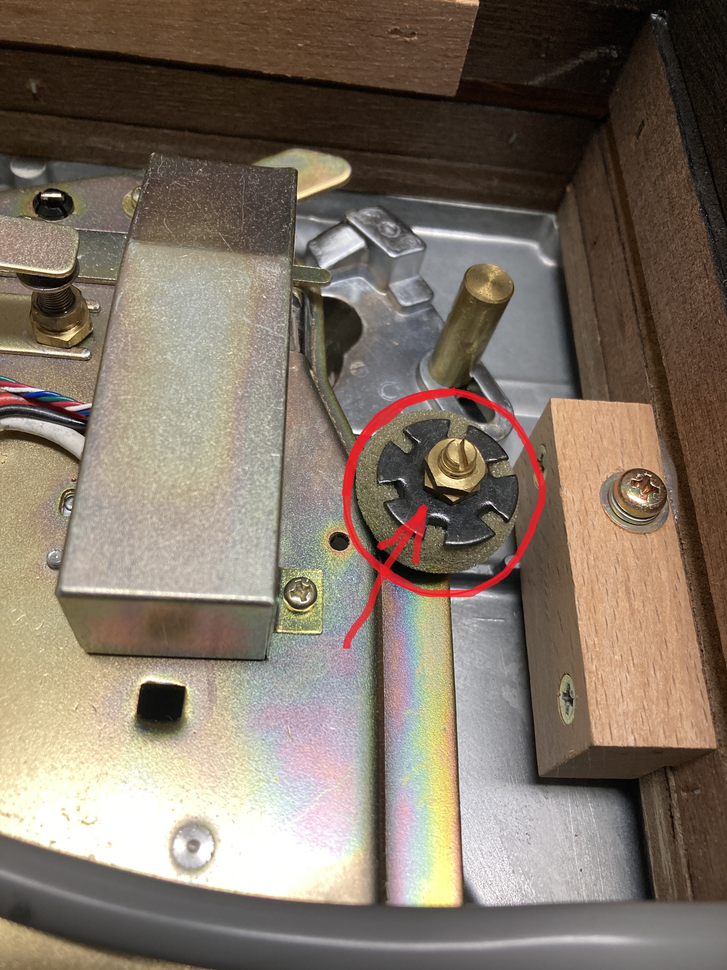

Hej igen,
Efter hopmontering och justering så har jag äntligen provlyssnat med dämpat chassie, smord motor och spindel samt ny pickup (ortofon OM 10 Super), låter bra!
Men... när jag ska lyfta tonarmen med den lilla spaken, så lyfter den inte tillräckligt högt, nålen kommer 0-1 mm från skivan, det går inte att skjuta den till ny position, då skrapar den i skivan. Jag antar att detta har uppstått med nya Ortofon-pickupen, det verkar som nålen sitter längre ner än gamla Shurenålen? (Fast felet kan ju ha funnits tidigare, bara att det blir synligt nu...) Däremot så lyfts pickupen tillräckligt högt vid automatisk återgång vid skivans slut.
Hur fixa detta? Nåt med lyftarmens hydraulik? Nåt mekaniskt?
Tips mottages tacksamt,
Mvh,
Jakob

Hej, skruvade lite ikväll och hittade lösningen...
Jag böjde helt enkelt det plåtbleck (1) som länkar mellan lyftarm/excenter/pinne och tonarm. Det behövs bara en liten, liten justering. Förmodligen blir den lite "utmattad" med åren...
(provade med att justera muttern mm men fick inte till det med den. Det finns en liten justerskruv också (på blecket), rörde inte den, men den kanske kunde hjälpt??)
Hoppas det kan vara till hjälp för någon annan..
Mvh,
Jakob

Hej, har haft samma problem. Det är lyftmekaniken som har saggat igen. Det är enkelt att demontera och göra rent. Man måste spänna fjädrarna också eller skaffa nya. En ganska dum konstruktion som kunde gjorts bättre från början. :)

Ja, konstruktionen är onödig komplicerad vilket är mindre bra! Dessvärre finns ingen servismanual som beskriver justeringar om tonarms lyft och autoretur inte fungerar. Därför beskriver folk på vinylengine och här egna improvisationer som tex. att sträcka fjädrar, böja metalldelar mm.
Tonarmslyft ställs in med en inställningsskruv som spänner en fjäder på undersidan, se bilden. Det ska man ställa in rätt för tonarmslyft ska fungera
