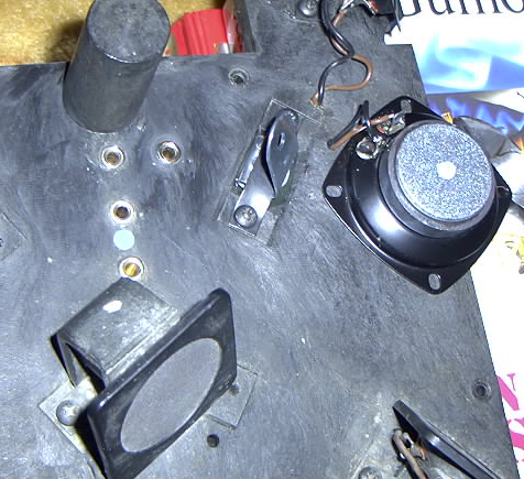

Tog ett par närbilder av själva bleckinfästningen. Jag använder ett snabbstelnande smältlim som inte torkar ut för att fästa blecken i baffeln. Dessutom behåller jag det gamla fästet för att få ytterligare stadga i konstruktionen.
Stadigt blev det definitivt! Inte sådär jättesnyggt kanske, men jag tycker det var svårt att komma på någon riktig superlösning. Jag ville absolut inte såga och skära i baffeln, istället höjde jag gallret 4-5 mm (då har jag 2 mm till godo på diskanterna) genom att lägga trälister i spåren för gallret.
Nu sitter jag och funderar på om det var så att någon av diskanterna skulle vara fasvända på OA116? Kan någon i sådana fall berätta för mig vilka?
Ber om ursäkt för bildkvalitén, min kamera... suck, den är inge vidare helt enkelt!

- Detalj av fästblecket för nya CT62 diskanten.
- detaljbleck.jpg (207.3 KiB) Viewed 4785 times

Ja!
Den ena 16 ohmaren som på vänster högtalare sitter längst fram till höger och är riktat snett bakåt/innåt mot vägg och höger högtalare.
På den högra högtalaren är det naturligtvis tvärtom.

quixotic: Fästblecken som du visar i bilden "detaljbleck.jpg", är det dem från HiFiKit eller ?
