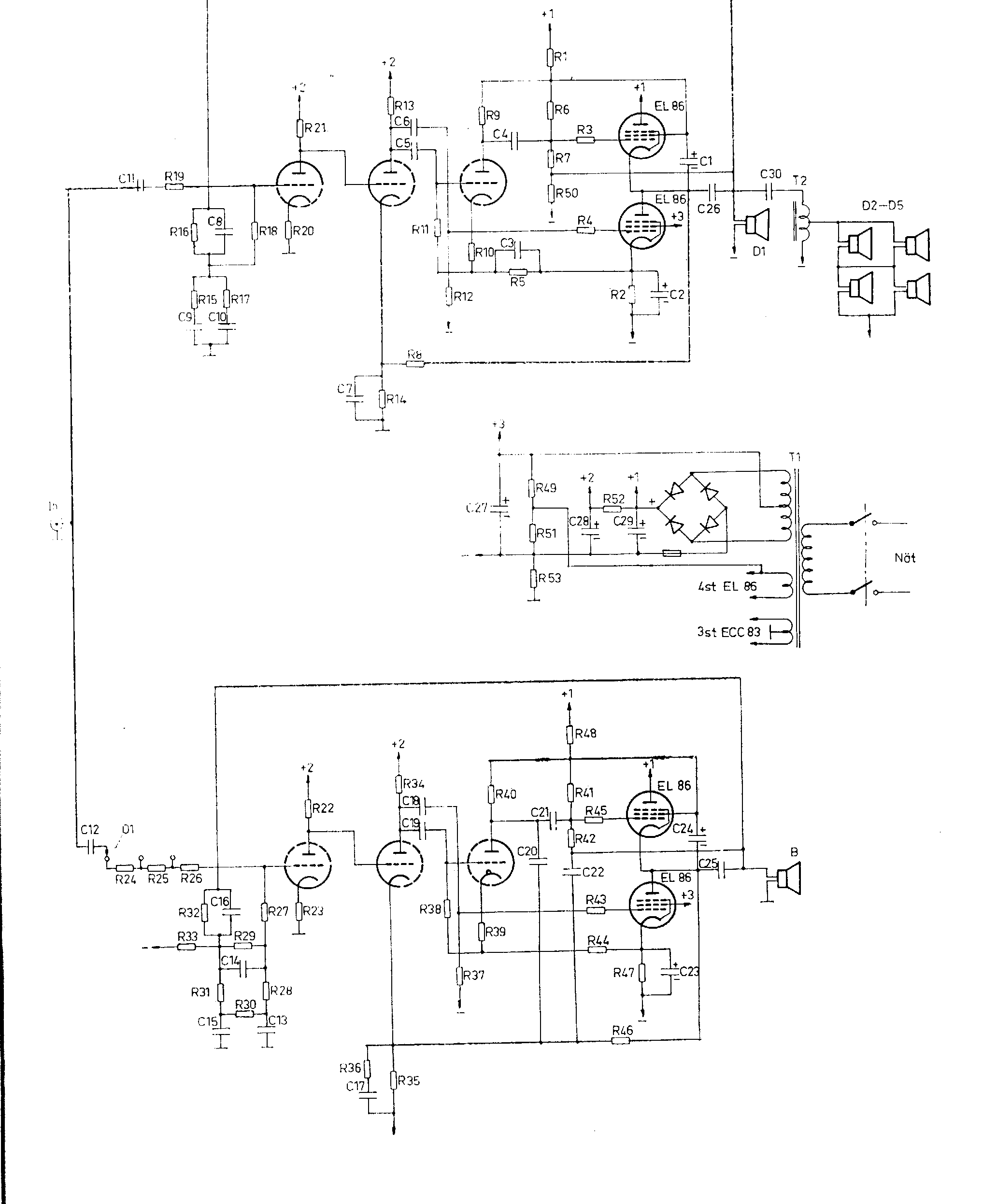

Om du tittar lite på schemat så ser du att basförstärkaren driver sitt (mycket riktigt en 10" Sinus 800 ohm-U betyder Ultrasuper(flerskiktsmembran) element direkt utan trafo- den här Philipskopplingen skall belastas med 800 ohm.Diskanten drivs via den övre förstärkaren,som är nästan likadan-alltså 800 0hm också här(9710AM 800 ohm).Däremot är ju Peerlesselementen lågohmiga så där behövs en liten trafo för anpassningen 800 ohm till 16 ohm.Varför just 16 kan vara ju beroende på om det fanns tillgång till bara en sådan trafo eller om SC hade gott om 16-0hmare eller kanske för att det är aningen billigare att göra trafon för det ohmtalet eller.......osv

Låter mer som om du har hittat ett par OA6 typ 1 än ett par Kolboxar och det är väl inte det sämsta heller! Dom växer inte på träd direkt. Inte så lätt att driva med en modern förstärkare, eftersom både bas och mellanregister är högohmiga. Diskanterna driv via en trafo från 800 ohm till 16 ohm.

Kollade på kopplingsschemat, men det skulle lika gärna kunna vara hieroglyfer for all I know. Vad är en trafo? Måste signalen som går ut från min förstärkare förstärkas ytterligare för att kunna driva högtalarna? Hur får jag tag på slutsteg som kan göra jobbet som motsvarar originalstegen, som jag förutsätter inte går att få tag på?

Slutstegen är väl ungefär samma som de som beskrevs för den högohmiga popboxen, det går ju att bygga ihop. Jag tror att du kan hitta byggbeskrivningen nånstans bland download på Planeten.
9710 som är högohmiga är säkert svårt att få tag på. Jag har några men vill nog ha dom kvar.
16 ohm diskanter är inte några större problem, finns rätt gott om begagnade, och man kan också välja eatt sätta in nya sådana.
Basen i botten blir nog svårast, men jag har för mig att det finns i vart fall en sådan hos en av forumets medlemmar. är inte helt säker dock.
Du får väl inventera lådorna och kolla av vad som saknas, det finns kanske folk här som har det ena eller andra.
En möjlighet, utan att förgripa sig för mycket, är att bygga om dom till lågohmiga "normala" högtalare, det blir ungefär som en OA6 typ 2 inuti då. Kanske en lite roligare bas behövs. Då har du kvar form och ide, men spelbart med en vanlig förstärkare.

Tackar, jo jag börjar förstå att mitt fynd är rätt sanslöst. Men de är ju som sagt inte direkt körklara... Som jag förstår nu har jag två val, antingen låta bygga förstärkare och hitta ett andra Sinus 10" 800 Ohms baselement, då får jag högtalarna i så nära originalskick som möjligt. Eller köpa två nya basar med så lika värden som möjligt som originalbasarna, plus byta ut 9710:rna mot 8 Ohms-varianter, plus, antar jag, sätta in nya delningsfilter och lite annat.

Jo,det är nog de två alternativ du har.
9710AM eller 9710M låter likadant-det är bara impedansen som skiljer.
(Jag vill inte krångla till det hela och förstöra för någon,men det finns en viktig sak att tänka på som skiljer" originalsystemet" från en modern variant med vanliga förstärkare och högtalare,nämligen det att kolboxen är byggd som ett SYSTEM.Det betyder att frekvenskurvan hos förstärkaren liknar inget annat på marknaden.Den är alltså specialkomponerad för enbart den här lådan o elementen.Tyvärr svårt att kompensera för med vanliga tonkontroller.Det finns många andra system som är byggda såhär,tex Bose 901,Philips MFB m fl.
Titta på kurvorna här!Såna här kurvor går inte att efterlikna med vanliga tonkontroller-däremot hjälpligt med en equalizer....Den kommer alltså inte riktigt att låta som den en gång var designad om man använder en vanlig förstärkare...)
