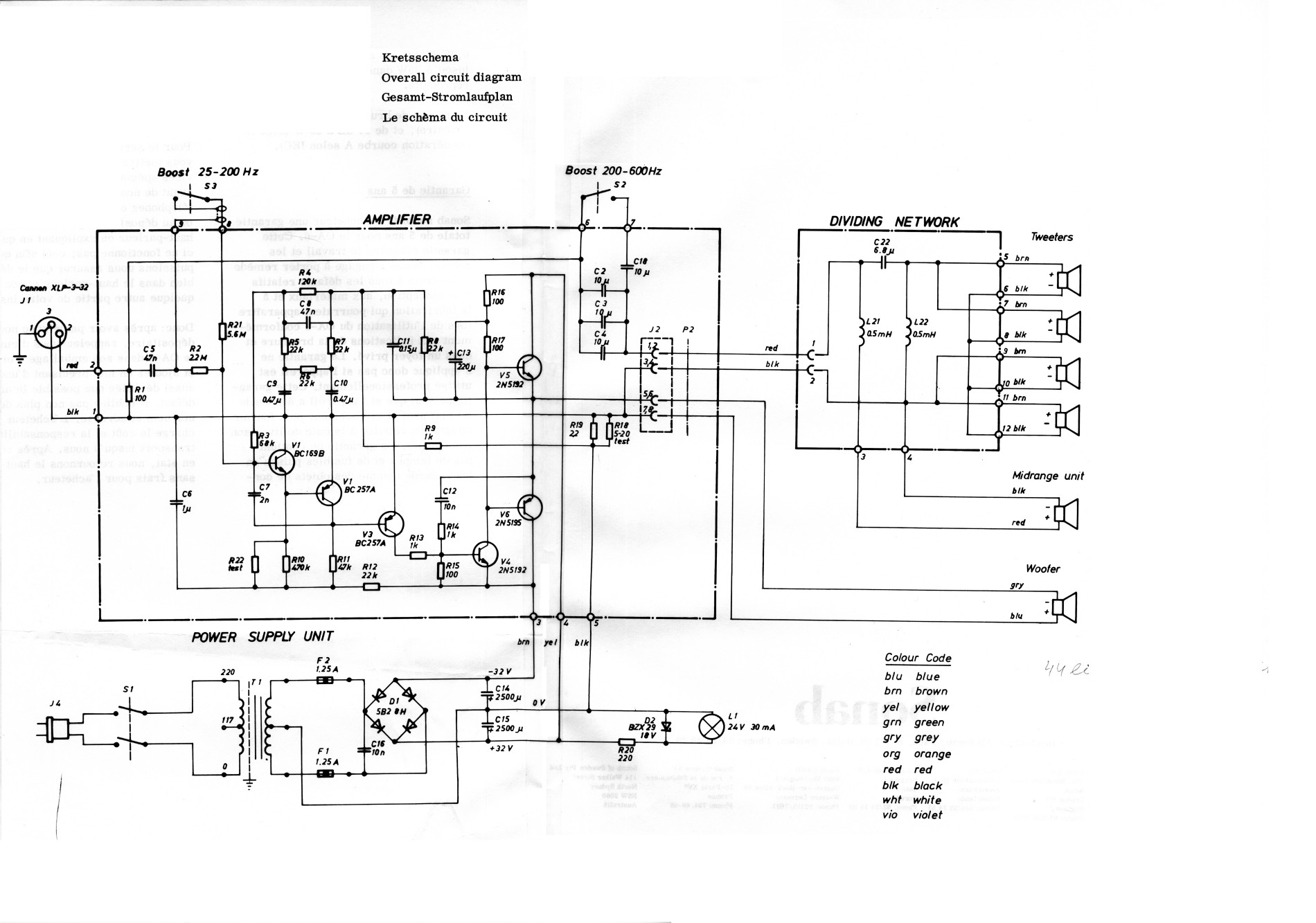

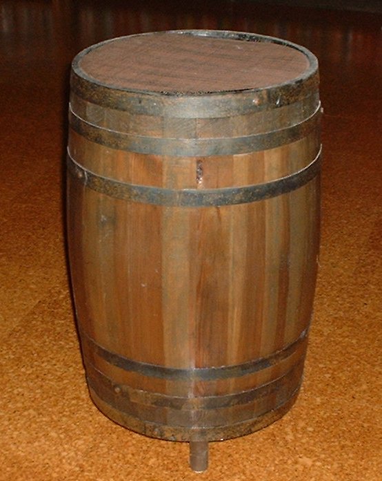

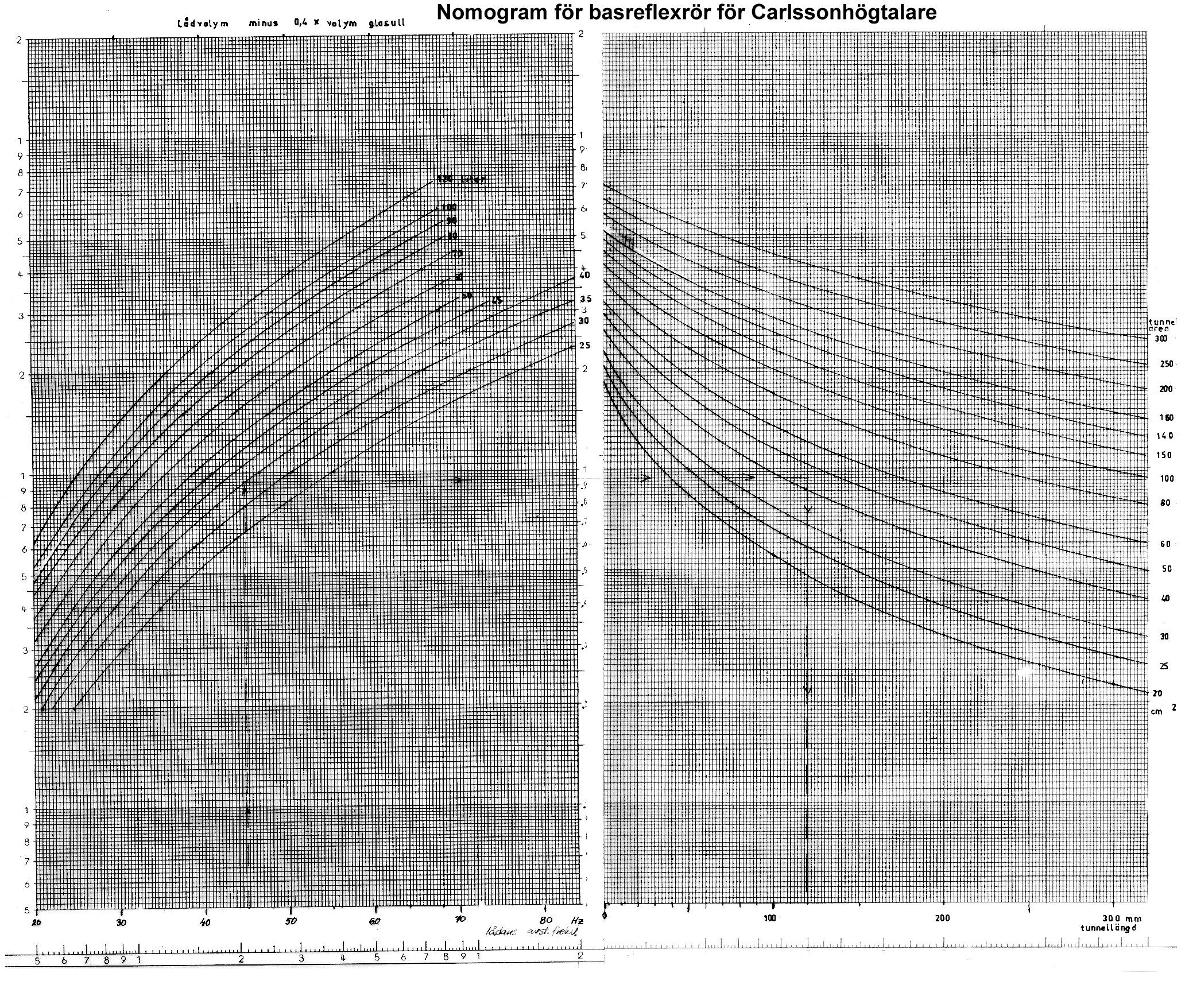

Uppdaterar med en bild på 60-literstunnan, nomogram för basreflexrör, samt scheman för OA6 basförstärkare med transistorer.
