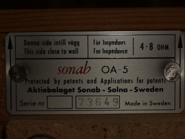

Som jag förstått det finns OA5 typ1 och typ2. Typ1 har den nedsänkta baffeln och typ 2 har den upphöjd. Jag har två par OA5 typ2, tror jag. Båda har upphöjd baffel, men det ena paret (serienummer runt hundra tusen) har betydligt bättre bas. På det parets etikett i botten står också OA5 II. På det andra paret står bara OA5. Vet någon vad jag lyssnar på ?

Om båda alltså är korrekta OA-5 Typ 2 (med upphöjda bafflar och galler) så antar jag att någon varit klåfingrig och pillat på dämpkorgarna eller att den med sämre bas läcker.
Det hade jag kollat först.

Jag är ju lite tveksam inför typskyltarna. Är det en typ 2 även om det bara står OA5. Det står ju OA5 II på det andra paret där jag tycker basen är mycket bättre. Eller är upphöjd baffel = typ2 ? Vad menas med att basen läcker och hur kollar jag det ?Martin Dellstig wrote:Hej!

Enkelt, Typ 1 har nedsänkt baffel, typ 2 har upphöjd baffel.
Jag menade inte huruvida elementet läcker utan om lådan är tät.
Sedan kan du ju kolla elementet enligt de anvisningar som finns på huvudsidan under renoveringstips.
